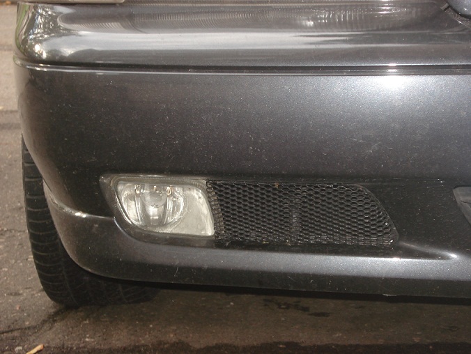

Сообщение northeast » 14.09.2011, 18:40
:) Ах да, на счет новых решеточек около туманок. Можно конечно и оригиналы купить. Но я купил за 6Ls уже крашенную в черный цвет алюминиевую решетку (не крашеная 5Ls), размером примерно 40см Х 1м, на месте нету, точно размер не скажу. Вобщем решетка легко режется и легко гнется. Получилось очень даже симпатично. И решетки осталось достаточно, может хватить и на среднюю нижнюю, если захочется. :wink:

Сообщение northeast » 17.09.2011, 18:32
stark писал(а):Женя, выложи свои фотографии решетки :) Интересно посмотреть
Выполняю просьбу. 1-й блин может быть немного и комом :D клепал в спешке и на глаз. Хотя мне все равно нравится. И решетки в продаже есть разных видов. можно подобрать рисунок на свой вкус.

Сообщение stark » 20.09.2011, 11:35
Выглядит доволно хорошо. :good:
Женя, напиши место где покупал решетку, Хочу прикупить
