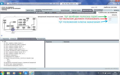

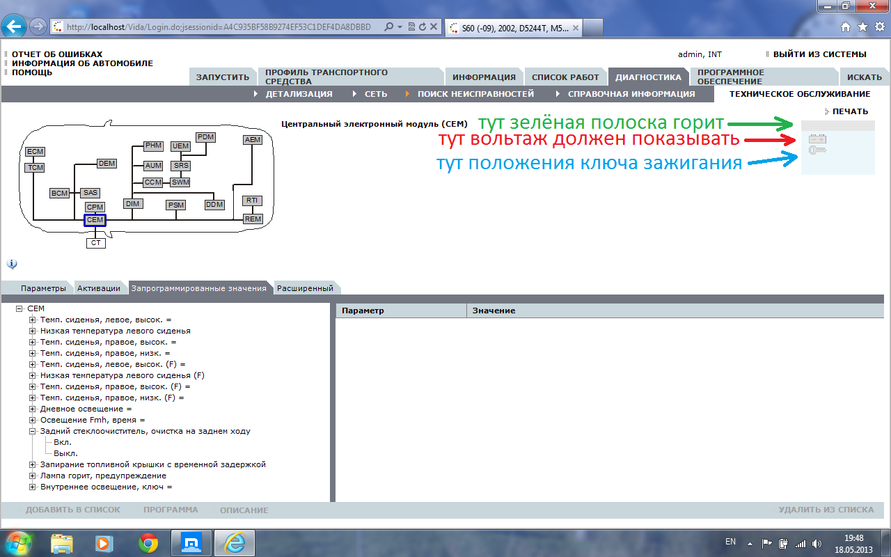

А как ты ошибки читаешь? Выложи скрин. И ещё , а что переустановить VIDA на русском языке проблемма?
