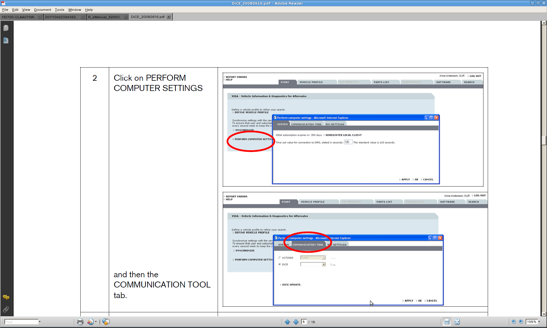

1. В комплекте с DiCE шла VIDA2013A - пробовал установить её на свежекупленный ноутбук (чистая Win8 64бит c удаленными скайп и макафи (были предустановлены)).
Встаёт без ошибок - но не открывается в IE, хотя запускается успешно (зеленый значёк в трее) - возможно не разобрался как до конца отключается брандмауэр в Win8 или не от администратора что-либо запущено.
2. Далее нашёл в сети образ для VMWare c WinXP + ViDA2012B - пробросил USB, накатил драйвера для СР210х - в диспетчере устройств он успешно определился.
сама ViDA успешно запускается, однако (см.аттач - на нём как должно быть) адаптер я не могу выбрать - в окне Perform Computer Setting отсутствует вкладки помимо System (я так понимаю необходима вкладка Сommunication Tool - иначе ViDA не увидит DiCE - так ли это?)
3. Должна ли DiCE Diagnostic видеть девайс на основе "CP210x UART Bridge" ?
4. Шерстил интернет - многие пишут что недоDiCE работает только с той версией ViDA, которая идет в комплекте (по причине глубокого патченья под конкретный адаптер) - так ли это?
скрин ViDA2012B
