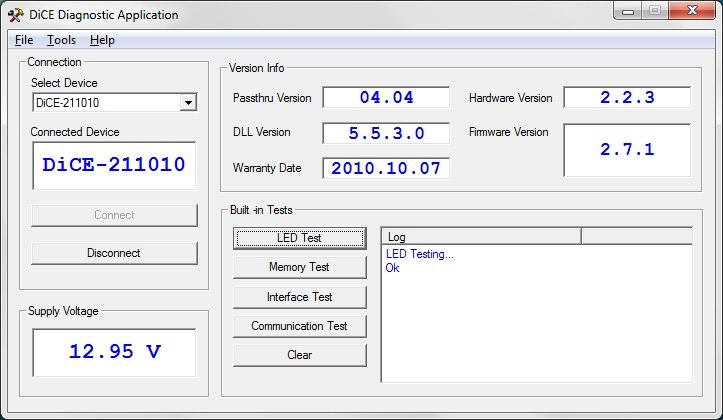

Сообщение Kazan » 07.02.2014, 15:24
Наконец победил свой прибор, он оказался рабочим. Как я понял основной проблемой был мой ноутбук. На нем ни при каких условиях не хотел находится адаптер, менял основную систему, ставил вируалку, в общем перепробовал все варианты.
Потом взял ноутбук товарища, установил виду на старую винду, поставил драйвер и все заработало с 1 го раза, протестил все возможности (чтение/сброс ошибок, тесты, активации).
Потом сделал на его ноутбуке виртуалку, настоил на ней виду, проверил - все работало
Перенес на свой ноутбук и опять облом.
Мой ноут Toshiba U845W (i5, 500 HDD+ 24 SSD, DDR3 6 gb). Возможно проблема в том что на ноуте все порты USB 3.0, но это моя догадка. BIOS обновил - результата нет.
Спасибо всем, кто помогал!

Сообщение stark » 07.02.2014, 15:47
В BIOSе можно принудительно выставить нв работу с USB 2.0. Еще как вариант обнови драйвера для мамки и убедись, что все устройства поставились.
