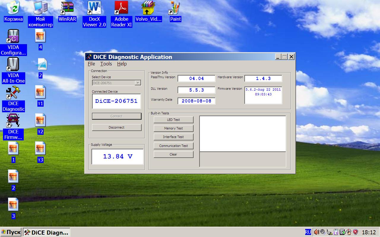

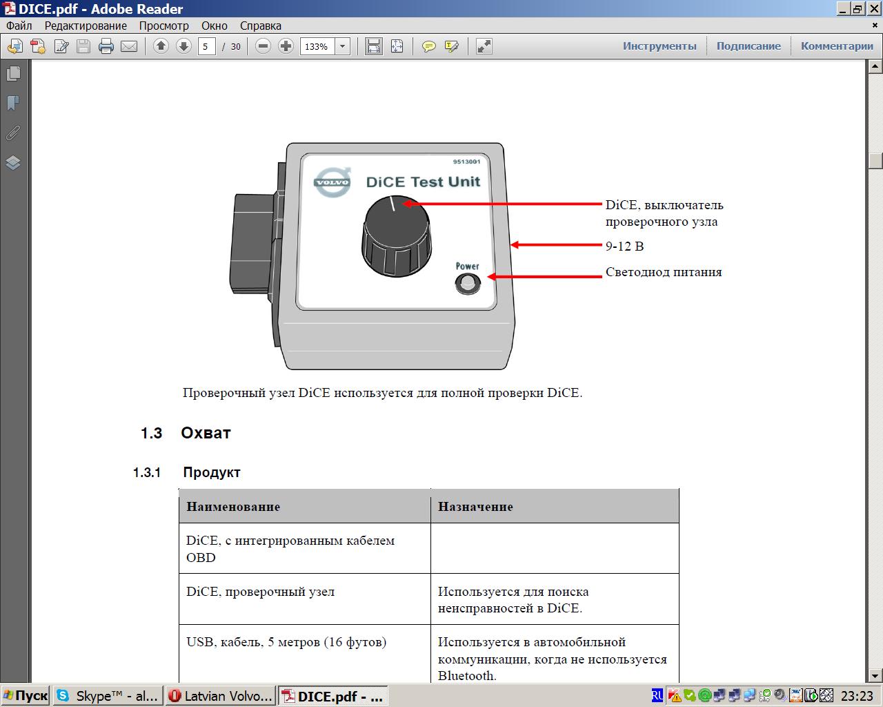

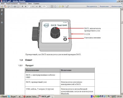

solova64 Внимательно читай . КАЗАН выложил скрин , Diagnostic DICE . Не диагностика машины. Поэтому я и спрашиваю сколько тэстов , проходит DICE , а не машина . Это же разные вещи . друган ну ты блин даёшь. :mad:

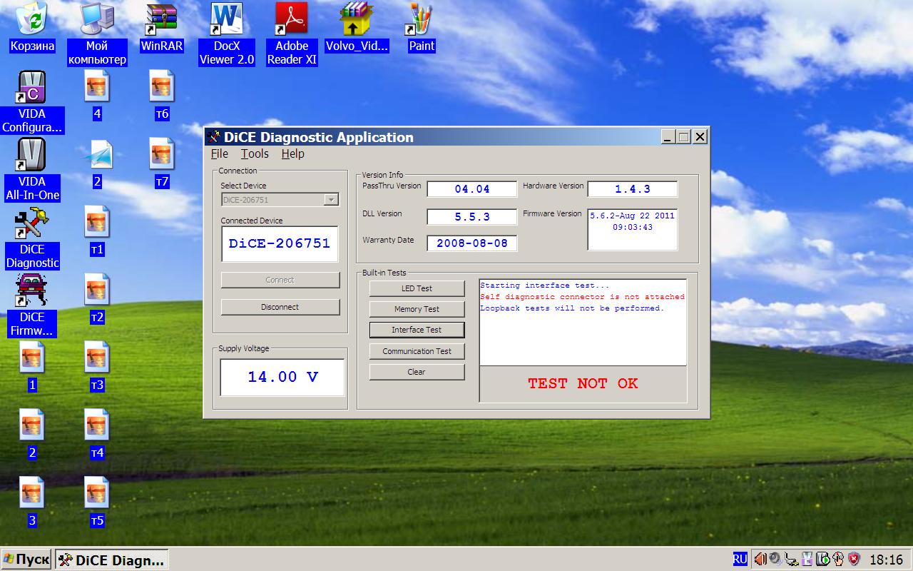

Interface Test ни у кого не проходит, для этого надо вот такой прибор :D

Судя по моему скрину, мой dice проходит.

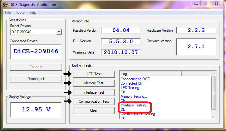

vladdd8 Мы не ругаемся , а общаемся , а ты сначала пойми о чём речь идёт а потом пиши . Ещё раз говорю из четырёх тэстов ни один сканер не проходит третий тэст DICE Diagnostic . Не ужели не понятно .Я уже и скрин выложил что надо для прохождения этого теста. Специальный прибор DICE Test Unit . Все нормальные DICE(китайцы) проходят 3 тэста и у всех мигают соответствующие лампы , но цвет их может отличаться от оригинала.

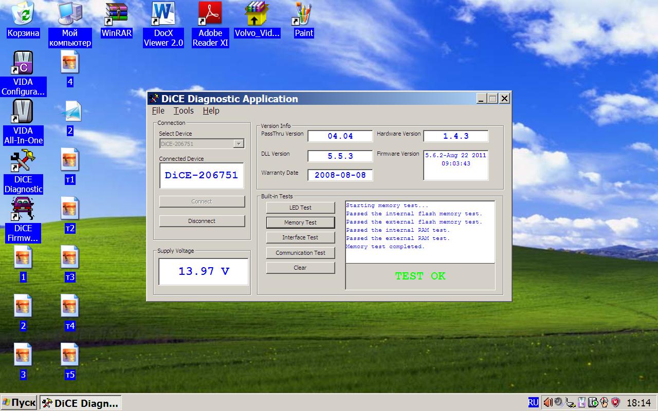

solova64 Ты по очереди нажимай все кнопки тэстов и увидишь что будет проходить а что нет . Нормально проходит пишет синим ОК, не проходит пишет красным NOT OK!

solova64 Ты упорно не хочешь меня понять или дуркуешь? Ну ты же не новичёк в диагностике!!! Ты не то показываешь, указывая свой скрин. Тебе что трудно подключиться к машие с DICE? Тогда так и скажи. А если всё таки захочешь проверить меня , то подключись к машине, зайди в DICE Diagnostic нажми Connect и по очереди нажимай кнопки - LED Test - Memory Test -Interface Test-Communication Test- и жди полного окончания после каждого тэста , Где тебе будет сообщение в окне ОК или NOT OK . При этом можешь посмотреть какие лампочки в этих тэстах горят , А потом напишешь ответ!

Сообщение aleks2 » 09.02.2014, 15:43

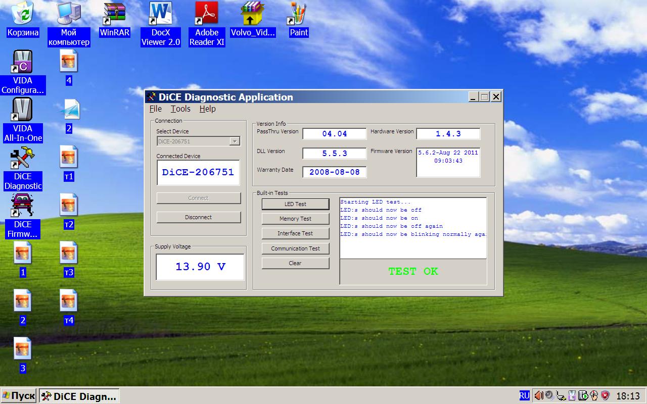

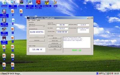

solova64 На улице -25С но для тебя пошёл завёл машину , подключил DICE , сделал проверки и выкладываю
vladdd8 И тебе для сравнения
