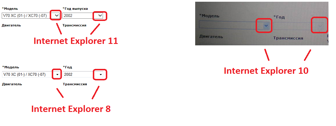

skrickis Я могу вам доказать, что у вас стоит не explorer 8 а explorer 10.

solova64 писал(а):skrickis Я могу вам доказать, что у вас стоит не explorer 8 а explorer 10.
странно когда инсталировал показывал IE8
попробую с этим разобратса :ok:

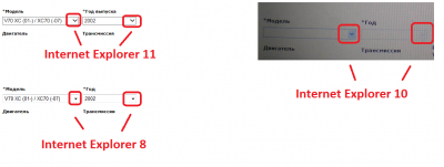

странно но в контрольном панеле программах показывает IE 8

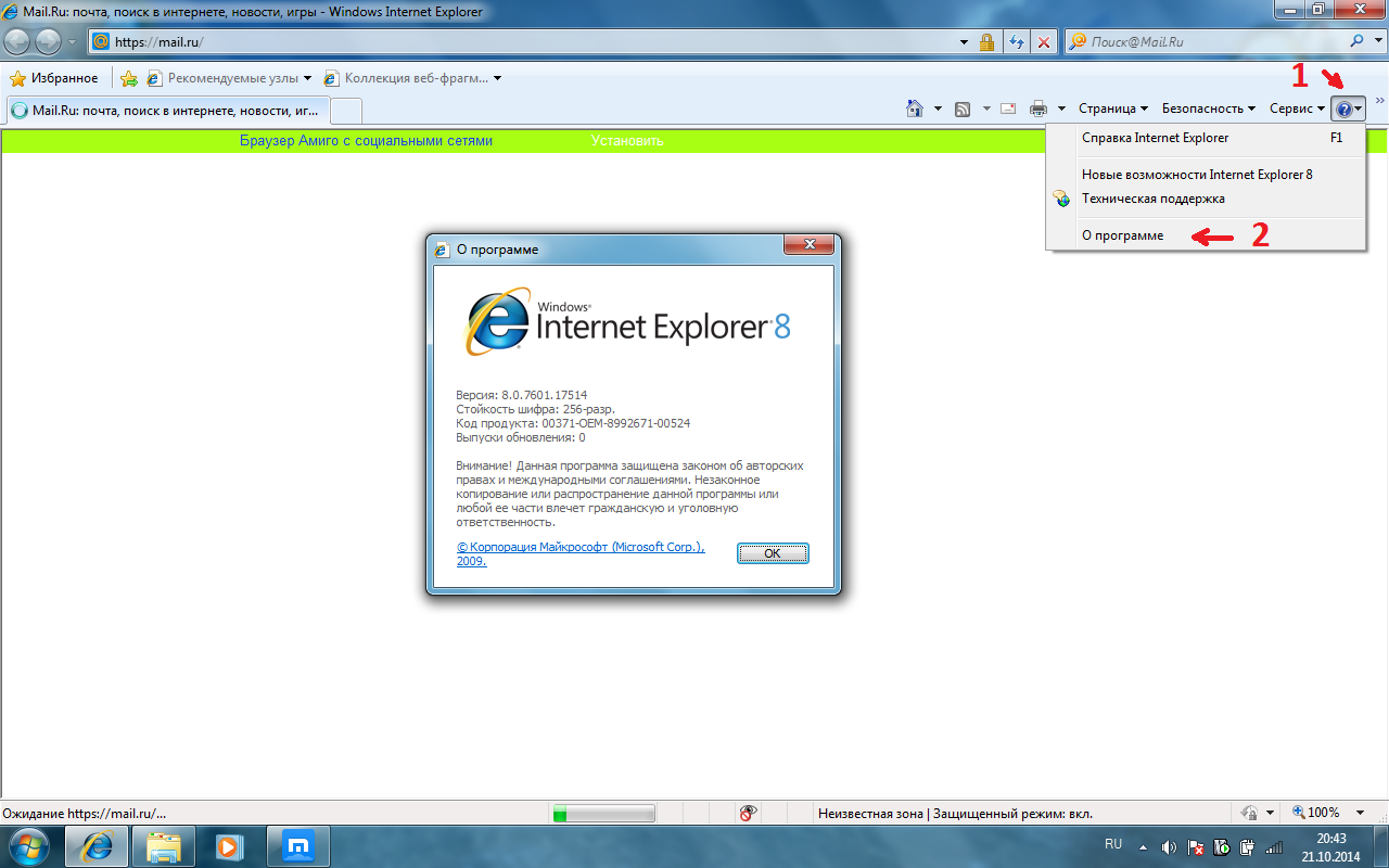

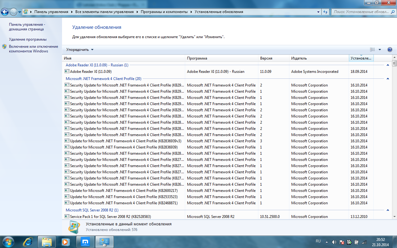

Re: Установка VIDA Dice
Сообщение solova64 » 21.10.2014, 20:48
Вы смотрите тут? Если все таки у вас стоит 8 или 9 то виной NET Framework 4.5.1
Я не знаю где смотрится на XP ну на 7 тут. NET Framework 4.5.1 если есть надо удалить!

Сообщение skrickis » 21.10.2014, 21:06
solova64 писал(а):Вы смотрите тут?
да там IE8
стёр IE 8 остался оригинал с ос IE 6
окно "виды" такое как по вашей версии с IE 10
Net fram. только 2; 3 ; 3.5
