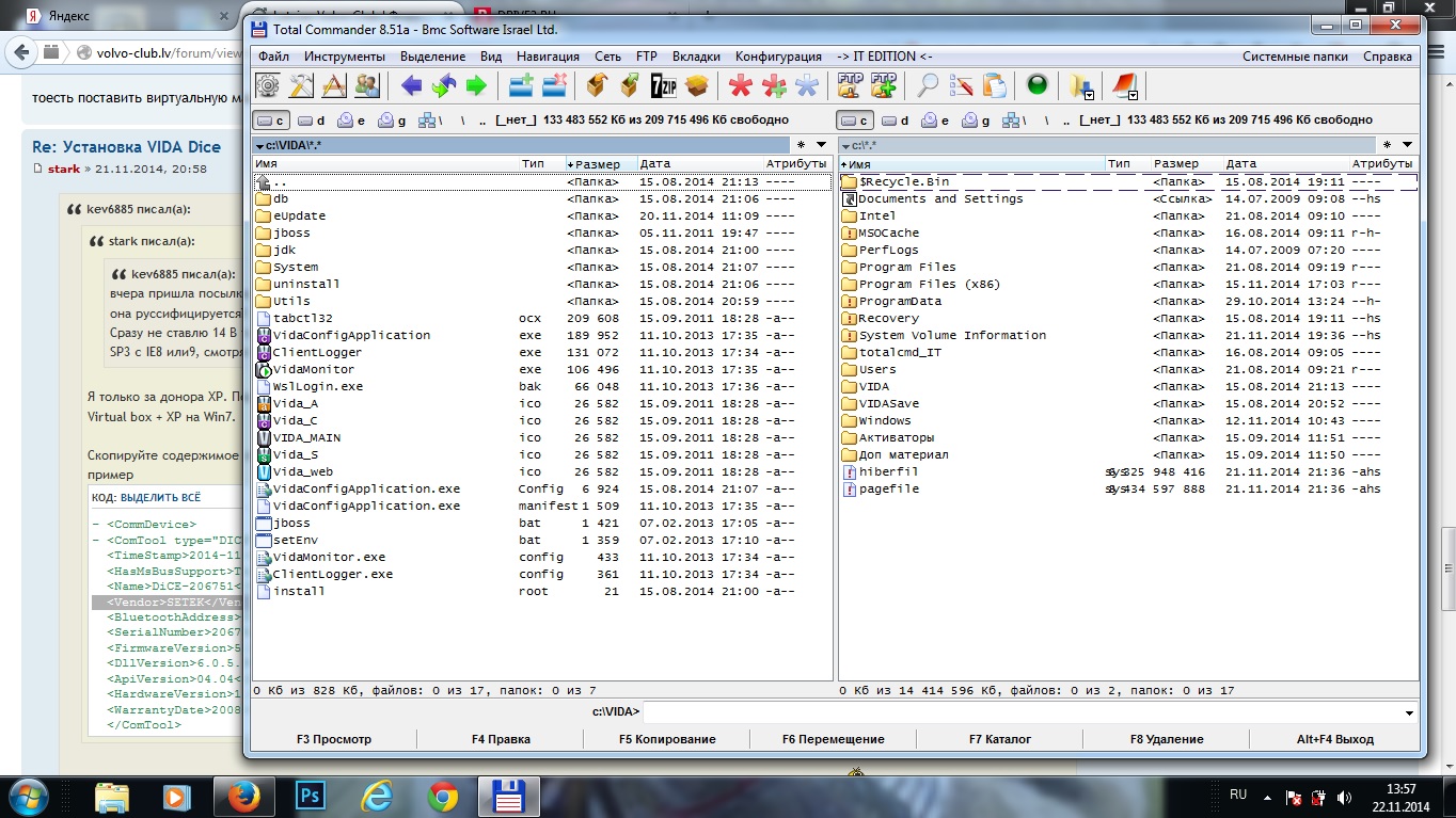

А показать этот файл для того чтоб евм было понятно какаой именно dice у вас
Re: Установка VIDA Dice
Сообщение kev6885 » 22.11.2014, 13:00
чет нет у меня такого файла :mda:
