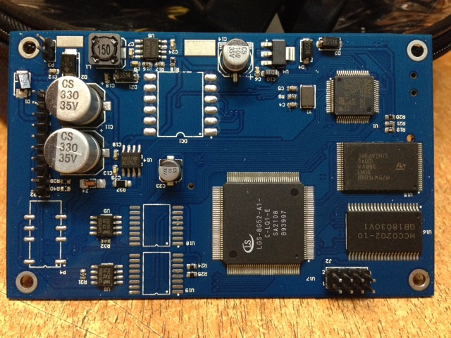

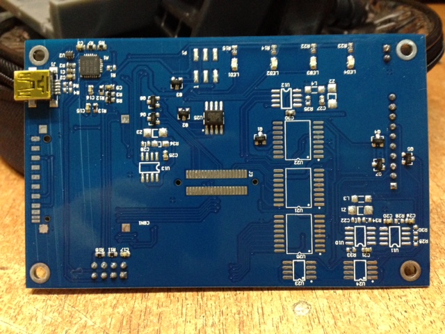

Re: Установка VIDA Dice
Сообщение stark » 21.12.2015, 17:15
ЕСН писал(а):Как мой и номер дайса тоже 209501 и плата тоже синяя, я на 40-странице выкладывал фото
Ну а чипы все или нет ?
Сообщение ЕСН » 28.12.2015, 09:56
Вот такая плата
ЕСН
Сообщения: 22
Зарегистрирован: 15.12.2015, 09:50
Откуда: Москва
Машина: Volvo XC60
Двигатель: D4
Сообщение stark » 28.12.2015, 11:57
Китай низкого качества. Основной чип не оригинальный и много других нет. Думаю, что привязка только к программе 2012 года.
Сообщение aleks2 » 28.12.2015, 12:57
stark писал(а):Китай низкого качества. Основной чип не оригинальный и много других нет. Думаю, что привязка только к программе 2012 года.
У тебя в подписи столько VOLVO :shock: это столько было или есть?
aleks2
Сообщения: 527
Машина: S60T5
Двигатель: ТУРБО
Трансмиссия: AW
Сообщение ЕСН » 28.12.2015, 14:12
Понятно, значит выход один, надо продавать тому у кого авто до MY12 включительно, а себе покупать для MY13. Если у кого есть интерес продам за 6500р. или обмен с моей доплатой.
