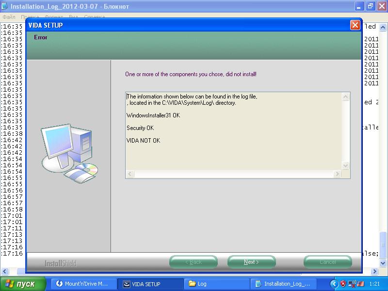

Не могу поставить Vida 2012A, 2012D, 2013A на Win XP SP3 x32. ОС с последними официальными обновлениями, прошла проверку на подлинность. ОС пустая, стоят только голые драйвера на сеть, звук, видео. IE 8, ОЗУ 3гб, Диск С 100гб, проц Intel T2310. Пробовал ставить виду на голую ОС без официальных обновлений, результат VIDA NOT OK. Также ставил на чистую ОС сначала прикладные проги для виды, а потом виду, результат VIDA NOT OK. Ещё пробовал сборку Зверя SP2 + пакет SP3. Результат тот же VIDA NOT OK.

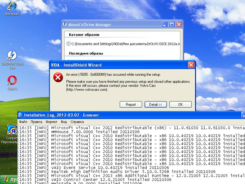

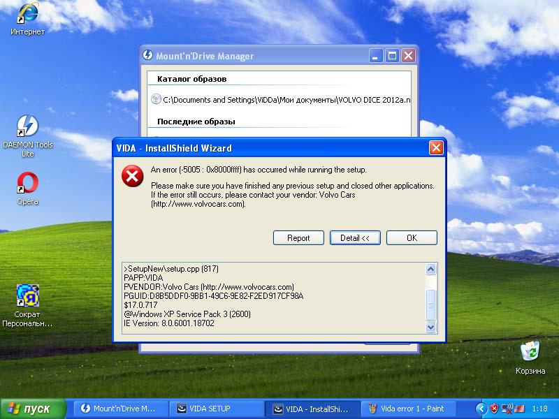

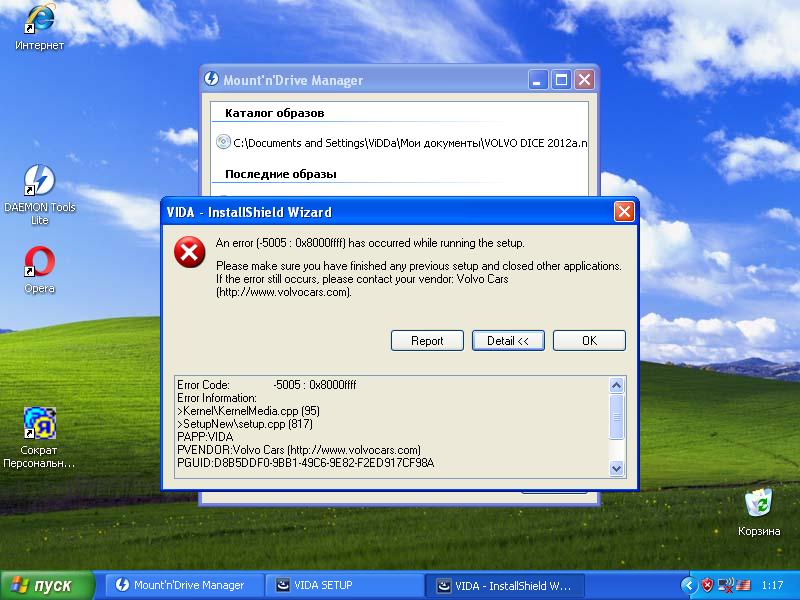

Мучаюсь я с установкой этой ВИДЫ уже почти неделю, нервов уже не хватает, в семье смотрят на меня косо. 2014А на 32-х разрядную семерку не встала, по записям Loga запнулась на сверке 64-х разрядной версии, (хотя вроде на форумах гляжу, у некоторых становится) и все, нот ок. 64-разрядную комп не тянет. Решил тогда поставить 2012А на ХР. Перереустановил кучу ХР-шек, что у меня были по несколько раз, все сборками оказались, ни куда не ставится ERROR. Сейчас вроде чистую скачал http://rutracker.org/forum/viewtopic.php?t=4765572, но криво как-то встала в первый раз, не отформатировался диск почему-то до конца, старая Вида на диске осталась, и опять во время установки тот же Error, что на сборках выскакивал.Еще не приятное, что 2012А Виду по ссылке Соловы приходится каждый раз заново скачивать, на флэшку и внешний диск она лезть категорически отказывается. А сейчас вообще срывается закачка на пол пути ("ошибка сети") :vava: триндец! На рутракере 2012-х всего 2 штуки и без "таблеток"...короче еще чуть-чуть и компика ждет :mad: печальный конец с разломом его об коленку и выбросом в окно!

Что за беда? Что не так делаю? Все время один и тот же эррор, и похоже опять 64-разрядную винду хочет?
