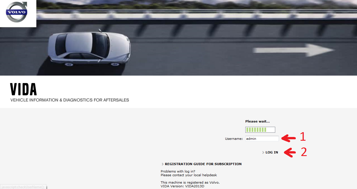

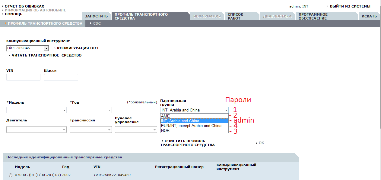

Если у вас нет оригинального пароля от VIDA то вам сюда.

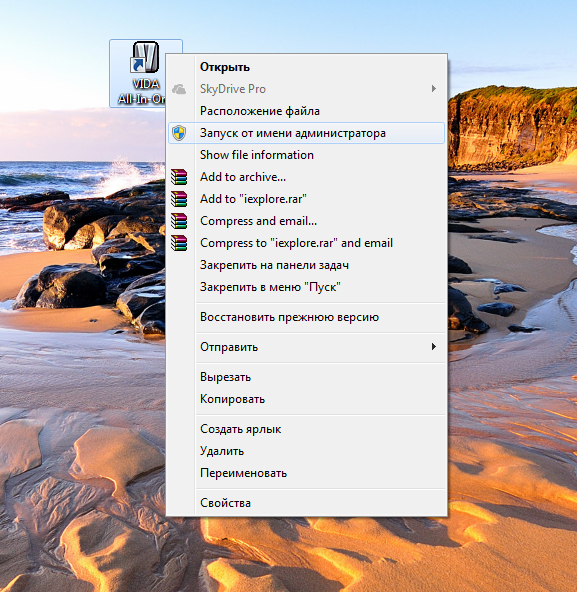

Скачать VIDA 2014B RU + crack. https://docs.google.com/file/d/0B9AXVZ1 ... edit?pli=1

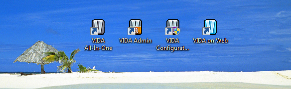

Установка занимает примерно час. На рабочем столе появляется четыре иконки.
Падводим мышкой к иконке VIDA All-In-One, запускаем через администратор. Можна запустить на прямую, толька не полностю работает.
Пароли к VIDA - admin, 1, 2, 3, 4.
Какой пароль выбрать? Нету разницы. Потому что нет у вас официальной подписки на VIDA.

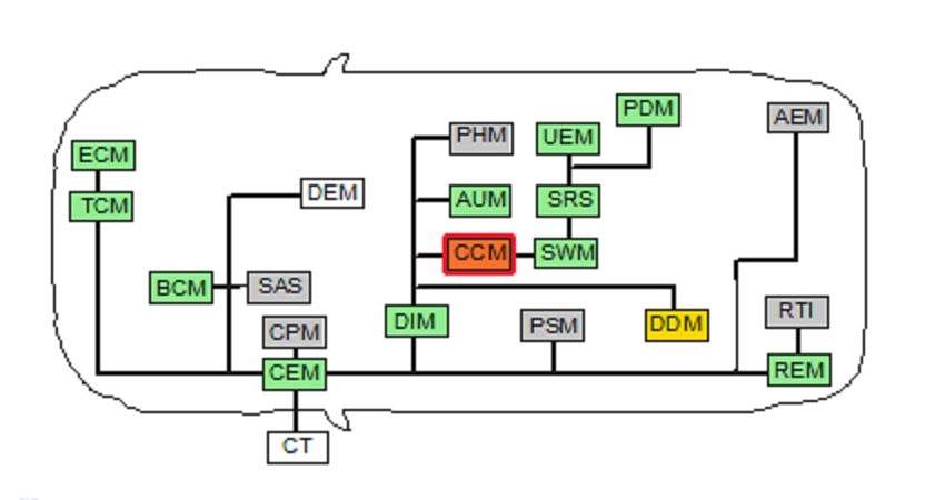

Теперь покажу что скрывается за аббревиатурами и цветностью блоков
Серые блоки - в машине это оборудование не установлена.
Зелёные блоки - с этим оборудованием всё в порядки.
Жёлтый блоки - были проблемы с этим блокам.
Красние блоки - проблемы с блокам.
Белые блоки - Модуль управления не имеет отношения к выбранному CSC

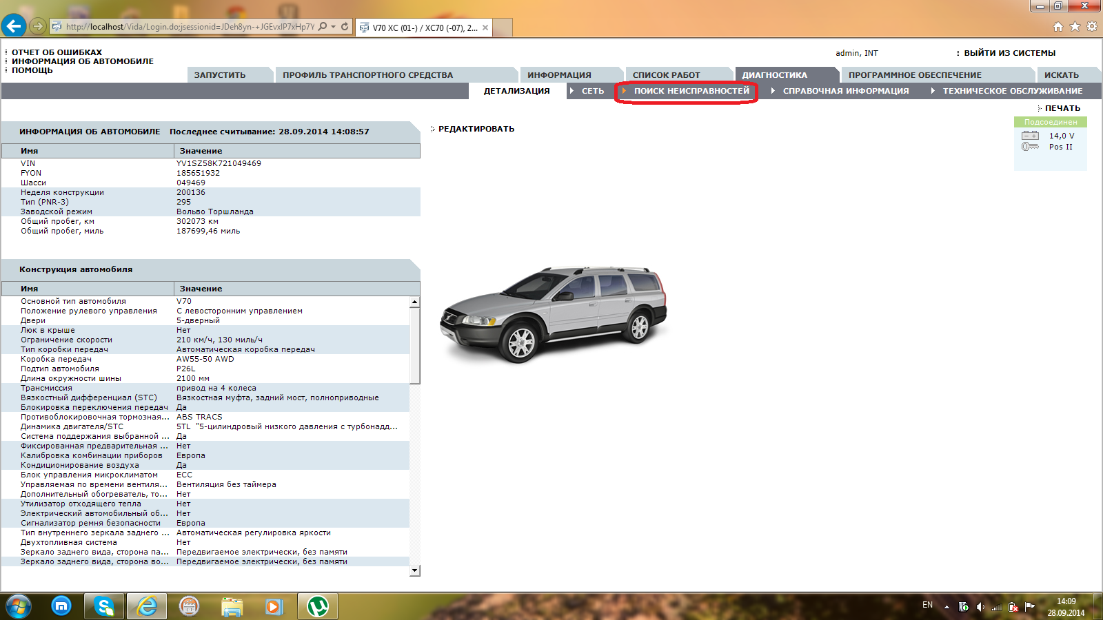

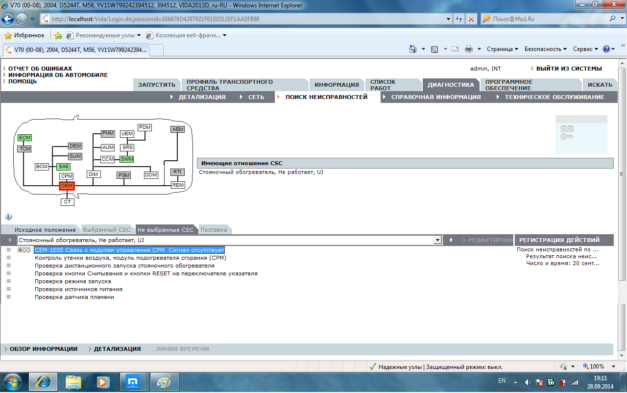

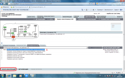

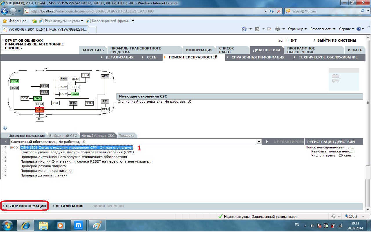

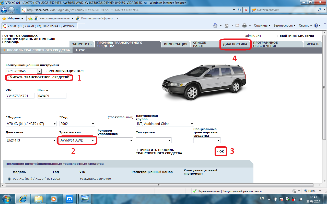

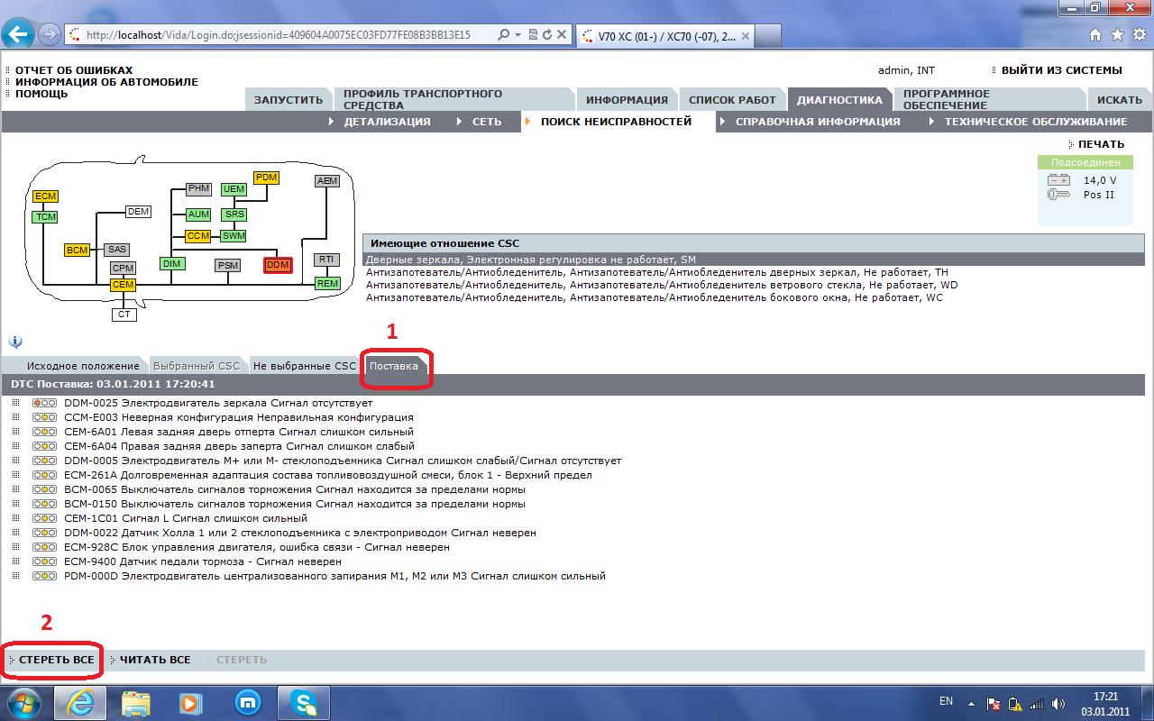

Как увидеть ошибки
1. Нажимаем на "читать транспортное средство"
2. Выбираем "трансмиссия"
3. Нажамаем "ок"
4. Появляется надпись "диагностика", нажимаем.
5. Нажимаем "Поиск неисправностей"
Если хотите узнать поподробнее об ошибки, нажмите на неё патом на обзор информации
Удалить ошибки. Нажимаем Поставка , Стереть всё

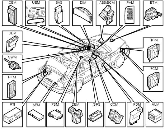

Теперь о блоках
[+] ACM - Блок управления генератора.
[+] AEM - Вспомогательный электронный модуль.
[+] AFM - Блок управления радиоприемником.
[+] AQS - Датчик качества воздуха.
[+] AUM - Aудиосистема.
[+] BCM - Mодуль управления тормозами.
[+] BSC - Датчик стабильности.

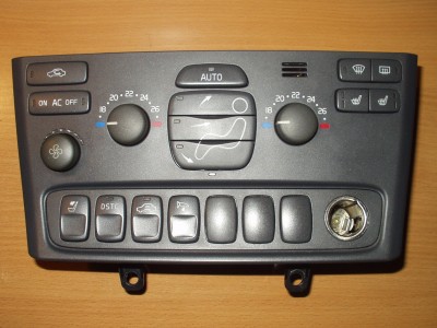

[+] ССM - Климат контроль.
[+] CEM - Центральный электронный модуль.
[+] CPM - Блок управления дополнительного нагревателя.
[+] DDM - Модуль двери водителя.

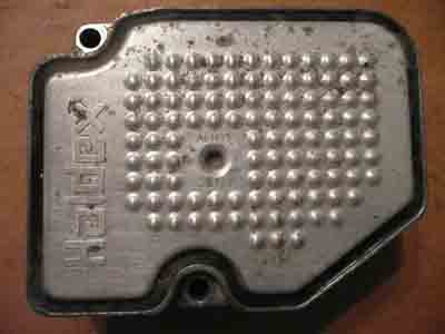

[+] DEM - Mодуль заднего моста, т.е. управление муфтой Халдекс.
[+] DIM - Панель приборов.
Программирование модуля DIM
[+] DMM - Блок управления мотора заслонки.

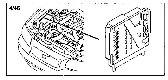

[+] ECM - Блок управления двигателем.
[+] EPS - Блок управления сервоусилителя.
[+] GDL - Блок управления лампы газового разряжения.
[+] GSM - Блок управления рычага выбора передач.
[+] GPS - Блок управления системы глобального позиционирования.
[+] ISM - Блок управления системы информатики и развлечения.
[+] KVM - Блок управления автомобиля без ключа.
[+] LDM - Блок управления левой задней двери.
[+] LSM - Модуль выключения света.
[+] MMM - Блок управления система мультимедии.
[+] MPM - Блок управления проигрывателя мультимедии.
[+] OWS - Датчик веса пассажира.
[+] PDM - Модуль двери пассажира.
[+] PHM - Блок управления телефоном.
[+] PSM - Блок управления переднего сиденья.
[+] RCM - Модуль положения крыши у С70.
[+] REM - Задний электронный модуль.
[+] RRX - Дистанционный приемник.
[+] RSM - Датчик дождя.
[+] RTI - Модуль навигационной системы.
[+] SAS - Датчик угла поворота руля.
[+] SCL - Блок управления замка руля.
[+] SCM - Сирена.
[+] SCU - Блок управления замка зажигания.
[+] SHM - Блок управления подогрева сидения.
[+] SRM - Модуль люка крыши.
[+] SRS - Mодуль дополнительной системы удерживания.
[+] SUB - Блок управления басовыми динамиками.
[+] SWM - Отвечает за передачу команд с органов управления расположенных на рулевом колесе и рулевой колонке.
[+] TCM - Mодуль трансмиссии, т.е. коробка передач.
[+] TMC - Блок управления дорожной информацией.
[+] TRM - Блок управления тяговым крюком.
[+] WMN - Блок управления стеклоочистителями.
[+] UEM - Cигнализации на управление центральным замком. Плохо срабатывает пульт дистанционного управления.

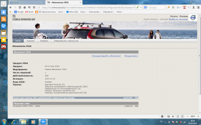

Re: Абонементы VIDA
Сообщение solova64 » 25.11.2012, 23:14

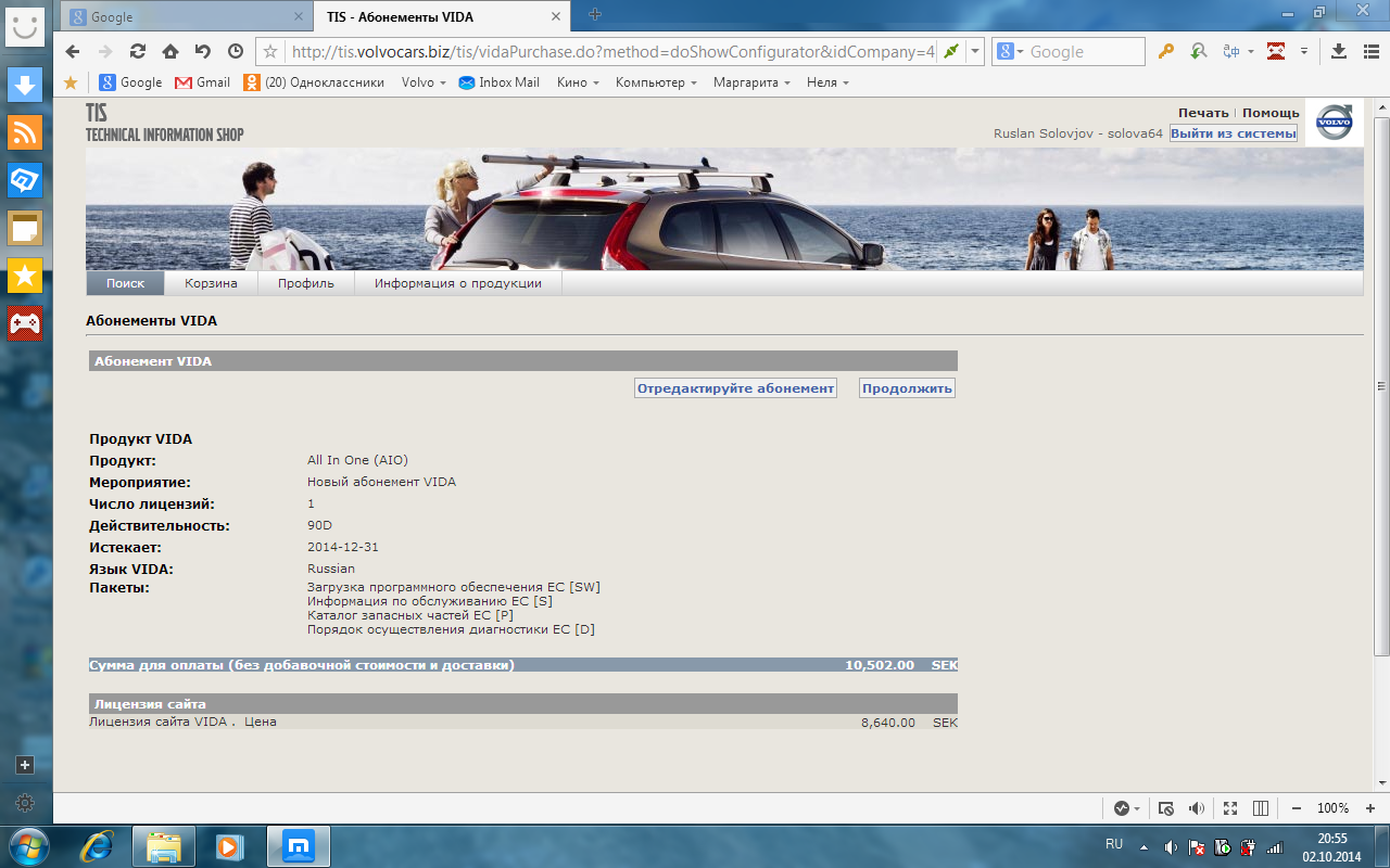

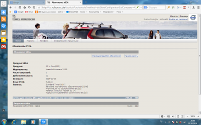

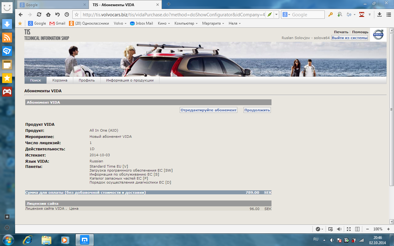

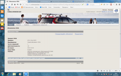

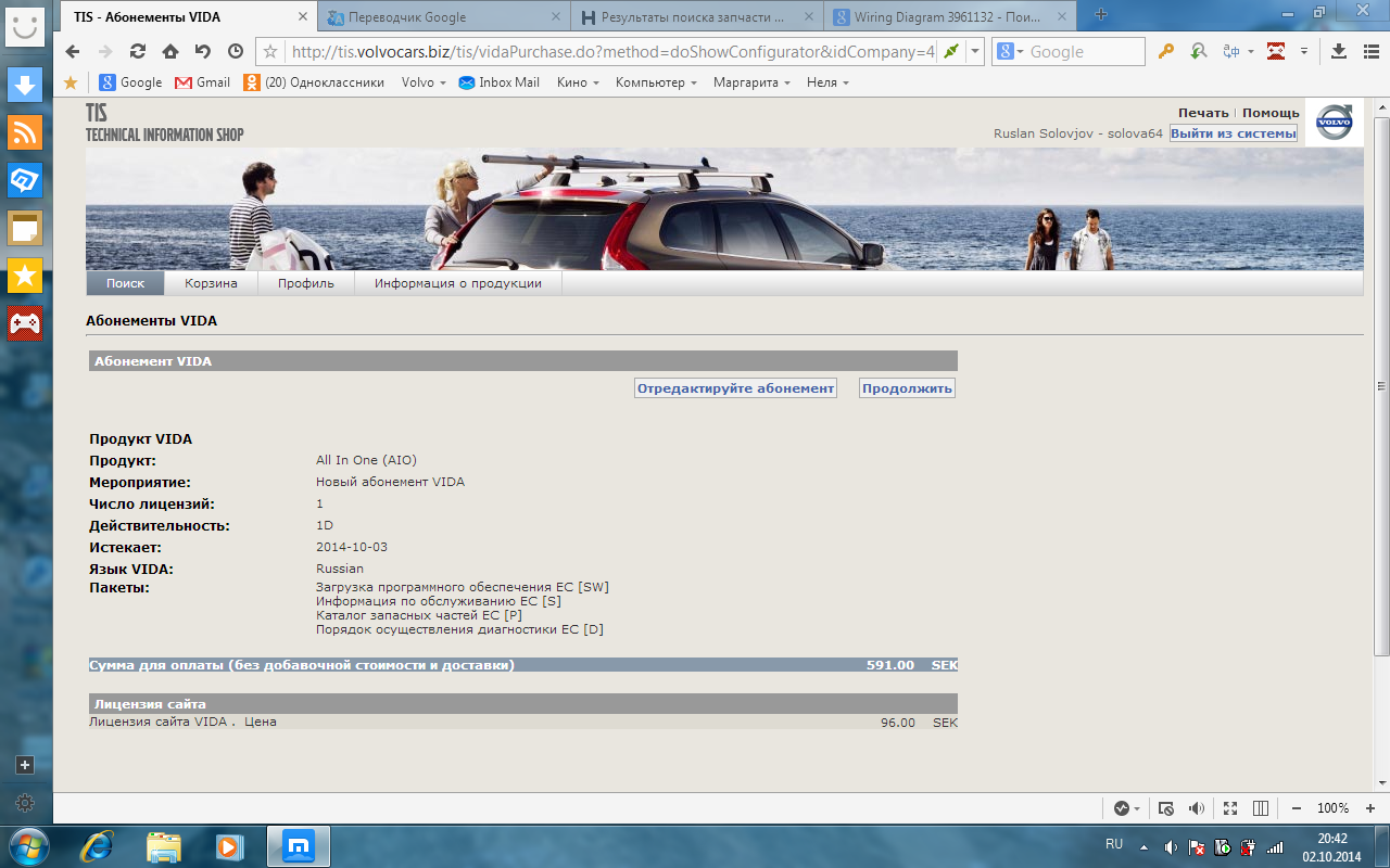

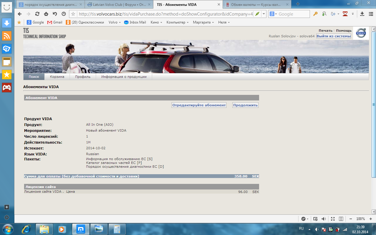

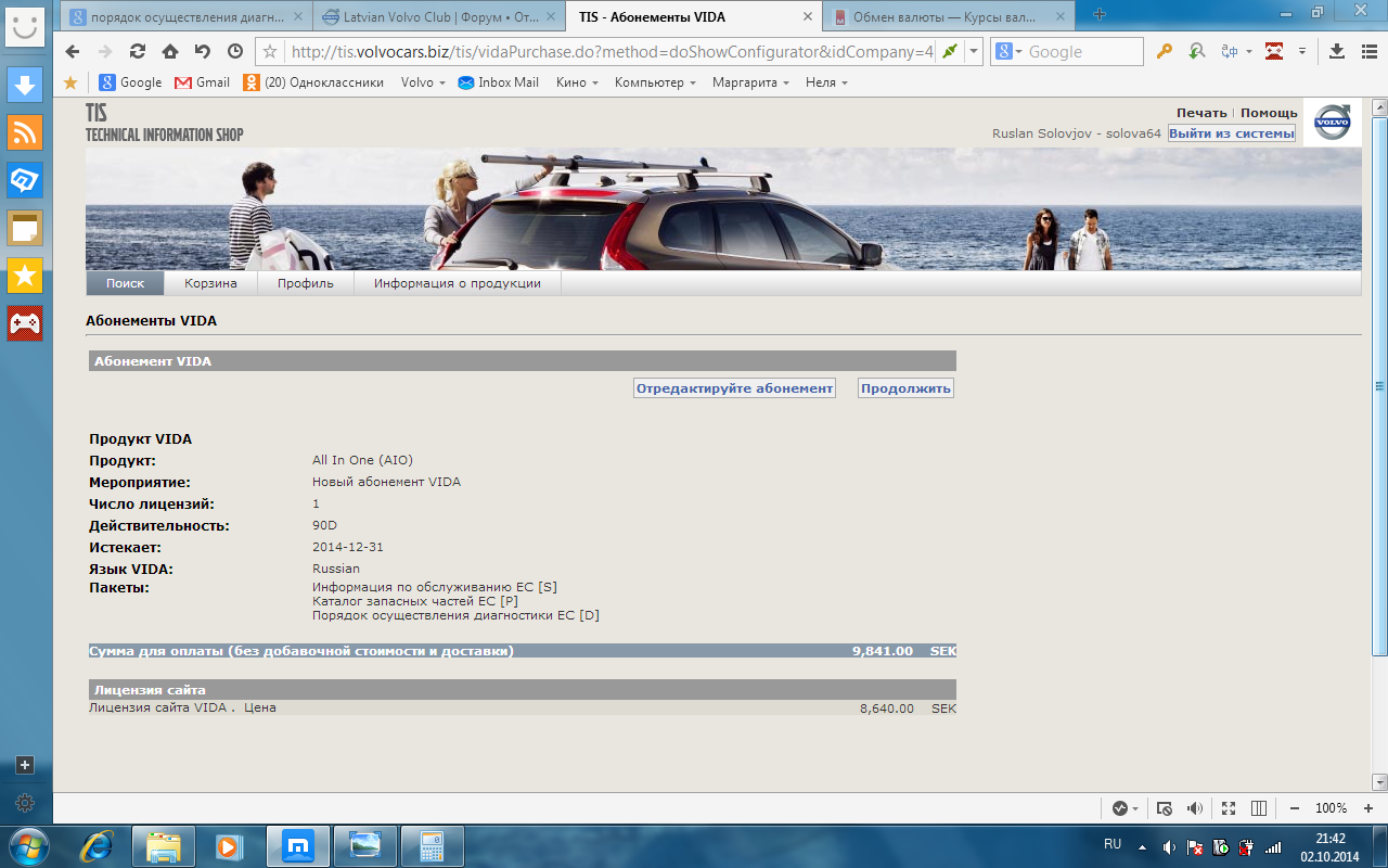

Стоимость лицензий для полноценной работы VIDA.
[+] Полная версия.
1. Standard time UE [V]
2. Загрузка программного обеспечения EC [SW]
3. Информации по обслуживанию EC [S]
4. Kаталог запасных частей EC [P]
5. Порядок осуществления диагностики EC [D]
1 час - 83.09 Евро
1 день - 95.62 Евро
30 д - 711.29 Евро
90 д - 2170.40 Евро
1 час
1 день
30 дней
90 дней
[+] Оптимальная версия.
1. Загрузка программного обеспечения EC [SW]
2. Информации по обслуживанию EC [S]
3. Kаталог запасных частей EC [P]
4. Порядок осуществления диагностики EC [D]
1час - 65.26 Евро
1 день - 74.23 Евро
30 дней - 711.29 Евро
90 дней - 2068.29 Евро
1 час
1 день
30 дней
90 дней
[+] Минимальная версия.
1. Информации по обслуживанию EC [S]
2. Kаталог запасных частей EC [P]
3. Порядок осуществления диагностики EC [D]
1 час - 49.05 Евро
1 день - 54.78 Евро
30 дней - 678.99 Евро
90 дней - 1996.87 Евро
1час
1 день
30 дней
90 дней

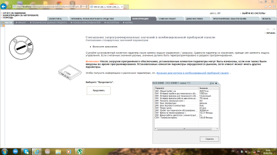

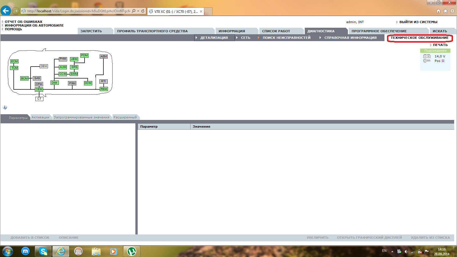

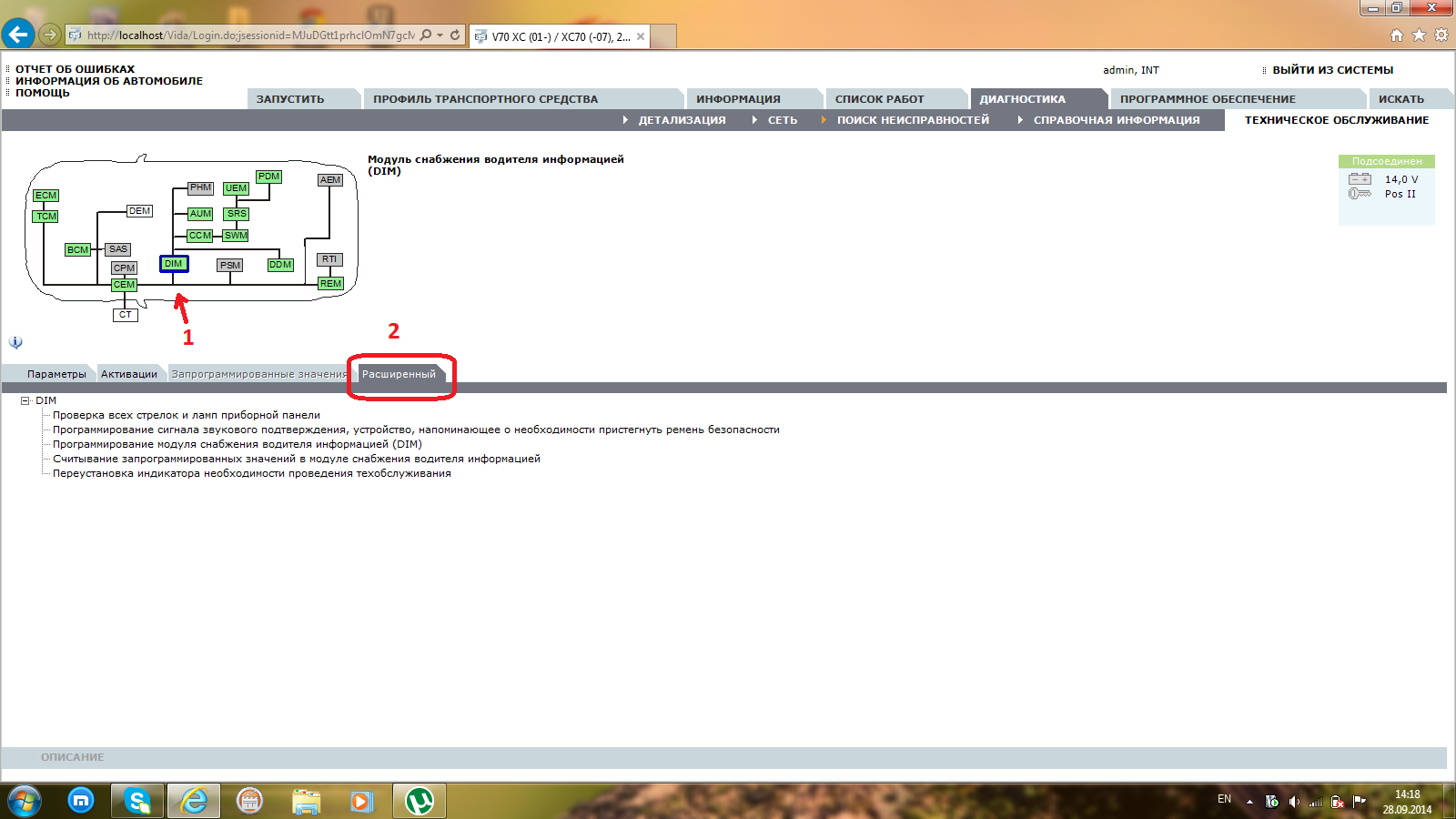

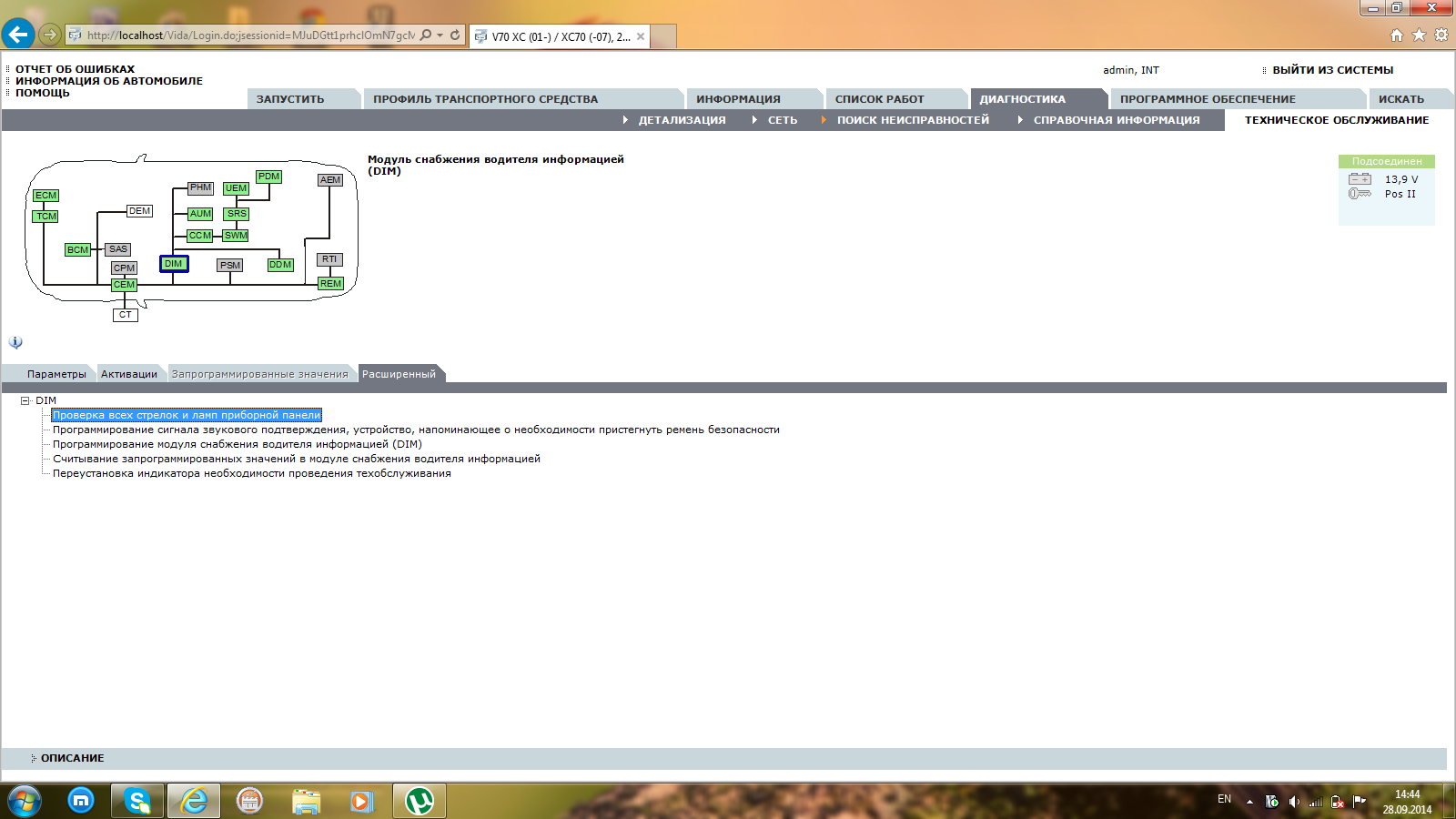

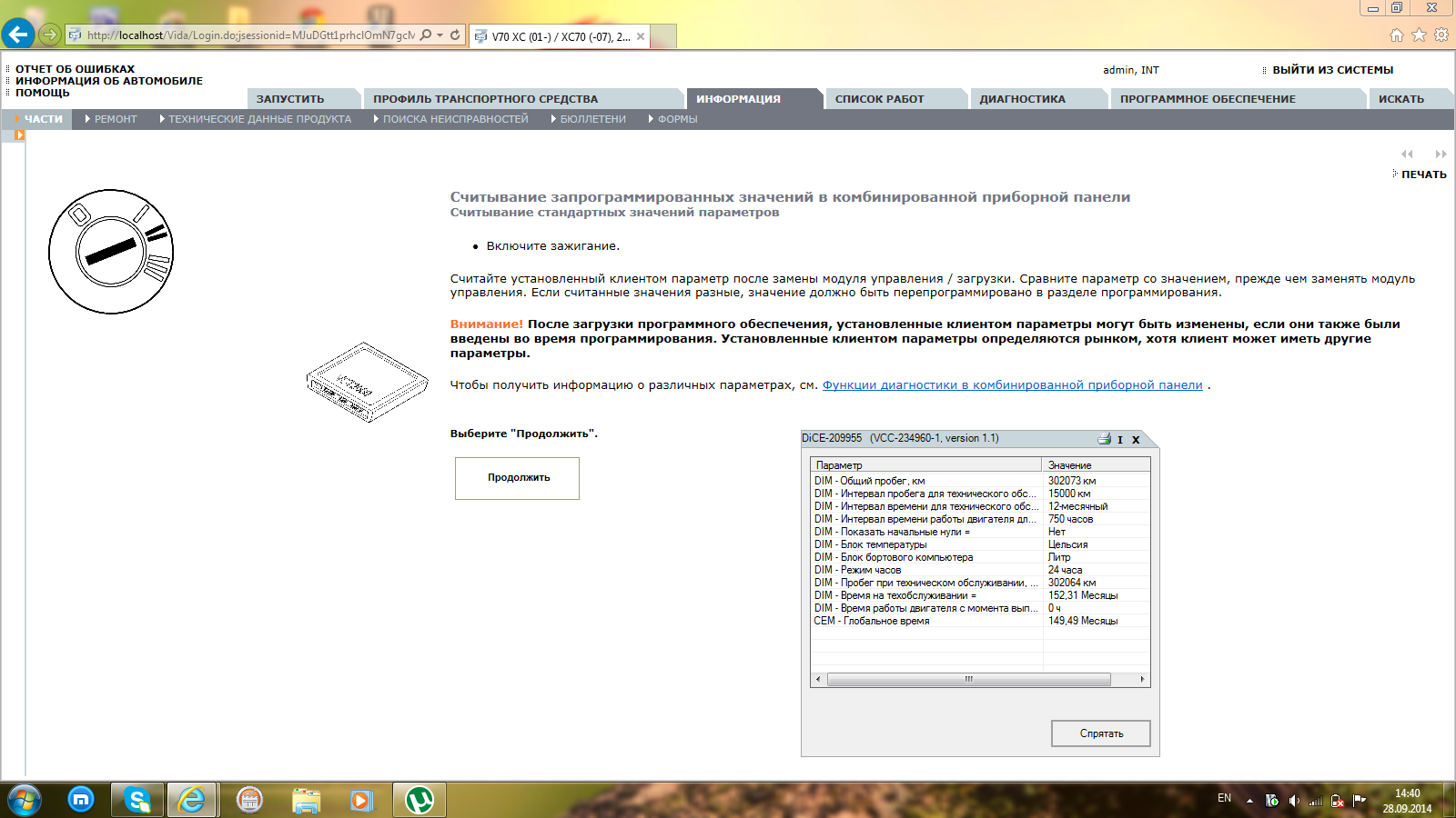

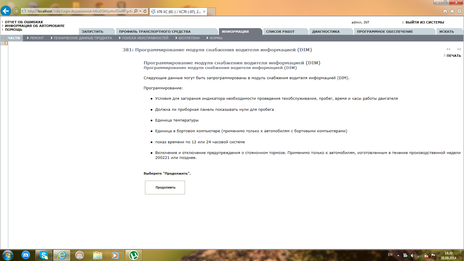

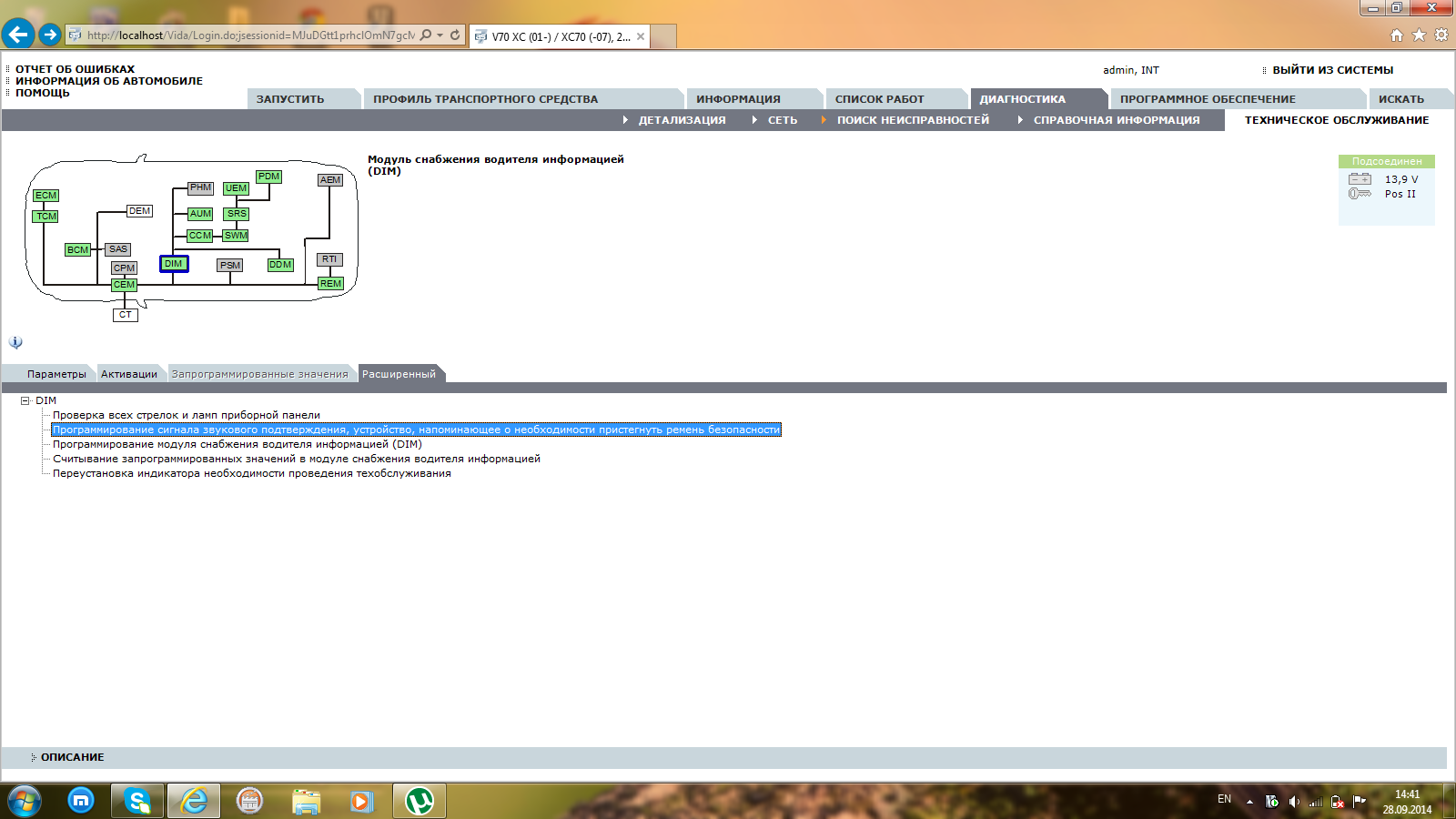

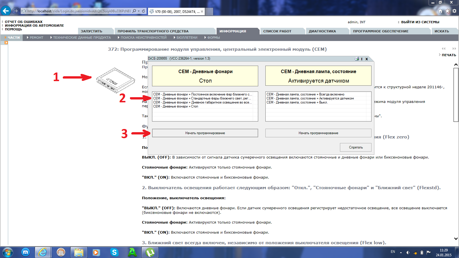

Все изменения настройки автомобиля делается в раздели ДИАГНОСТИКА.
[+] Программирование модуля DIM
Выбераем ТЕХНИЧЕСКОЕ ОБСЛУЖИВАНИЕ
Нажимаем на блок DIM, нажимаем на закладку Расширенный
А теперь выбираем вариант который нужный нам. Нажимаем мышкой быстро два раза или нажимаем на вариант потом мышкой опускаемся вниз и нажимаем ОПИСАНИЕ
Изменить или посматреть, что установлена, надо нажать на символ VCT2000. Появляется дополнительное окошко. В окне может быть: возможность поменять настройки, информация или проверить оборудование.

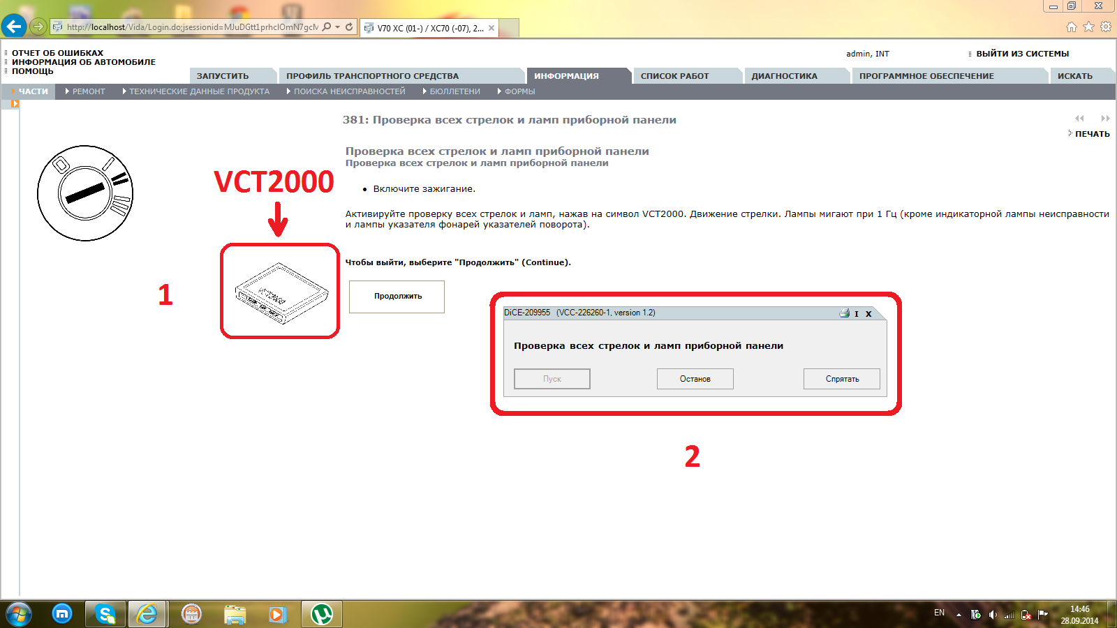

Здесь будем проверят на работоспособность приборную панель.
1 Нажимаем на символ VCT2000 2 В дополнительном окне нажимаем на ПУСК. Когда закончится нажимаем СПРЯТАТЬ.
Потом на Продолжить
Ну если вам в этом разделе не надо ничего менять, тогда сразу жмите Продолжить

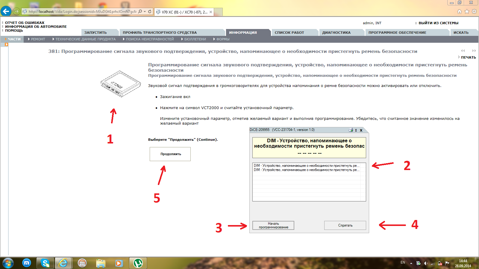

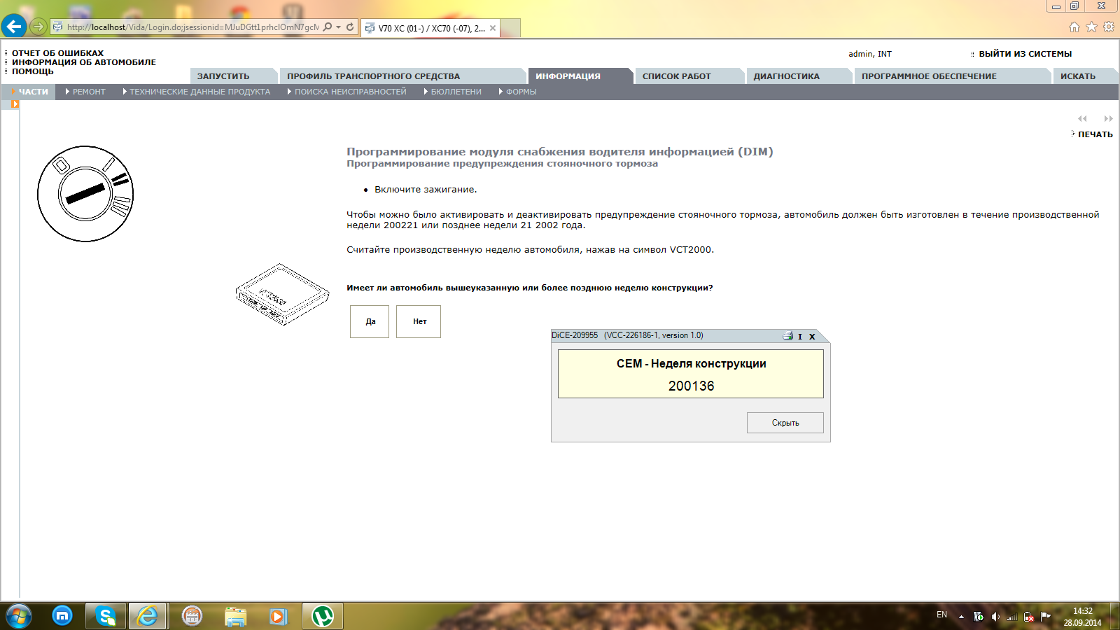

Здесь по поводу отключения сигнала о не пристёгнутом ремне безопасности. Не на всех моделях можна отключит. Толька на тех каторые попадают в производственную неделю с 200221 до 212002. Как узнать, смотрите очень низка.
1 Нажимаем на VCT2000.
2 Выбераем вориант.
3 Нажимаем Начать программирование.
4 Спрятать
5 Продолжить

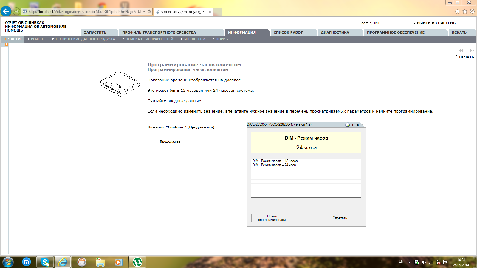

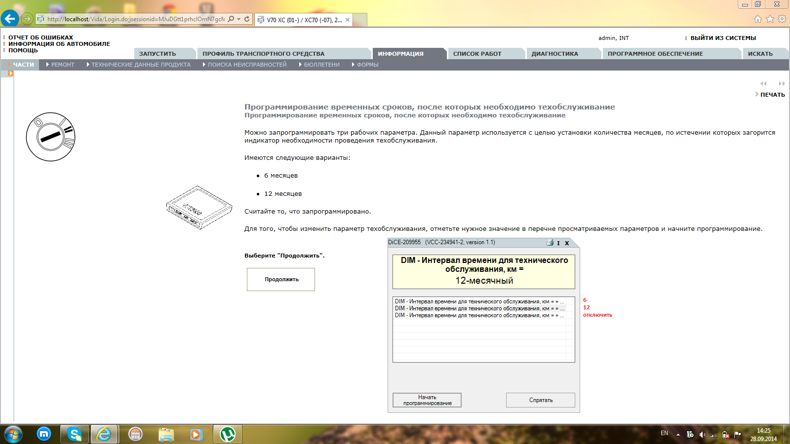

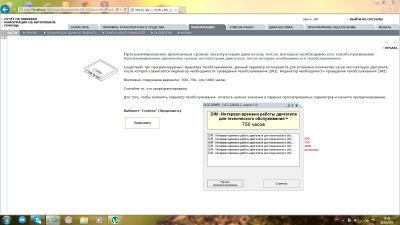

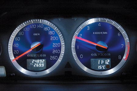

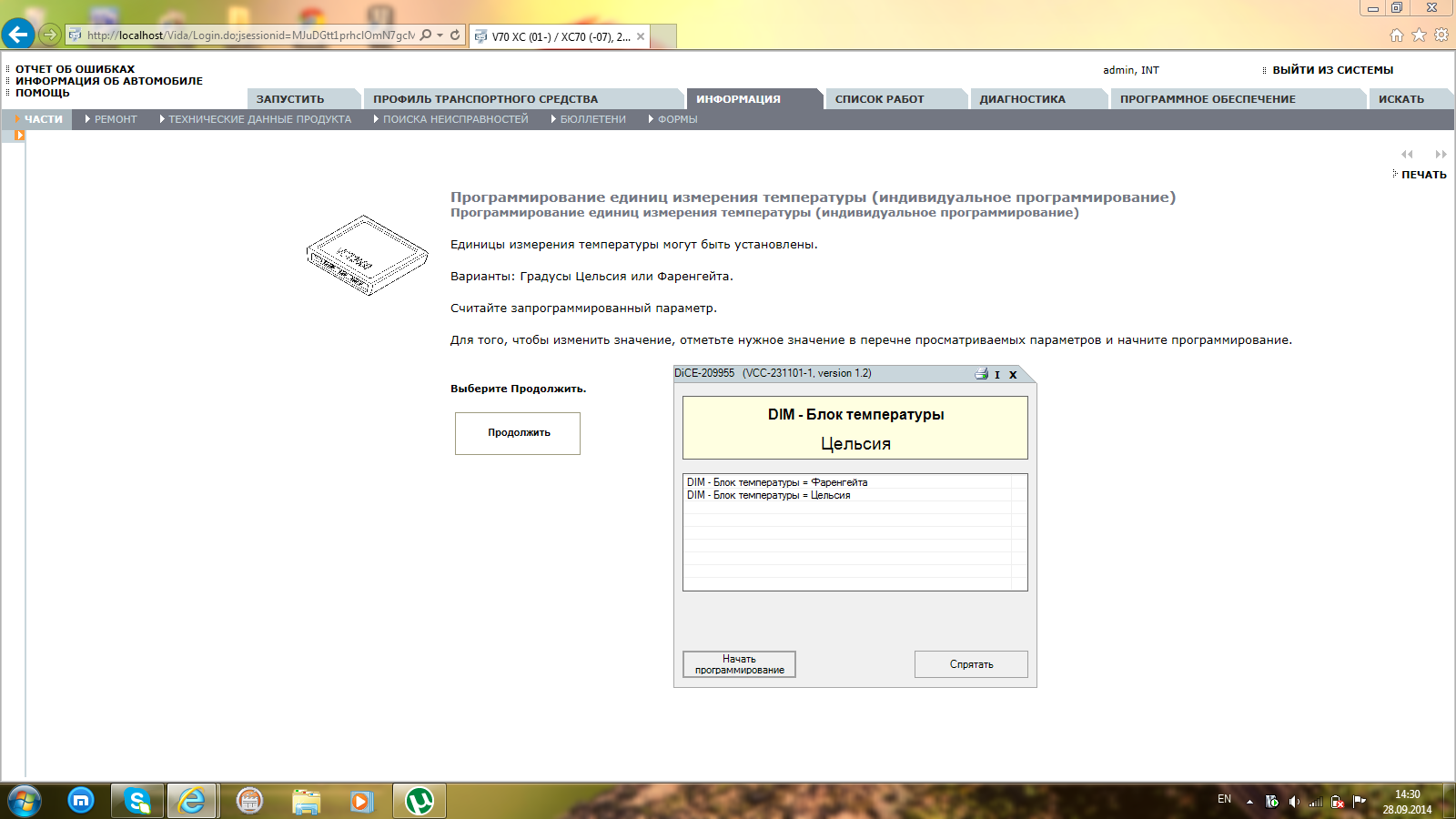

Тут вы можете поменять время ТЕХОБСЛУЖИВАНИЯ, температуру с фаренгейта (F) на цельсий (C), время с 12 на 24.
Нажимаем Продолжить

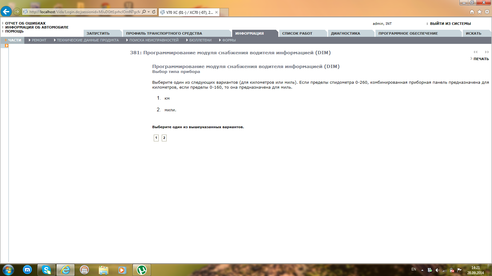

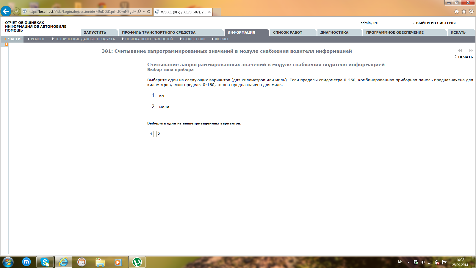

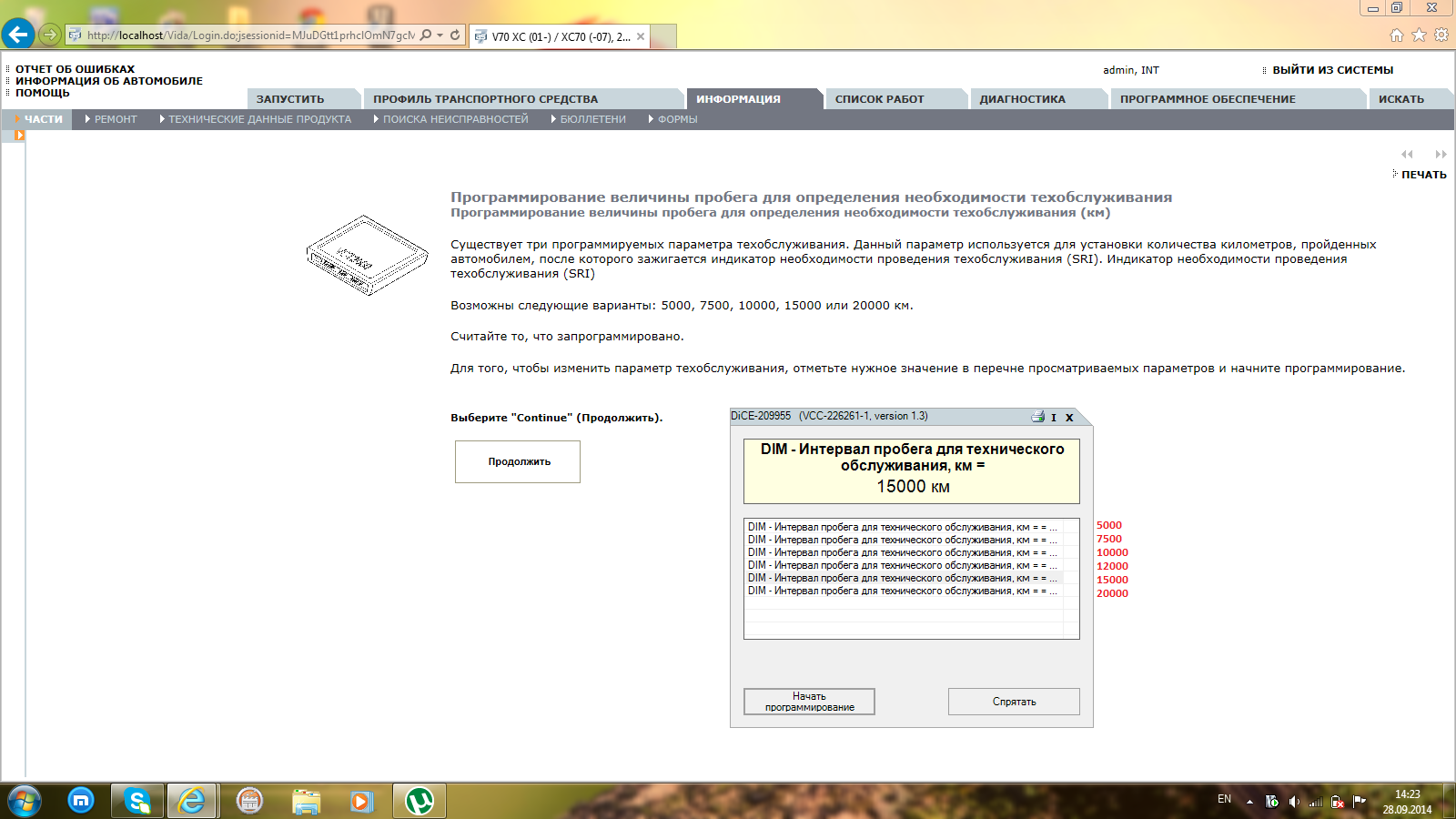

Если на спидометре нарисована 0-260 то жмём KM(1) если от 0-160 тогда нажимаем МИЛИ(2)
Здесь выбираем когда загорится надпись на бортовом компьютере через 5000, 7500, 10000, 12000, 15000, 20000 КМ.
TIME FOR SERVICE
Тут программируется месяца для прохождения планового ТО, 6 или 12 месяцов или ОТКЛЮЧИТЬ.

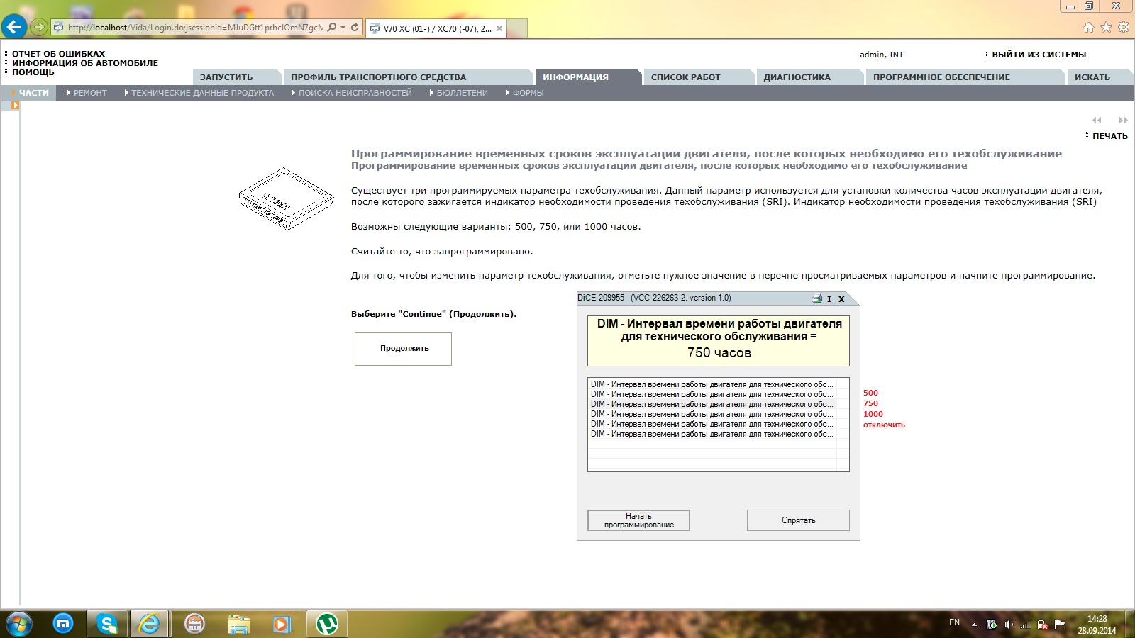

Установки для двигателя, прохождение планового ТО, 500, 750, 1000 часов, отключить.
Не понимаю для чего нужна такая функция, нули перед цифрами. к примеру- 00135 км.
Поменять темперетурние значения фаренгейта (F) на цельсий (C).

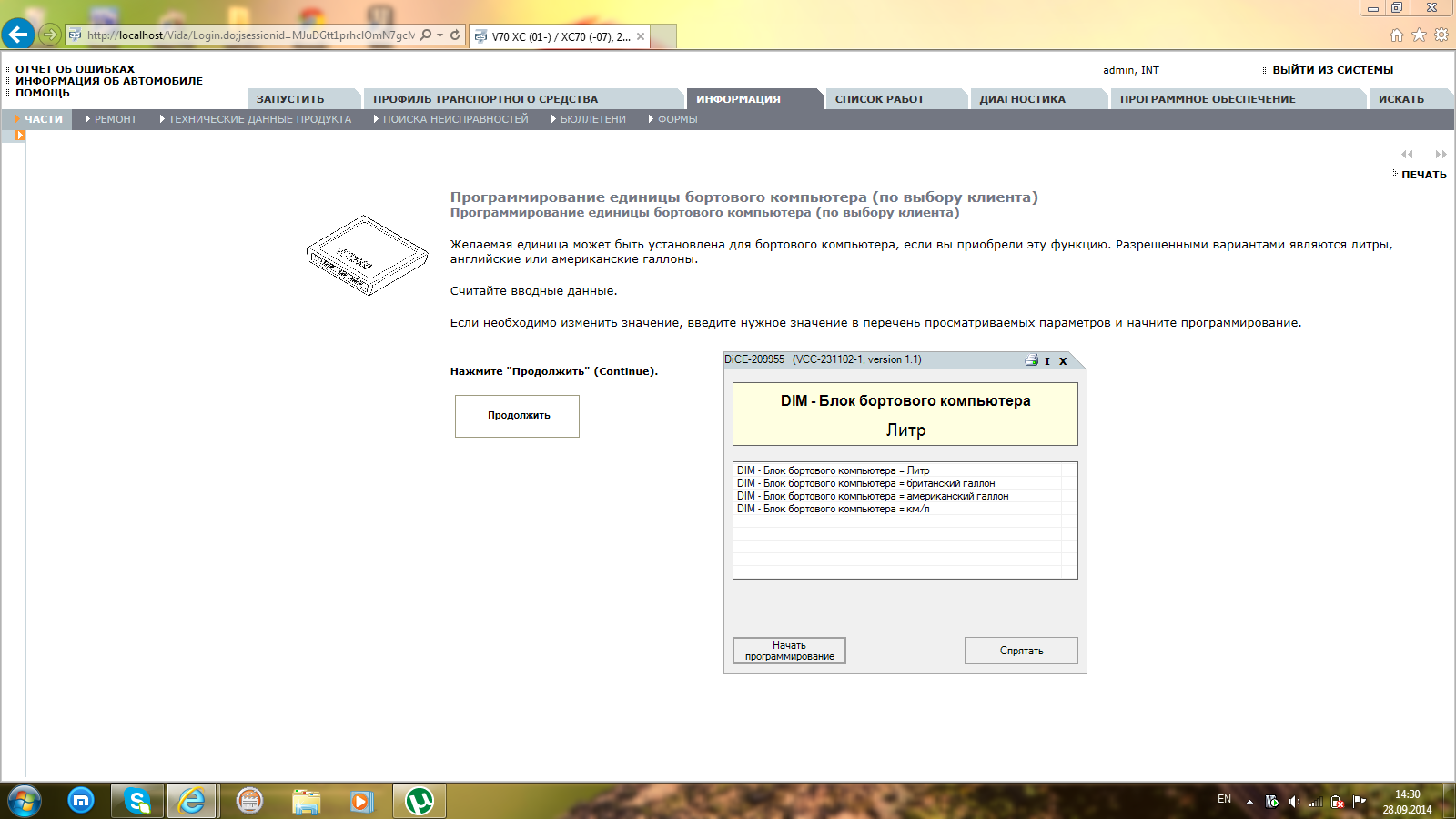

Поменять единицы измерения топлива, Литр, британский галлон, американский галлон, км/л.
Менять режимы часов, 12, 24.
Тут можна узнать на какой производственной недели собрали автомобиль. Попадает ли автомобиль в эти рамки, 200221 до 21 2002 года.

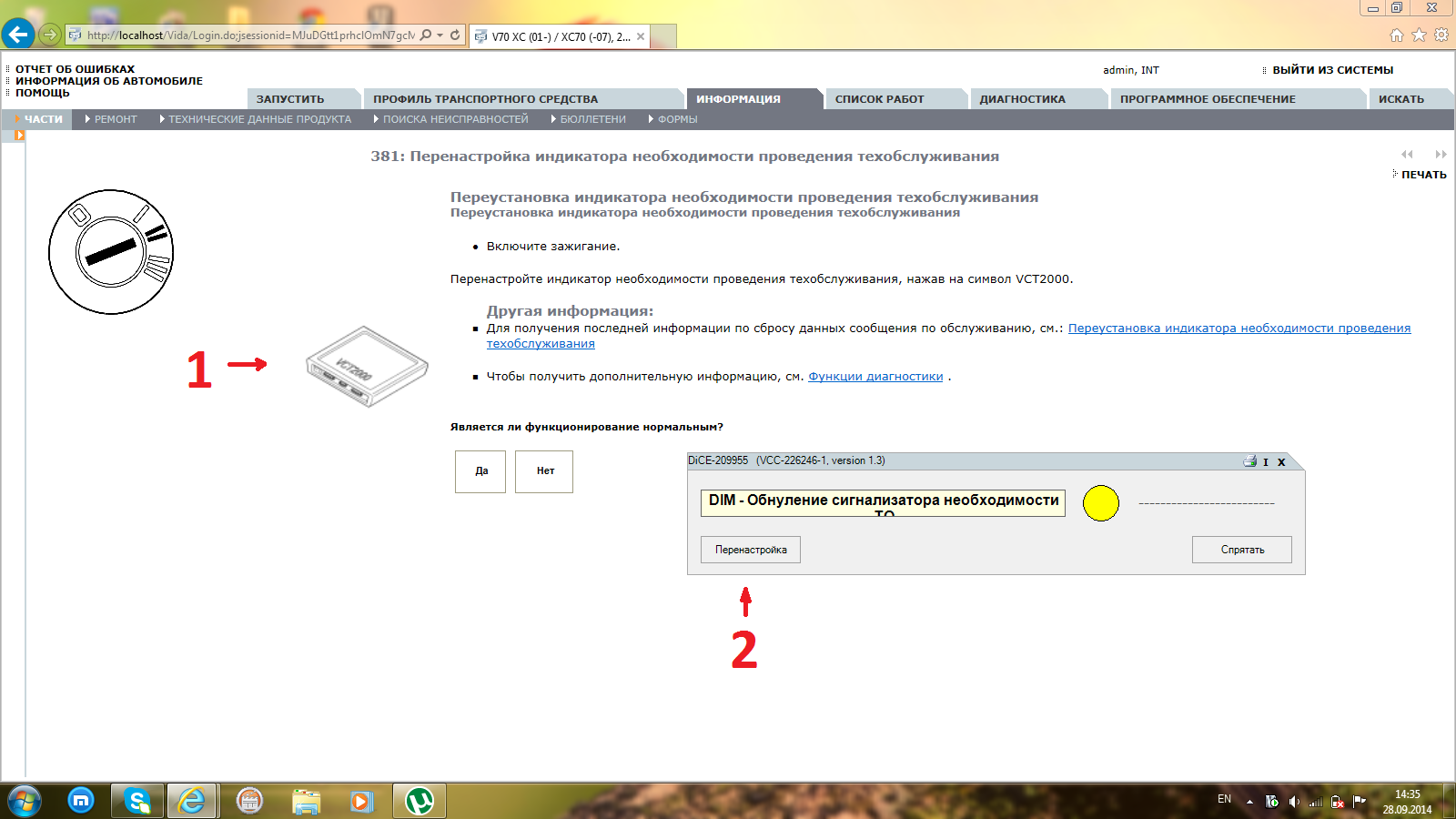

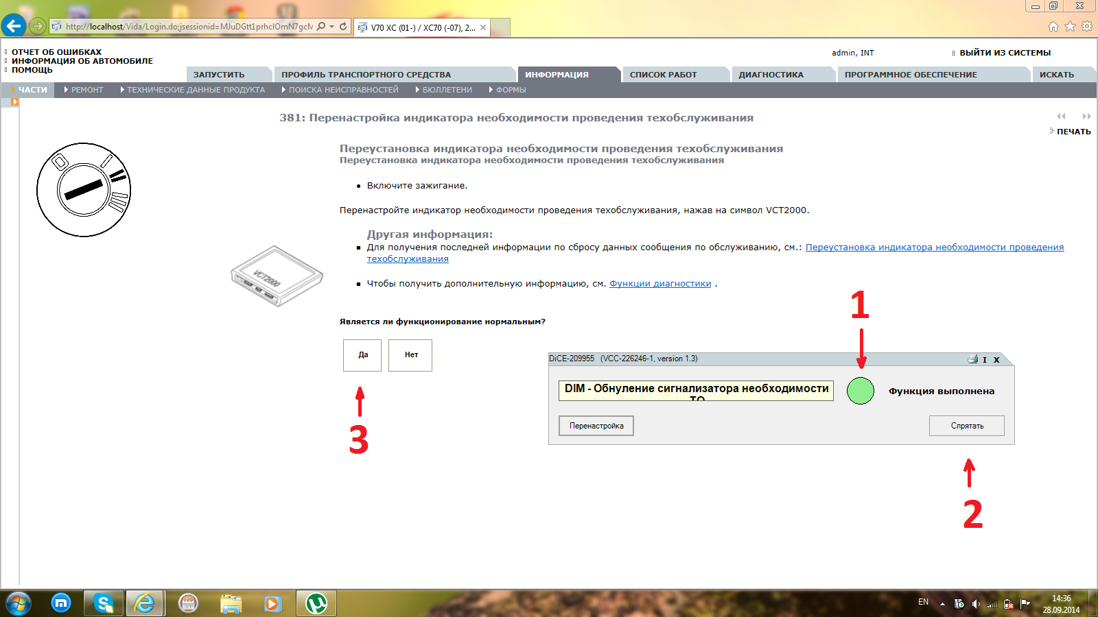

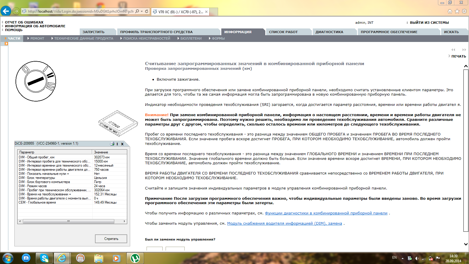

Обнуление сигнализатора об необходимости пройти ТО (техническое обслуживание) (SERVICE)
Нажимаем на VCT2000, патом Перенастройка
1 Дожидаемся когда индикатор поменяет цвет с жёлтого на зеленый.
2 Нажимаем Спрятать
3 Нажимаем Да

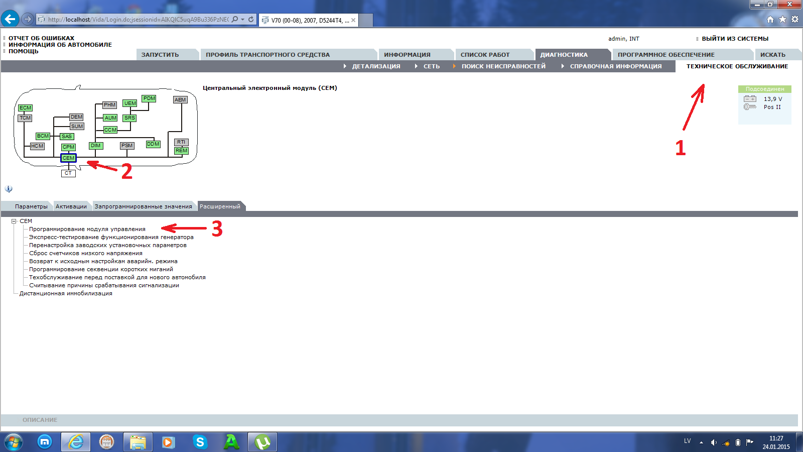

В этом разделе вы можете узнать какие установки запрограммированы в этой машины.
Выбираем цифру 1.
Нажимаем на VCT2000

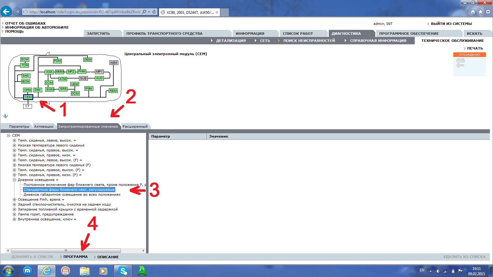

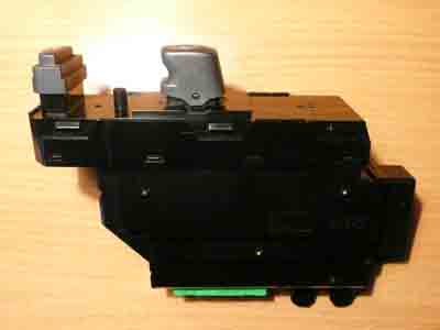

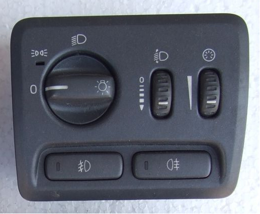

Так називаемый скандинавский вариант света когда не как не можешь выклучить ближней свет фар, на блоке управления светом volvo.
Переключаеш на блоке управления светом в положения ( 0 ). А ближний свет фар по любому горит.
Это можна изменить в программе Vida, чтоб ближний свет фар в положении ( 0 ) выключался. Разные модели и года программируется по разному. Я покажу два способа.
Способ 1.
Способ 2.
Теперь ближний свет фар можна выключить на блоке управления светом в положении ( 0 ). :meeting:

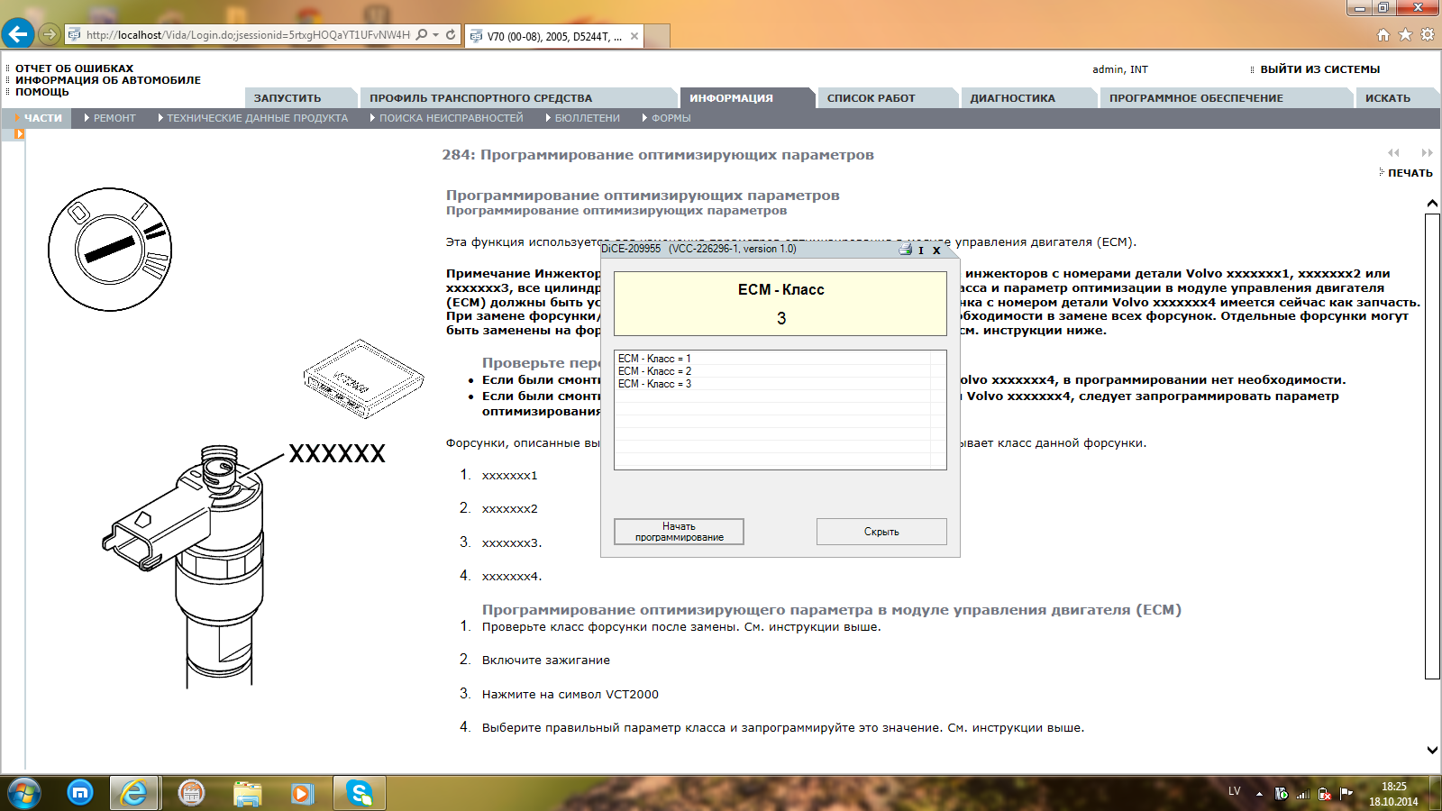

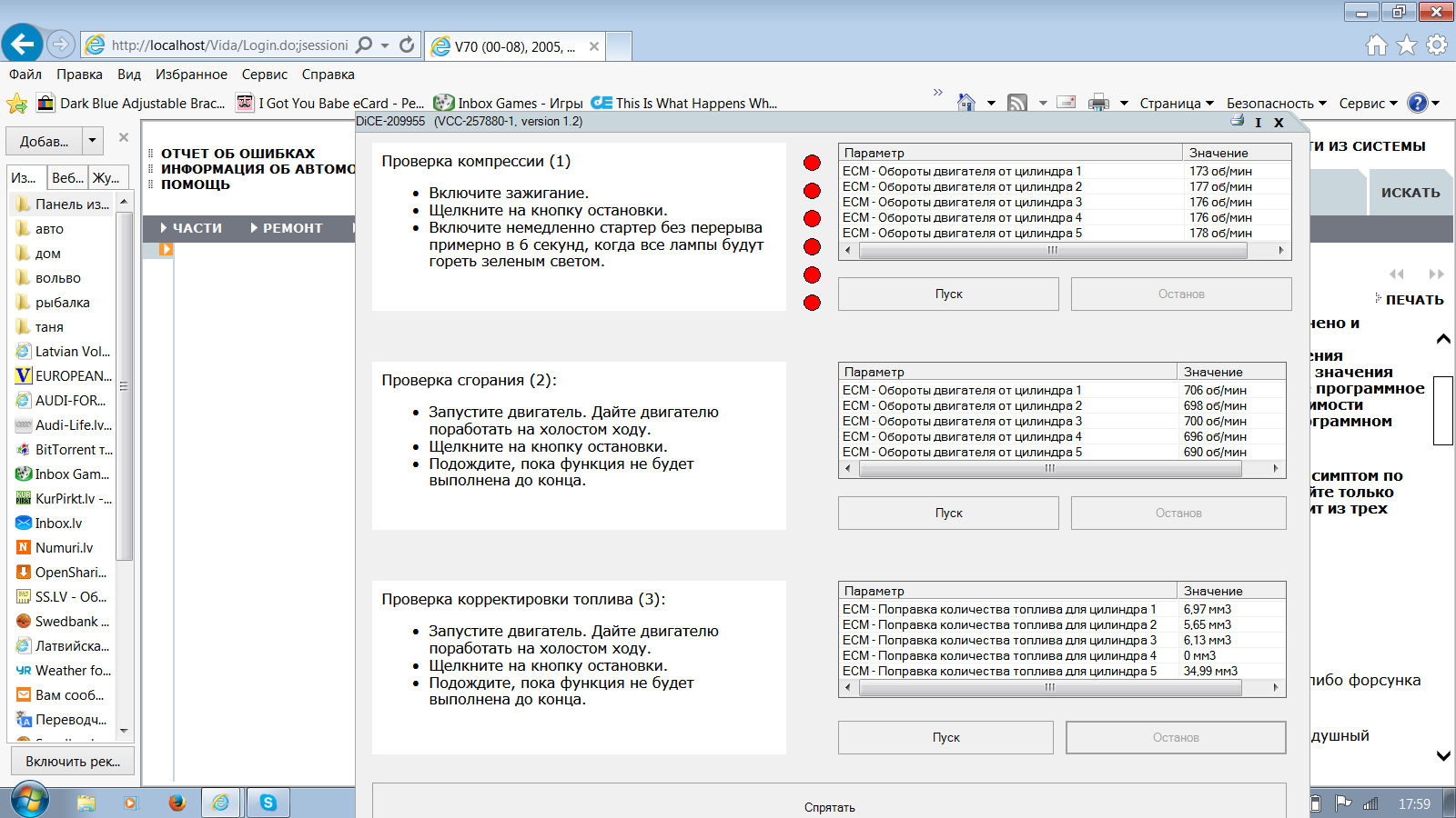

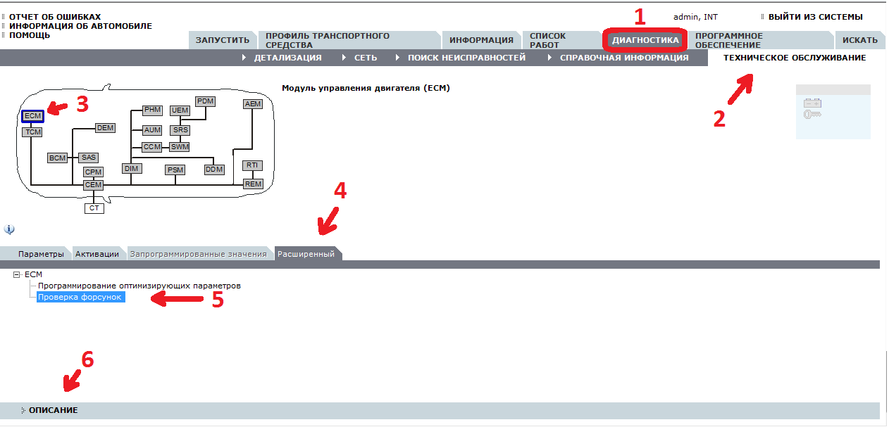

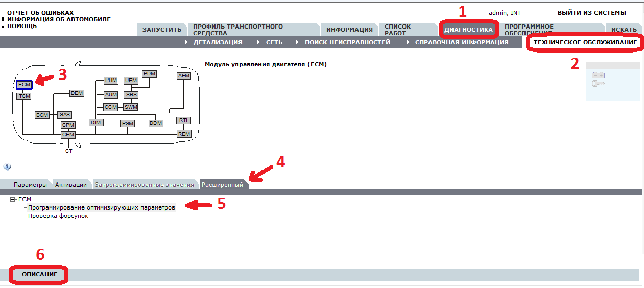

Re: Проверка форсунок на дизеле.
Сообщение solova64 » 27.11.2012, 03:17

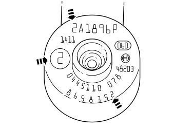

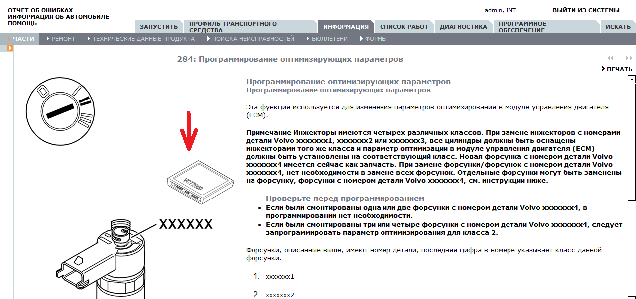

Этой функции могут воспользоватся модели с 2003 года. Надо проверить какого класса форсунки, делается визуально.
Идентификация форсунок.
Внимание! Запасная деталь имеется 2-х классов. Класс 1 заменяет класс 1, и новый Класс 2 заменяет предыдущий Класс 2 и Класс 3.
В производстве имеется 3 класса впускных клапанов (класс 1, 2 и 3), и на каждом цилиндре имеется уникальный высоконапорный трубопровод. Проверьте класс форсунки, см. рисунок. Классификация может быть прочитана в 3-х местах на форсунке: цифра в кружочке, последняя цифра в номере детали и первая цифра в наборе цифр/букв, указанных выше.

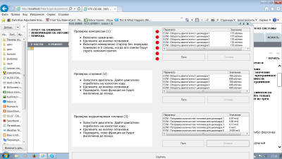

Теперь дело дошло до компьютера. Когда узнали какого класса стоят форсунки, нужна проверить, что за программировано. Бывает не совпадает.
Проверка самих форсунок.
