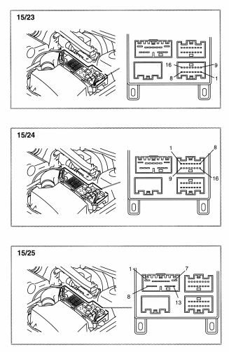

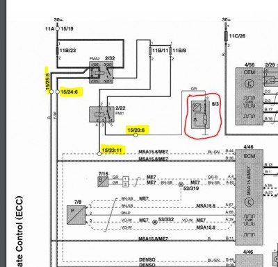

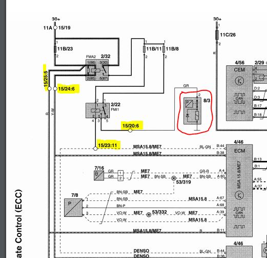

и сразу же 1-ый вопрос!
может кто сможет пояснить
читаются схемы предельно просто но есть один вид разъёмов с которыми не понятно как работать и нигде инфы нет
пример:
схема работы электромагнитной муфты компрессора кондиционера
красный - электромагнитная муфта
желтый - контрольные точки , которые выглядят как разъёмы подключения
Внимание вопрос!
как с ними работать?
