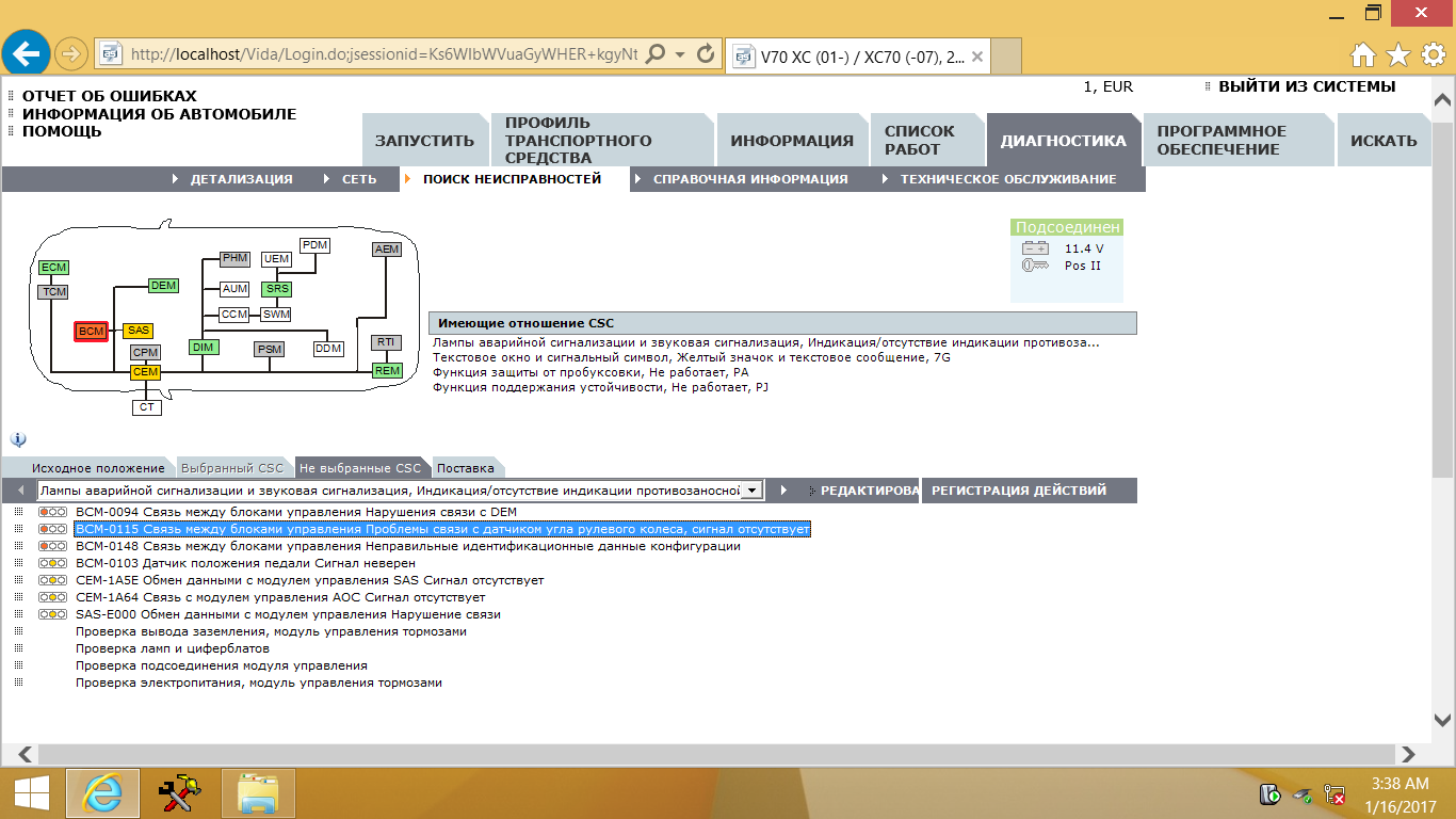

Здравствуйте всем ! Я Макс с Volvo XC70 D5 2004 . Получил и я эту ошибку . Зимой появлялась и пропадала , сейчас горит постоянно . Сделал диагностику у официалов, отметили однозначно блок DEM на замену . Предложение на новую запчасть с установкой и программированнием равно половине стоимости машины :shock: . Причём ничего не сказали про замену насоса муфты и масла, а вдруг блок вышел из строя из за насоса ... Или вообще просто контакты на фишках окислились, это они даже не смотрят . Прошу совета знающих, возможен ли ремонт дефективного блока и стоит ли этим заниматься ?

Сообщение stark » 04.04.2017, 10:55
maks писал(а):Здравствуйте всем ! Я Макс с Volvo XC70 D5 2004 . Получил и я эту ошибку . Зимой появлялась и пропадала , сейчас горит постоянно . Сделал диагностику у официалов, отметили однозначно блок DEM на замену . Предложение на новую запчасть с установкой и программированнием равно половине стоимости машины :shock: . Причём ничего не сказали про замену насоса муфты и масла, а вдруг блок вышел из строя из за насоса ... Или вообще просто контакты на фишках окислились, это они даже не смотрят . Прошу совета знающих, возможен ли ремонт дефективного блока и стоит ли этим заниматься ?
Есть коды ошибок ?

Сообщение maks » 04.04.2017, 15:07
Кодов ошибок мне не дали, просто показали на схеме какой модуль на замену . Когда подключал сам комп ,типа с видой, коды были такие
тут вариантов много , а причина должна быть одна . Перепробовать всё подряд поменять не вариант, слишком дорого ....
