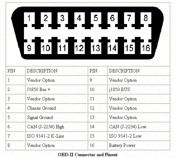

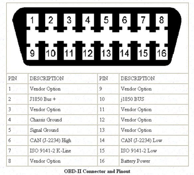

Сообщение borbum » 26.12.2016, 21:52
Как определить какой протокол поддерживается.Я делаю просто, смотрю свою схему(к своей машине) и вижу что задействованы контакты ОБД разьема - 3 (OEM), 4, 5, 6(CAN), 11,14(CAN), 16(+12 вольт с предохранителя 11С/9). Значит посмотреть по схеме какие контакты выведены и будет ясно какой сканер будет работать. . Вот ссылка на схему http://elm327.ru/oboznachenie-kontaktov-obd2/. Разобраться легко. В и-нете можно найти информацию какая версия ELM327 (отмечу только что китайские elm327 имеют свои обозначения, но сути это не меняте) какие протоколы поддерживает.
