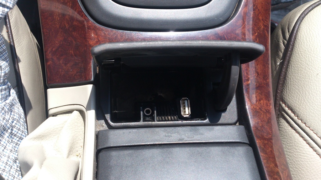

Сообщение CkeJleT » 01.07.2013, 00:38
Установка Yatour
Пришло время обновить аппаратуру на yatour M06. Звуком очень доволен, китайцы на высоте, хорошо аппарат собрали
1. переместил ручку в положение Д.
2. сдвинул накладку на коробке.
3. открутил климу и выдвинул.
4. переместил ручку в положение П и выбрал ключи (клеммы не скидывал, климу не отключал что бы ошибок не нахвататься ;)
5. вытащил магнитолу, оголил красный толстый провод и замотал к нему желтый от yatoura зоизолировав, штекер воткнул в гнездо от чейнджера ( которое ближе к центру).
6. k yatour подсоединил 2 удлинителя ( заранее куплены отдельно), 1 - usb, 2 - для наушников.
7. сам yatour положил в нишу для климат контроля и климой его прижал, он там плотно лег без крепления.
8. концы удлинителей вывел в пепельницу и приклеил на супер клей ;)
сфоткать весь процесс не получилось :/
