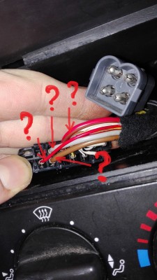

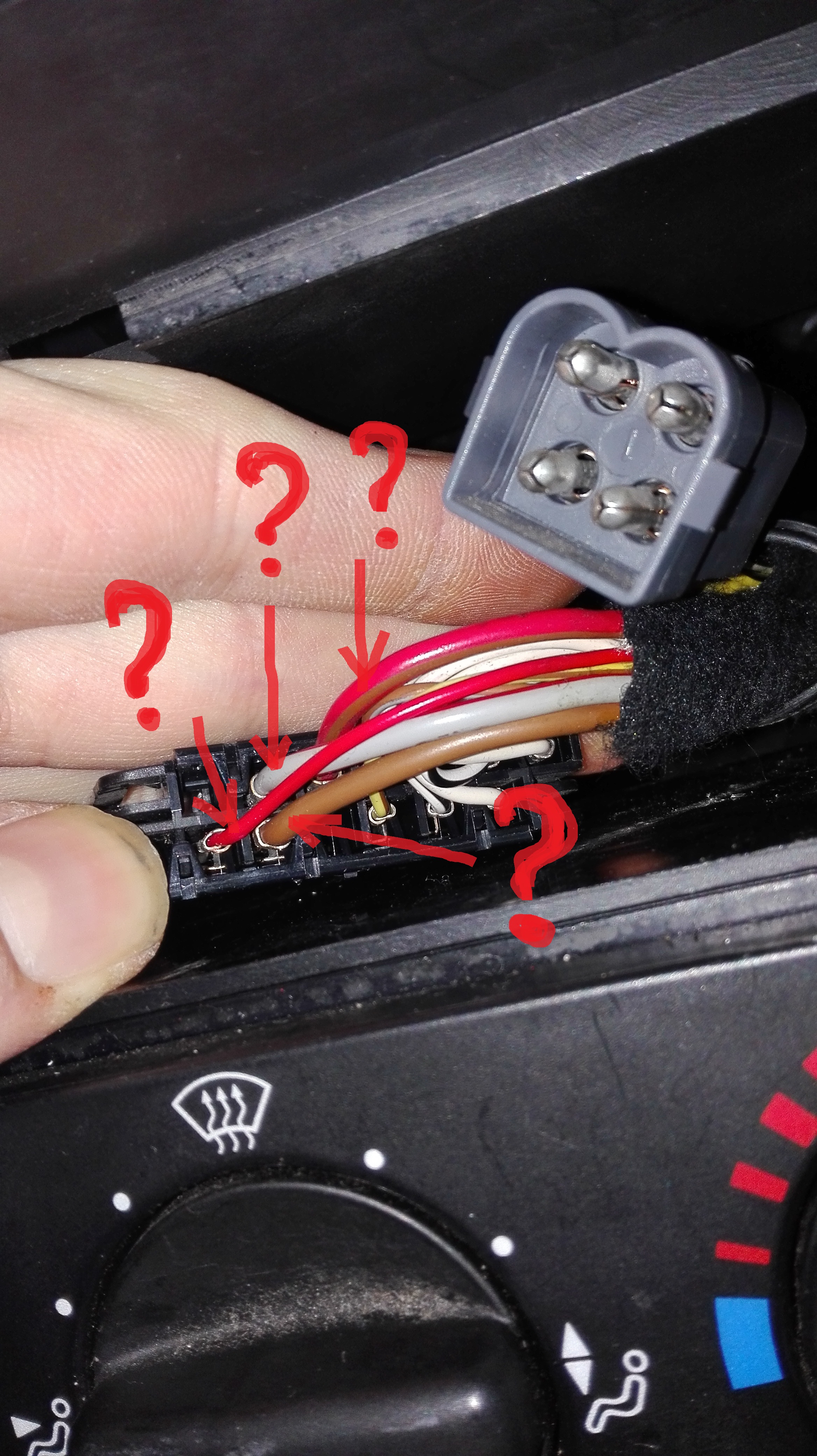

Приобрел недавно магнитолу с усб и т.д. там все понятно на крышке написано куда и как. Когда снял свою старую касетную и нашел раскладку в Инете пришел в ступор. В Инете раскладка на 7 проводо а у меня на 10. Ок я подумал все и так понятно красный плюс черный ( или коричневый ) минус. Но не тут то было , сам я не особо в электрике может кто может подсказать
Совсем забыл, куплю колонки на 13 см диаметре , а то работает только одна :noti:

А какая магнитола изначально стояла? По её распиновке можно узнать, где какой провод. Либо мультиметр в руки и прозвонить где и что.

Магнитоллу ставить буду не штатную. На ней есть раскладка по проводам, оригинальная магнитола серии CR 603 ( касетник ) но на ней нет распиновки , сегодня смотрел кто произвел на свет оригинальную ( был удивлен когда прочитал что JAPAN :shock: ) насчет колонок , напиши номер в личку, а там договоримся. На работе электрик посоветовал просто прозвонить мультиметром при вкл зажигании по проводам тем самым определить где подходит питание и от этого плясать дальше. Как только наколдую ток и все остальное сделаю маленький отчет с фото, может кому будет интересно, а может даже поможет :pardon:

Первое что выдал гугл на запрос volvo CR 603 pinout
http://www.tehnomagazin.com/Auto-radio-car-connector/VOLVO-Car-Radio-Wiring-Connector.htm
