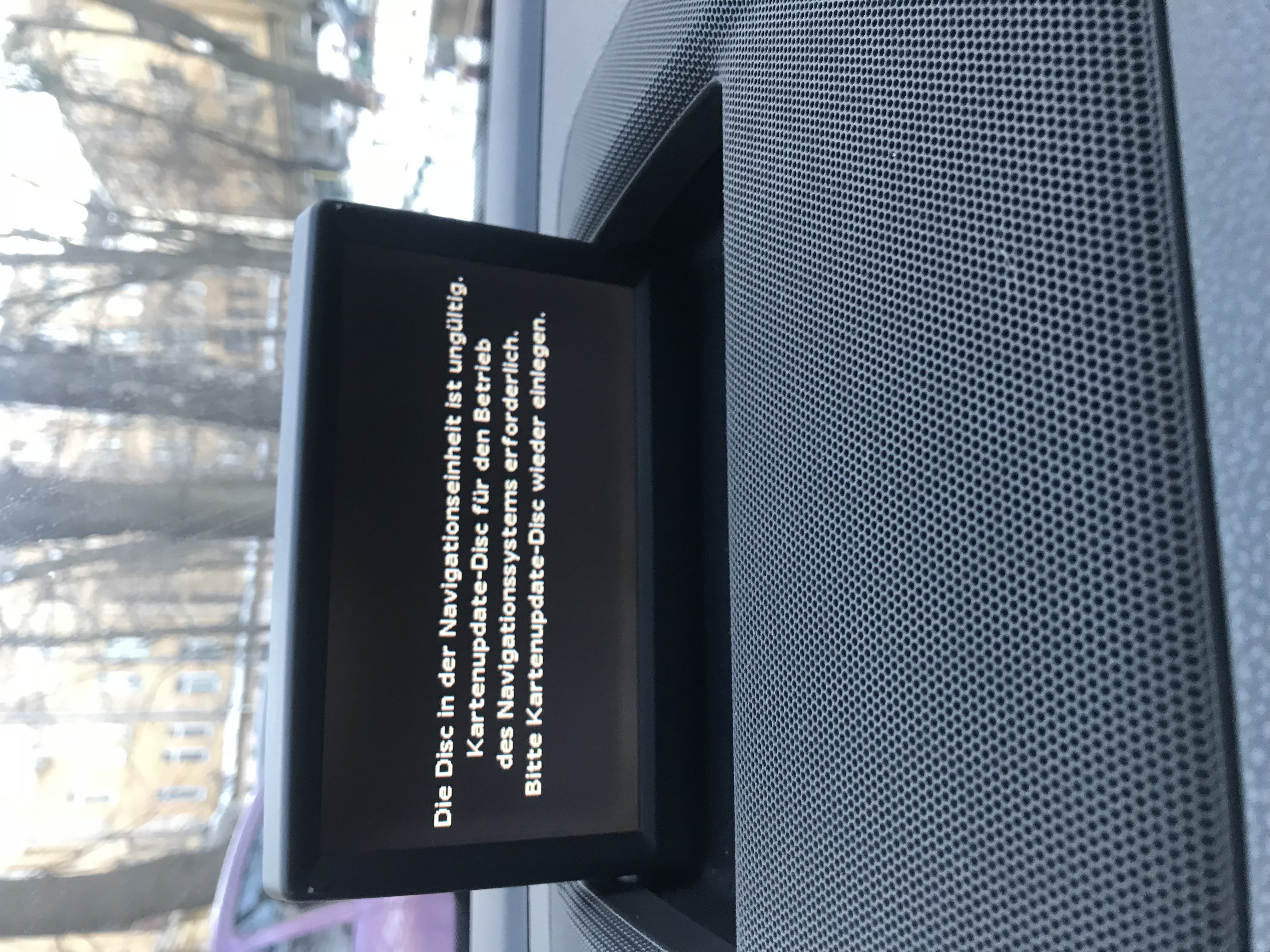

Сообщение Tiburon » 22.01.2019, 13:09
Arseni писал(а):Процесс может прерываться без проблем.
Если оставлять на ночь, то надо подключать зарядное устройство к АКБ, а то сядет. У меня было в один из прошлых адейтов такое. Люди об этом писали, а я не придал значения.
Записал диски, вставляю а он мне гад такое пишет:

Re: Обновление карт встроенной навигации
Сообщение Arseni » 25.01.2019, 15:19
Ну, значит, либо не судьба и смириться.
Либо по новой писать диски, соблюдая все рекомендации из первого поста в этом топике.
