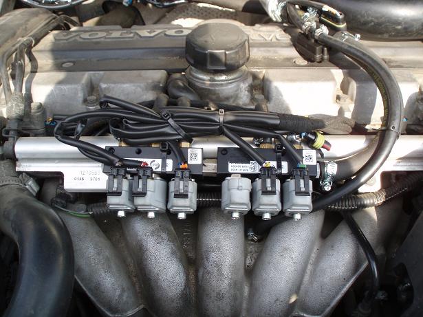

Где-то тема уже обсуждалась, но я не нашел, значит осмелюсь предположить, стоит тема не там, где надо :) . В общем поставили мне ГАЗ. Двигатель 2.5Т. Редуктор Shark 1500, блок STAG-300 ISA2, ФОРСУНКИ RAIL 2-х омные (обещали VALTEK, а в сертификате эти, буду узнавать почему), балон 600/220/48. С ГБО лично сталкиваюсь впервые в жизни, поэтому отчет с глаз реального новичка.
Итак, сказали, что первая 1000 км притирочная и после 1000км нужно ехать к ним для подгонки системы и протяжки всех хомутиков и.т.д и.т.п. Сказали так же, чтобы поездил и на бензине, для нормальнового совмещения карт. На 2-й день загорелась Лямбда (предупреждали, что может такое быть), выкатал пока полностью только одну заправку-274 км, в балон залезло только 37 литров. то есть расход пока около 14 л/100км. По мощности. Сначала казалось, что упала немного, сейчас вроде стала порезвее, буду наблюдать. Переключение ГАЗ-Бензин не чувствуется. После загорания красной лампочки :noti: уровня газа проехал еще около 125 км. Когда балон пустой полностью, раздается информационное пиликанье.
Ах, да, вот еще. После установки куда-то ушел антифриз, грамм 500. Видать газовали хорошо при настройке и его куда-то выдавило... :noti: куда, ё-моё????

    ,ты ведь вроде спец по газу. Что скажешь про мою установку и как форсунки Rail, хуже Valtek или тоже самое? Я где-то вычитал, что это одна компания вроде.

    Valtek Rail по сути одно и тоже.срок службы до 30 000 км
    комп хороший для турбомоторов.себе бы ставил с ханами так как они на 300 000 км и и отрабатывают намного быстрее и качественнее.

    Мне сказали, что на Валтеки ремкомплект не дорогой. Про 30 000 такого не слышал на самом деле. 60 000 слышал, это да. Ну а если потом переставить Хана форсунки? Ценик? Ах да, про мощность....вроде совсем чуток потеряла. А иногда кажется и вообще как на бензине...тяжело сказать на самом деле.

    40 лс за форсунку.
    Не валтеки ходят до 30 000 км без проблем,потом ремонт или замена.

    Valteк ненадежные, очень гоморойно с ними ездить, нормально машину не отрегулируешь, расход большой. ХАНА самое то, надежно и сердито, но недешево. Я лично за Хану и Торнадо компы.

    Ну вот и кого слушать? Хохлы мне только что написали, что Рейловские 2Ом форсунки-отличнейшие! :mda: http://www.kostagas.com.ua/forum/ustanovili-t4728.html

    да, и еще вопрос. У меня форсунки стоят шлангами вверх. Это действительно плохо или наговаривают?
