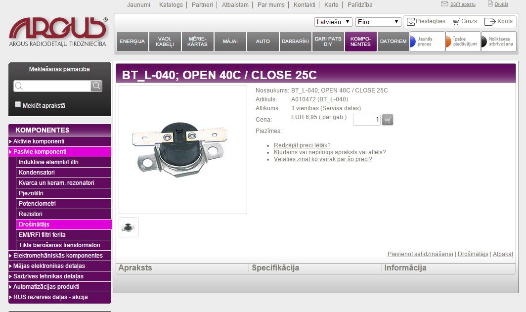

По моему достаточно собрать простейшее термореле на ,допустим ,+15 градусов, датчик поставить на трубку к печке,и пускай себе греют и зимой,и летом.
Можно даже вот такой + реле для увеличения тока...
