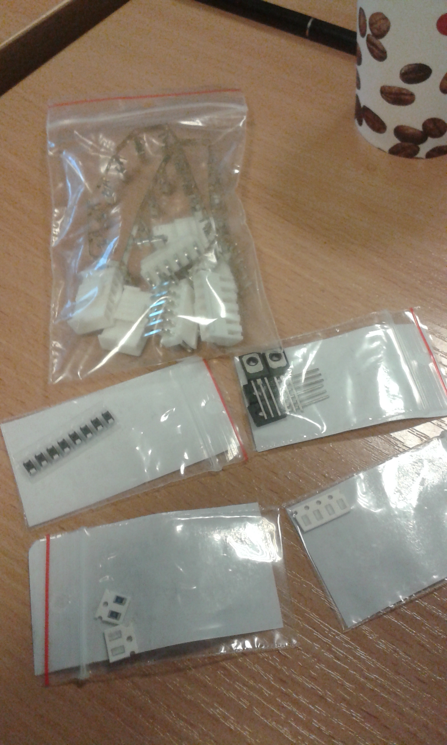

Продолжаю ветку, я решил сделать себе вот такую подсветку http://www.drive2.ru/cars/volvo/xc90/xc ... al/121693/ .
Полючил детали, оказались очень маленькие , т.к. буду в SMD формате http://www.drive2.ru/users/volver-xc90/blog/99272/

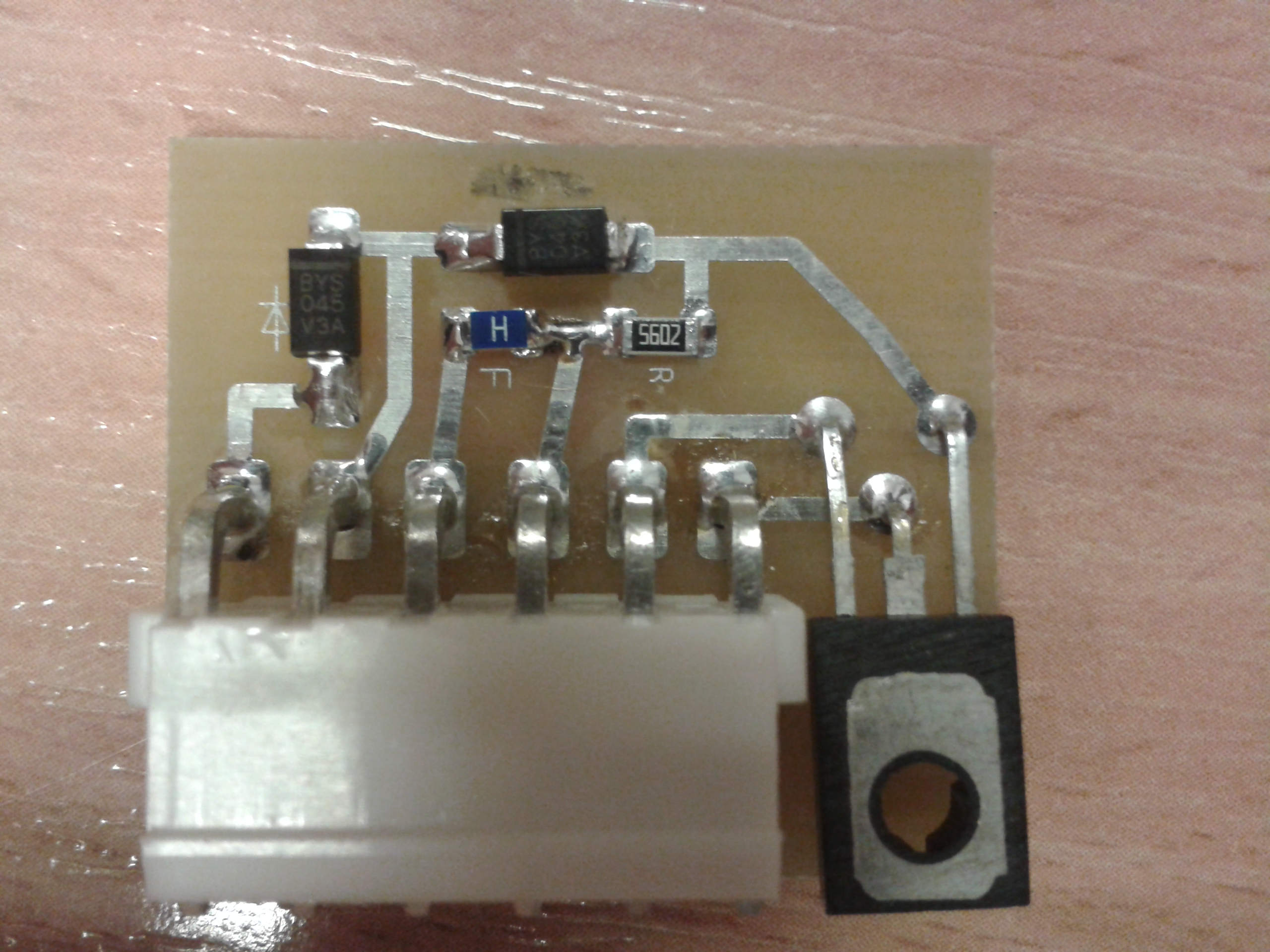

Компоненты SMD
BYS10-45 - 2 шт.
KT972A - 1 шт.
NS39-G6 - 1 шт.
NS39-W6K - 1 шт.
SMD 56K 1206 1% - 1 шт.
SMD FUSE 1A 1206 63V - 1 шт.

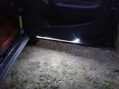

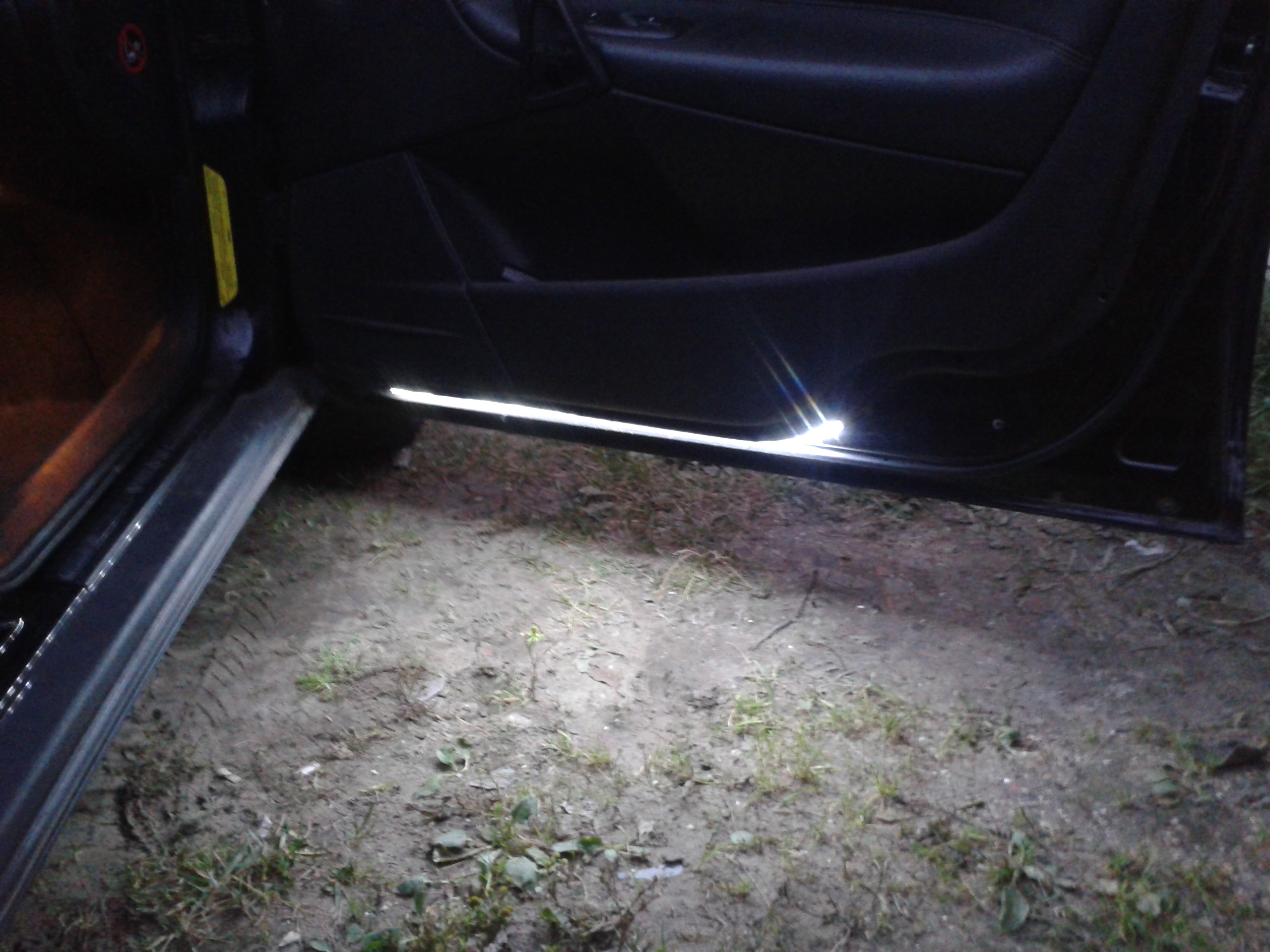

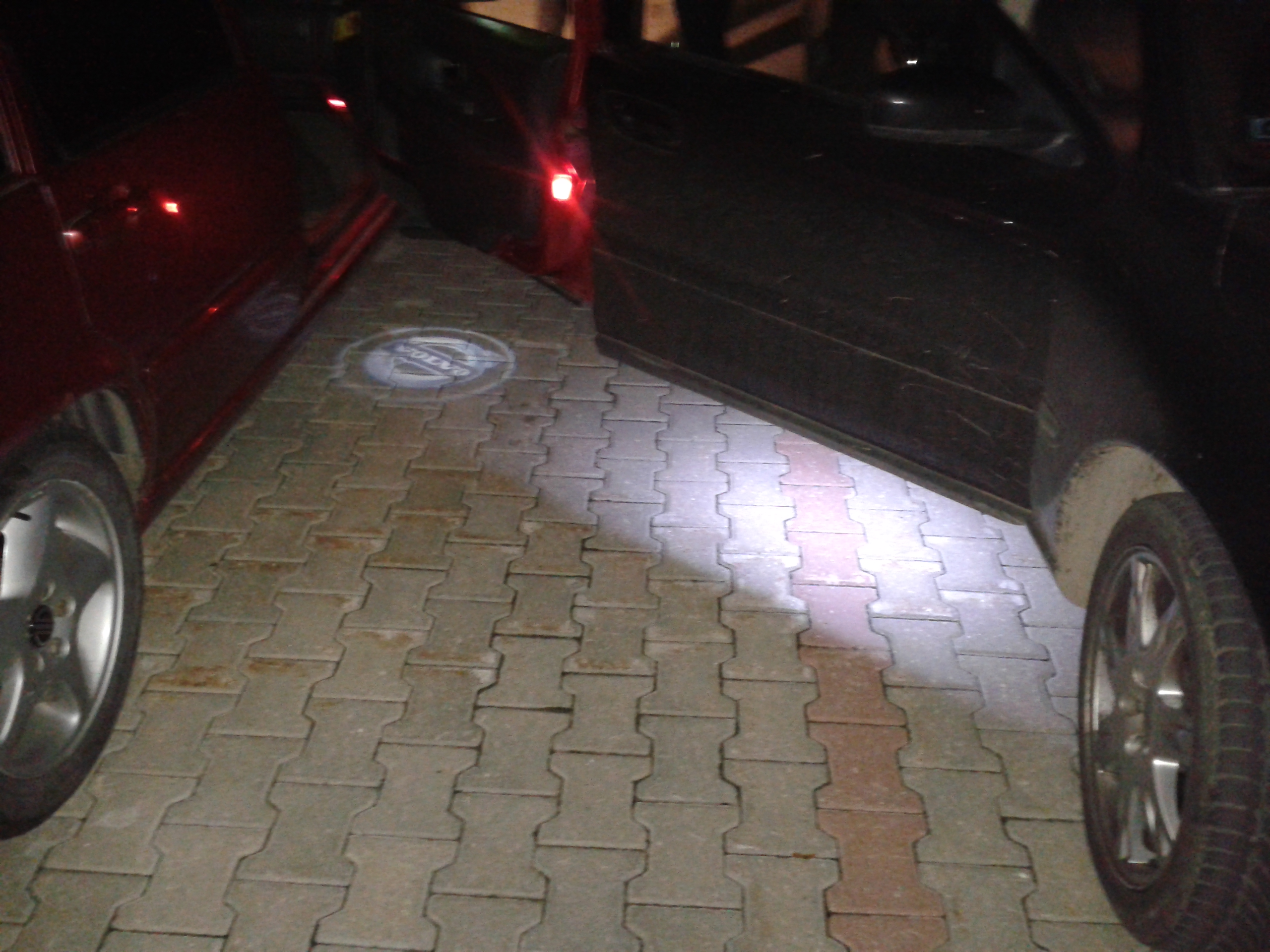

Как выглядят лого VOLVO против ленты
