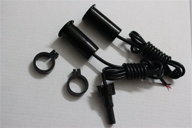

Комплектация

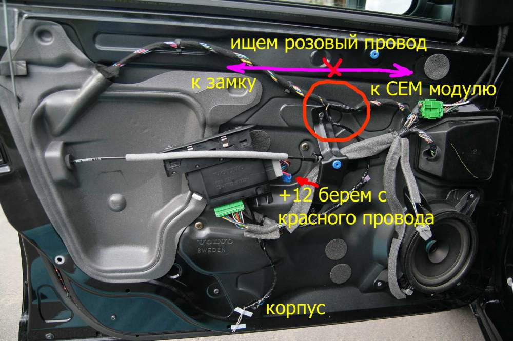

Осторожно отношусь к таким фенечкам, но видел в деле (была №1). Реально ночью освещает место куда поставить ногу, да ещё красиво смотрится :ok:

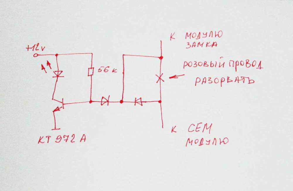

П.С. На 80-ки (и 850-е и 70(I) -ки) подключается без проблем, параллельно дверному фонарику, а вот на 60-ки и 70 (II) -ки нужно повозится, в дверях нет "пропадающего" плюса.

На вложениях дал фотки,как подключать на шестидесятках и семидесятках второго поколения, взятые у белорусских коллег. :blush:
Как это сделать на двери.
Схема электрическая.
