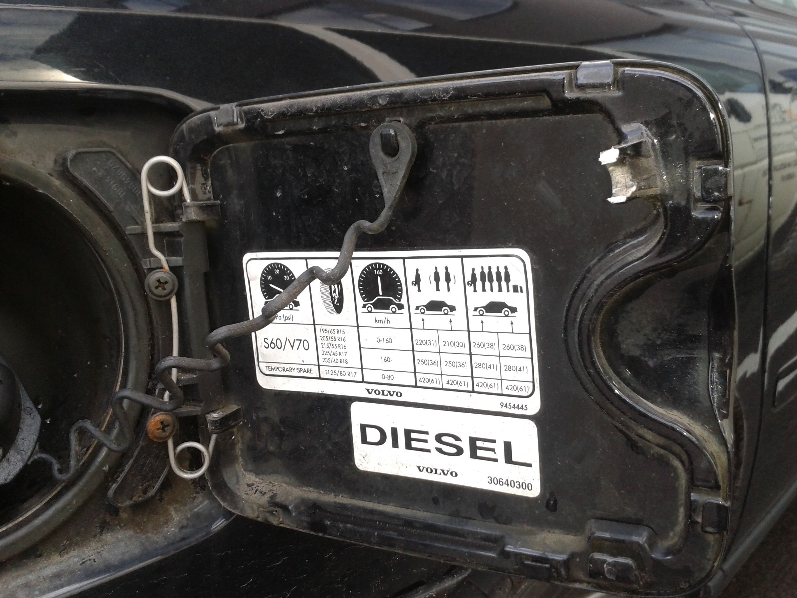

Сломано ушко крышки и петля ( прикручена к кузову саморезами), хочу исправить данный дефект. Кто чем может помочь?

Фото в студию

Сообщение borbum » 31.07.2015, 10:42
Петлю можно поменять на новую, а вот что делать с ушком? Может приклеить от донора?
Вот такой дефект.

Сообщение stark » 31.07.2015, 10:45
borbum писал(а):Петлю можно поменять на новую, а вот что делать с ушком? Может приклеить от донора?
держатся будет плохо, я бы сказал ,что надо менять. Если не найдете по цвету, тогда и красить.

Сообщение borbum » 31.07.2015, 10:56
а петля легко снимается, вижу четыре шпильки, их сверлить или выбивать? У кого можно купить петлю, где и за сколько? Красить как-то не охота, а можно ли отделить металлическую часть крышки от пластмассовой? Вижу по краям загибы, но может там еще клей? Кто знает?

Сообщение stark » 31.07.2015, 10:59
borbum писал(а):а петля легко снимается, вижу четыре шпильки, их сверлить или выбивать? У кого можно купить петлю, где и за сколько? Красить как-то не охота, а можно ли отделить металлическую часть крышки от пластмассовой? Вижу по краям загибы, но может там еще клей? Кто знает?
шпильки выбиваются. читайте первый пост этой темы насчет "где купить"

Сообщение northeast » 31.07.2015, 11:05
Если это ушко сломано, то возможно не работает и сам замок. Его тоже надо проверить. Лично оно у меня сломано и не работает, я как-то и не парюсь. Дверца пружиной держится, и ладно.

Сообщение borbum » 31.07.2015, 11:49
Моторчик работает, с задержкой 10 минут. Видимо его заменили, так как не обнаружил тросик, а вот дверку оставили оригинальную.
