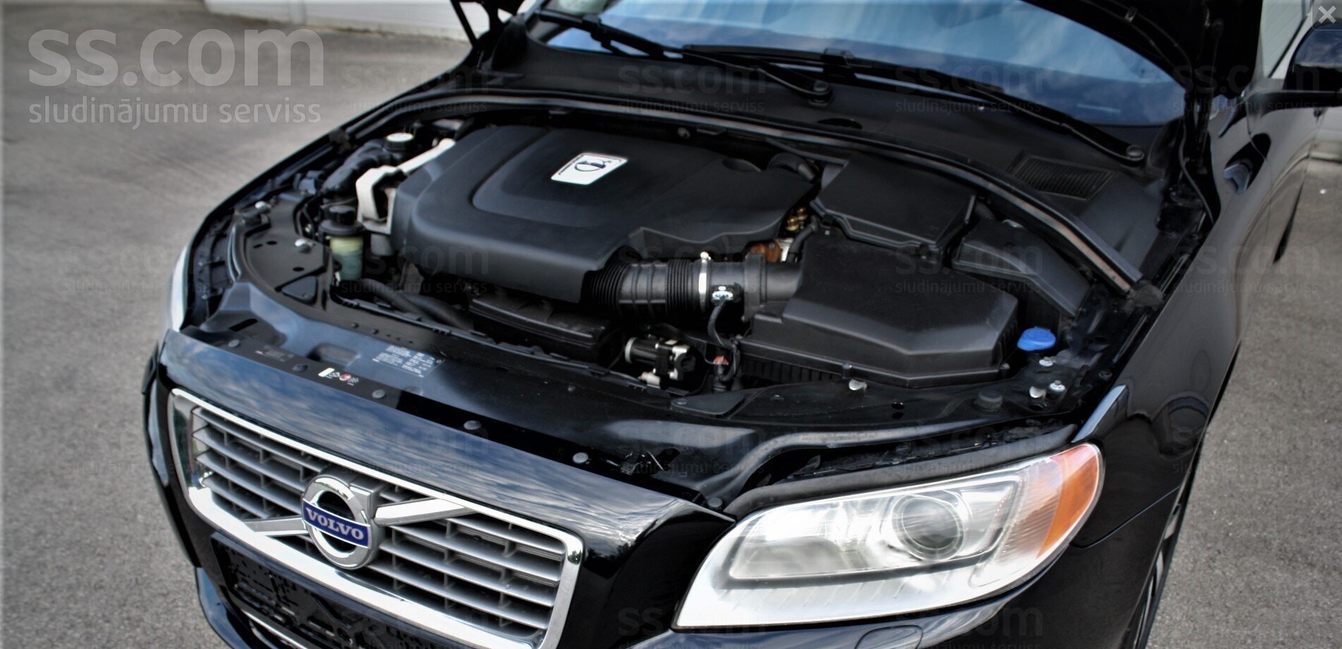

в интернете начитался о 2.0 дизелях ,что на вольво ставились двигатели от форда и они вроде как не совсем удачные ,но я не понимаю у них тоже маркировка D3 ? Вот на фото ,это двигатель вольво ?

Во как напугали людей. Спокойствие, только спокойствие. Просто не надо путать 4-х цилиндровые двигатели от Форда с 5-ю цилиндровыми движками Вольво.
Если не уверенны или продавец хитро щурится и молчит, надо открыть капот, снять чёрную крышку (это легко) и посчитать цилиндры.

Zero писал(а):в интернете начитался о 2.0 дизелях ,что на вольво ставились двигатели от форда и они вроде как не совсем удачные ,но я не понимаю у них тоже маркировка D3 ? Вот на фото ,это двигатель вольво ?
Перед тем как поехать на осмотр машины с обьявления - смотриие по VIN на портале http://carcats.ru/
если код мотора начинается с D5204T... или D5244T... то это Volvo
Если D4204T... - Ford

спасибо ,одну мутную вольво s80 проверил оказался двигатель форда ,буду искать ...
