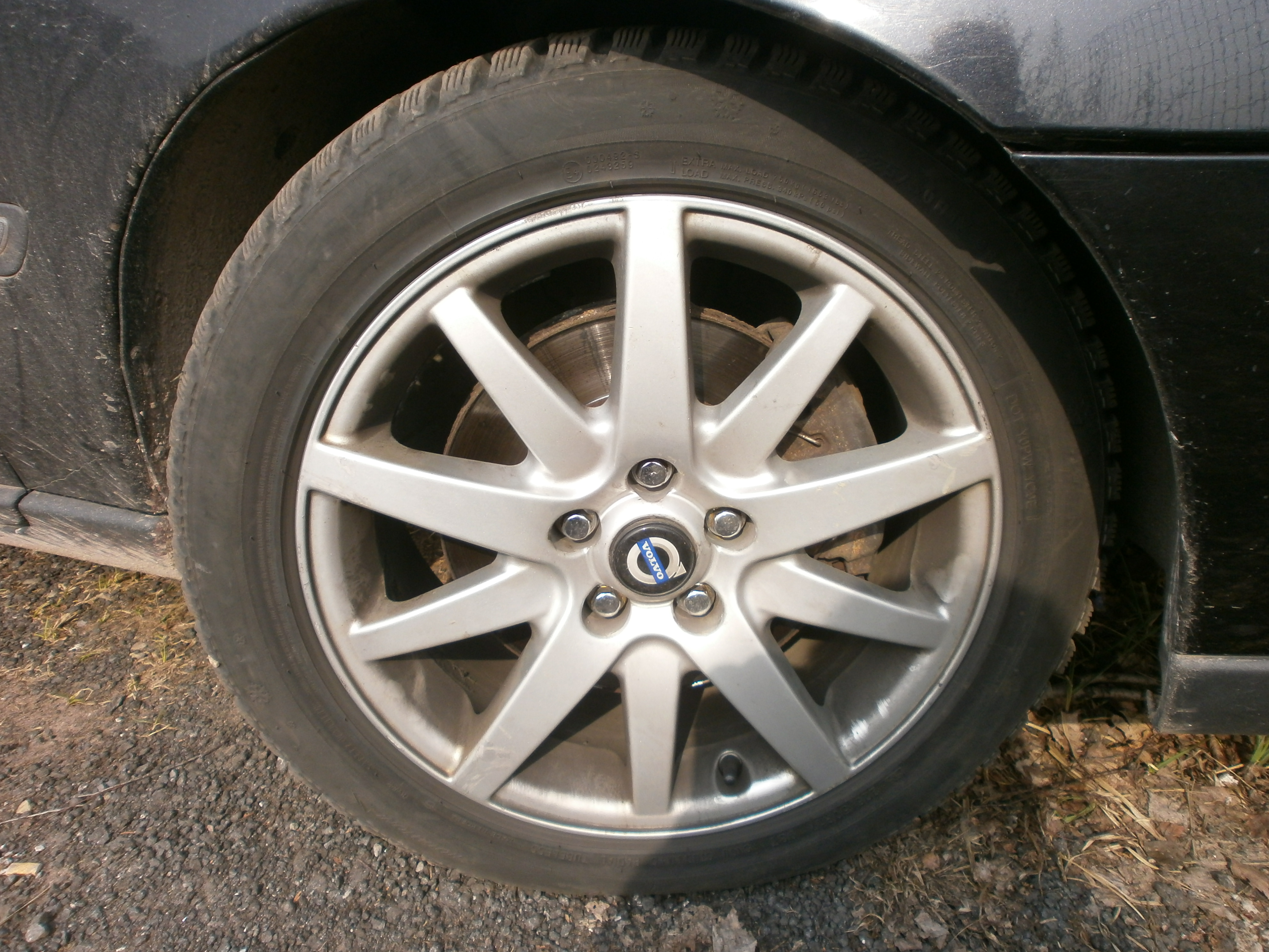

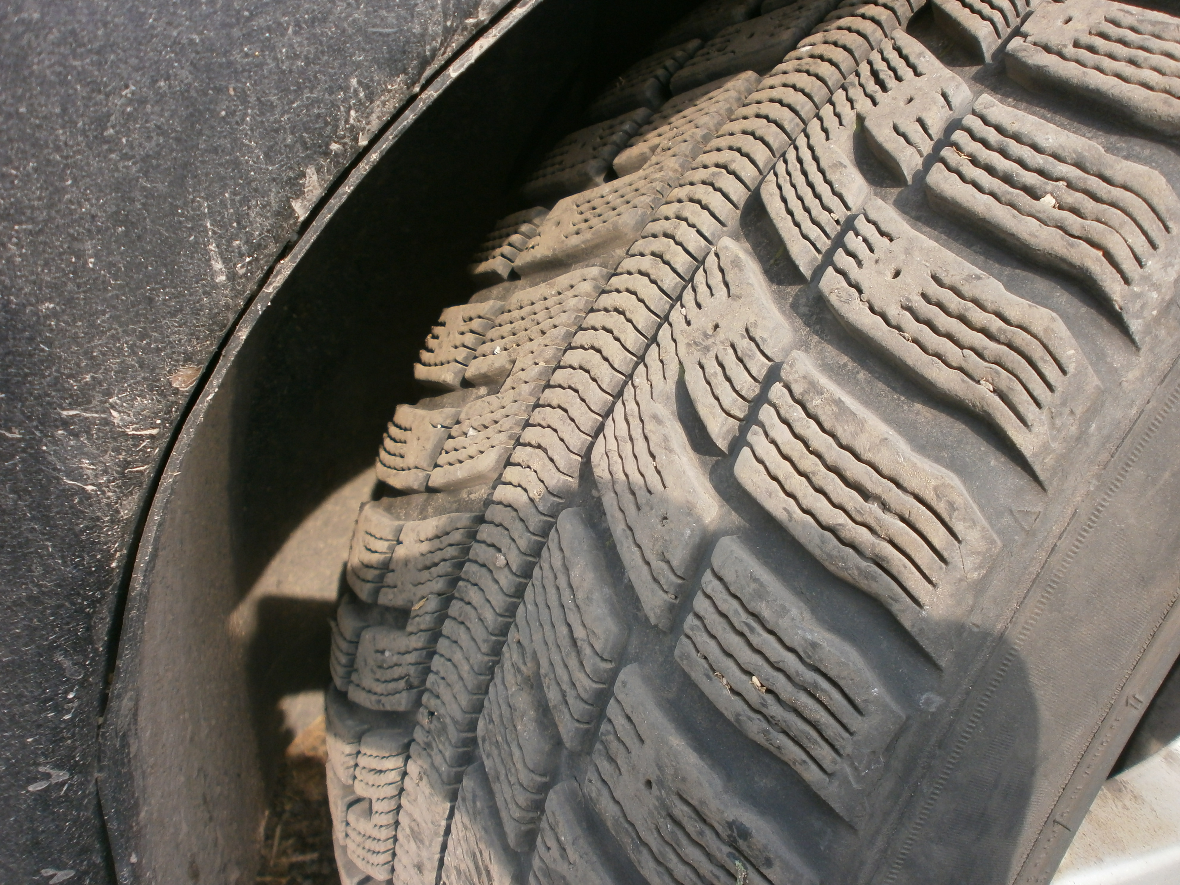

Вчера поставила диски R17 с резиной 225/50 на S60 ... не годятся, большие, на повороте трутся об арку. Ехать тяжело :horse2:
Может кому годятся R17 диски с хорошей М+S резиной ( примерно 7 мм протектор) ? :science:
Хочу меняться R17 на R16. :yesones: :wink2:
Фото прилогаю :makeup:

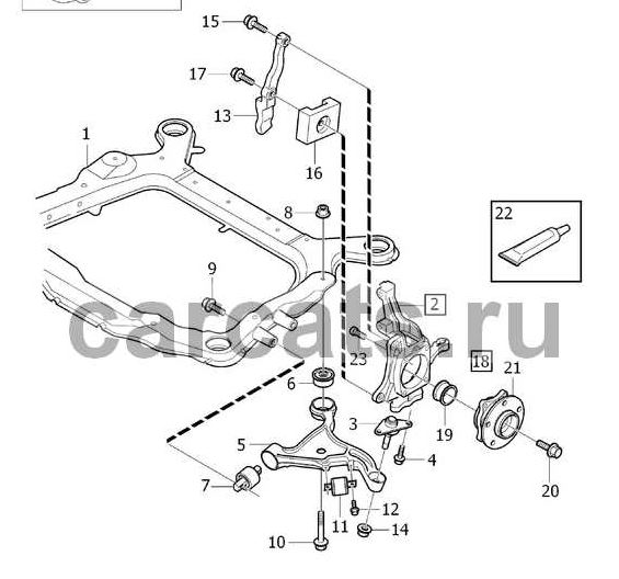

Привет! поменяй только ограничители поворота руля и будет всё впорядке :good:
позиция Nr. 11
31212191 ролик FOR 15",16",17"., 225/50,225/55.
Ps.
можно не меняя ограничители, подложить шайбы под болты Nr 12, так же тем самым уменьшить выворот руля

это стоковые ограничители рассчитанные под данный диаметр и ширину резины (просто можно обойтись шайбами)
при чем тут v70? если имеется в виду что v70 длиннее и радиус разворота больше, то это спорный вопрос т.к. разница в длинах этих моделей всего 14 см, а колёсная база у v70 и того на 6 см меньше
