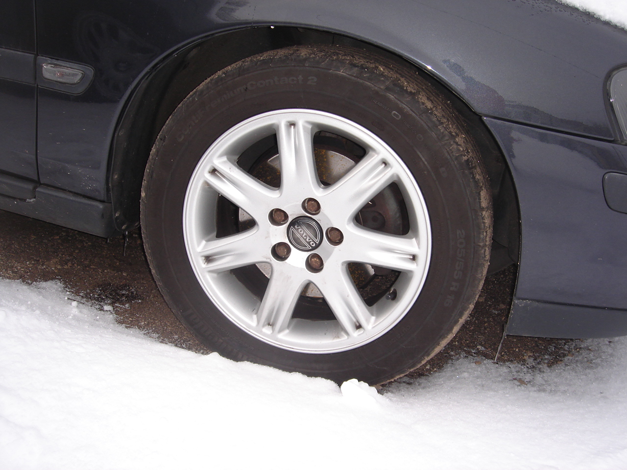

Озадачился выбором литых дисков на лето на 16"
помогите с выбором
1
2 МОМО
3 МОМО 2
4
Зарание спасибо за ответы !

Ну уж тут точно по пословице - на вкус и цвет товарищей нет.
Например мне 3 и 4 вариант не нравится, а кому-то может наоборот.
Кстати, есть на сайтах продавцов такая опция - примерь диски на свою машину.
Т.е. можно более менее визуально увидеть, как машина будет выглядеть с разными дисками.

Я бы первый вариант взял, оригинальные довольно надежные, смотрятся вполне хорошо (пусть и не супер круто), а еще не слышал, чтобы их снимали ворюги.
