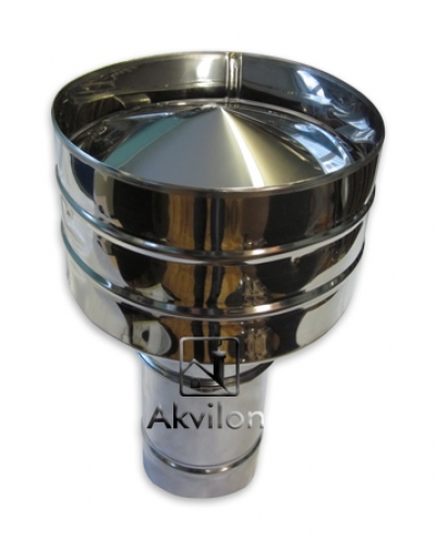

все привет.
прочел статью Вентиляция не отапливаемого гаража и решил привести свой гараж в порядок.
надо установить дефлектор. где его можно приобрести ?

Руслан, так это просто вытяжная труба, только с козырьком наверху, чтобы осадки в нее не лили ( а та, что на фотке - это просто развод на деньги).
А то так умно называется - дефлектор.
Сделают его тебе в любой жестяницкой мастерской. Одну знаю на ул.Ваньки Окунева (Jāņa Asara) 11/13 - Гризинькалнс, другая вроде есть на углу Пернавас-Деглава, но проще подойти в свое домоуправление, там 100 пудов есть свои жестянщики.
Кстати, твою ссылку не читал - лень, но знаю, что кроме вытяжки (дефлектора) должен быть и приток воздуха - типа решетки или отверстия около пола, дабы организовать циркуляцию воздуха.

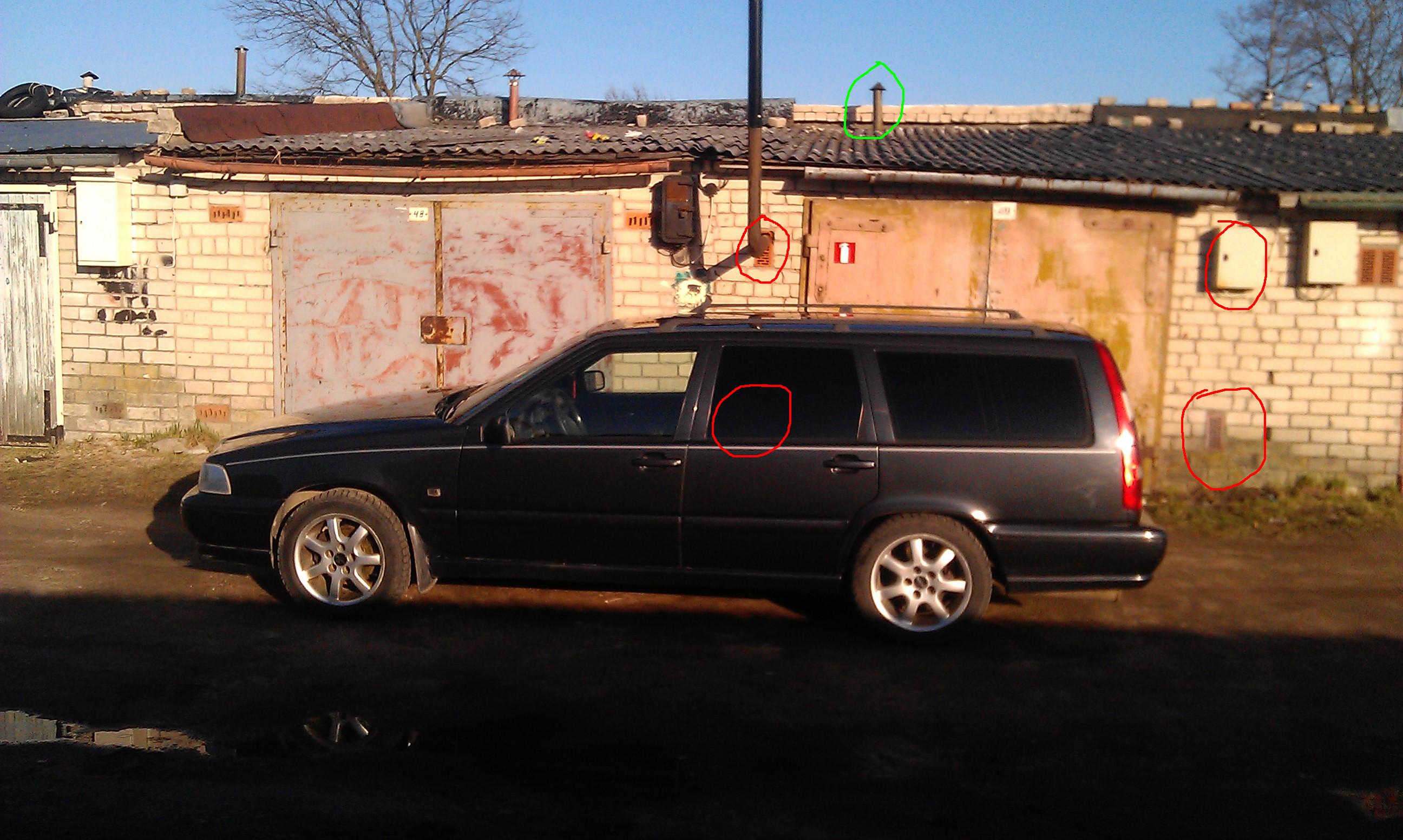

а у нас в гараже попроще всё... около ворот справа и слева по 2 кирпича с дырками (красные такие, советские), а у противоположной стены идёт 2 отверстия к трубе... тоже своего рода вентиляция...хоть и есть печка, но её с той зимы никто не топил (не было надобности)
На фотке снизу указал примерное расположение этих кирпичей для вентиляции

а для чего тебе дополнительная вентиляция тогда? или всё же сырой?
На самом деле, у нас всё равно сырой гараж... но это из-за того, что стоит на болотистой местности
