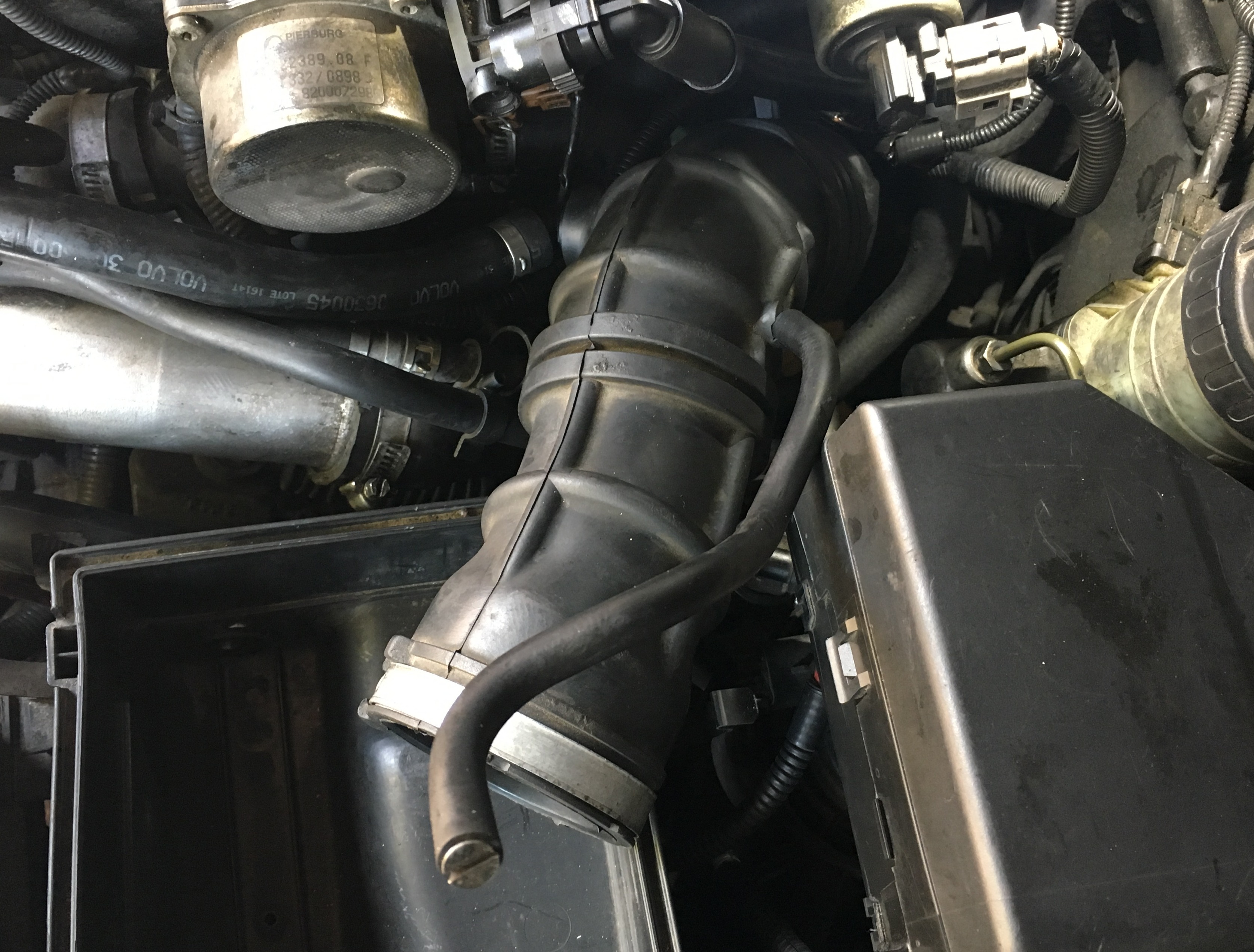

Подскажите пожалуйста, что за трубочка. Куда должна идти и какова задача? Болтается на патрубке от воздушного к турбине.
Заглушена. Подключали к компьютеру, ошибок нет.

По логике это вход вентиляции картера. Если коллега сегодня приедин на машине, загляну под капот. Какого года машина?

Не посмотрел на код мотора в начале, у коллеги 2.4.
Посмотри тут, может поможет Изображение.
https://www.volvoforums.org.uk/showthread.php?t=119628

Трубочка идет на эл.клапан, подает разряжение (вакуум) на хх и атмосферное давление при полной нагрузке. Может управлять чем хочешь. ЧТо то в машине переделано.
