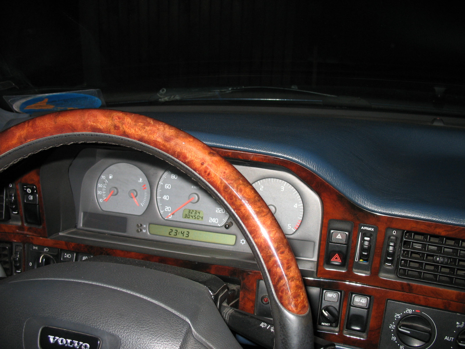

На всякий случай - вот готовый результат у меня.
850 ТДИ (зажигание выключено)

Ну смотрится красиво! А как там с переделкой? нечего не надо делать глобального? То что у 850 мотает пробег цыфрами, а 70 там электронный пробег!
Я же уже писал.Нужно - приборная панель,жгут,переключатель.ВСЁ.И там и там панели электронные.Не цепляйся ты к барабанному одометру на 850-й.Всё прекрасно работает,так же отлично крутятся электронные цифирки :pardon: .

Попробую объяснить что такое жгут.Жгут в автомашине - это пучёк проводов собранных вместе для выполнения какой либо электрической задачи или различных задач.На концах этого пучка проводов обычно находятся различные соеденительные штучки типа фишек,соединений и т.п.По проводам бегают кулоны,перенося электричество из одной точки соединения в другую.В данном случае жгут нужен,что бы соеденить компьютер приборной доски и переключатель режимов работы компьютера,что бы было видно средний расход,моментальный расход, сколько километров можно проехать на остатке топлива ну и тому подобное.Переключатель режимов работы вставляется вместо заглушки справа от рулевой колонки.Один конец жгута (пучка проводов) имеет фишку и она вставляется в приборную панель,другой конец жгута (пучка проводов) он так же имеет фишку,вставляется в переключатель режимов работы компьютера. Если его не будет,компьютер будет показывать только время.
Нужный тебе жгут с фишками вынимается из старой проводки разобранной машины S или V70,или ищется разобранная 850-я.Там он идёт отдельно от общей проводки.На фотографии он отлично виден.http://www.backspegeln.com/tips_dator.asp
П.С.Разглядывай внимательно фото,они тут не просто так для красоты выкладываются. :wink:
