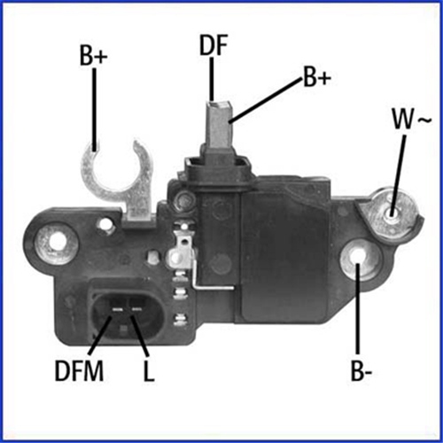

Что бы подать сигнал возбуждения принудительно, нужно на контакт "L" подать +12 В. На старых машинах сигнал возбуждения подаётся с +12 В на контакт возбуждения через лампочку (индикация на приборной панели). Встречал китайские реле-регуляторы, которые через лампочку не намагничивали ротор генератора, а напрямую от + 12 В работали исправно.
В приложенном Вами файле написано: "Регулятор зарядки может сам намагничивать ротор..". Сам по себе регулятор, на мой взгляд, никак не может намагничивать ротор без сигнала возбуждения.
По скольку сам генератор и реле-регулятор заведомо исправны, то проблема действительно скорее всего в сигнале возбуждения.
