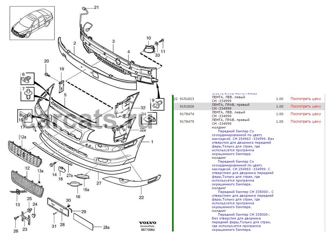

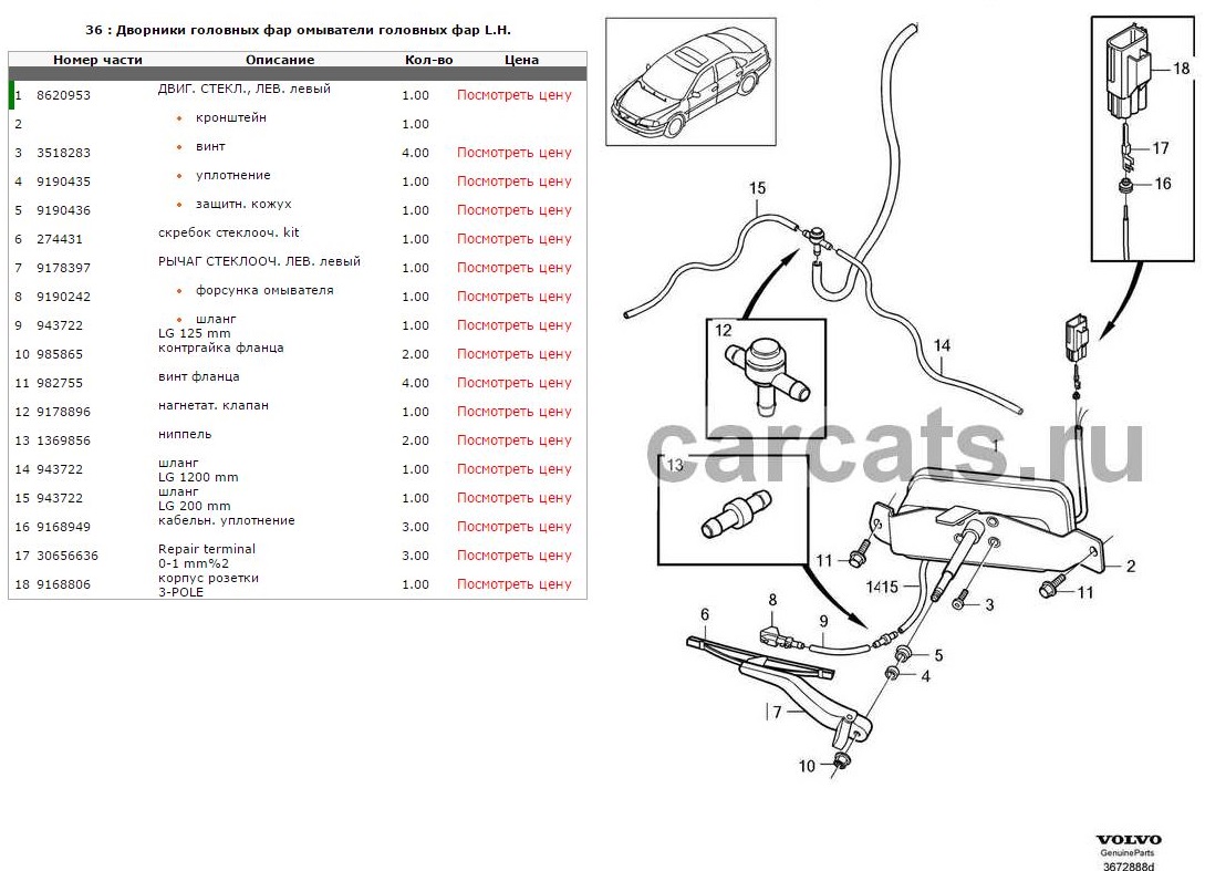

тебе потребуется деталь 22 на обе стороны (накладка с отверстием под плечо дворника)
а так же 2 таких комплекта
P.s. недавно покупал сам моторчик на шроте в Марупе
моротчик - 25 еур (в твоём случае х2)
плечо дворника - 7 еур (в твоём случае х2)
сами счётки недавно брал оригинал ~ 10-12 еур пара
+ остальные материалы - сорри ценник незнаю
из плюсов - проводка с большой вероятностью уже есть
из минусов - возможно потребуется прописывать через VIDA (но можно и мультиметром проверить подходит ли питание во время мойки стекла)
