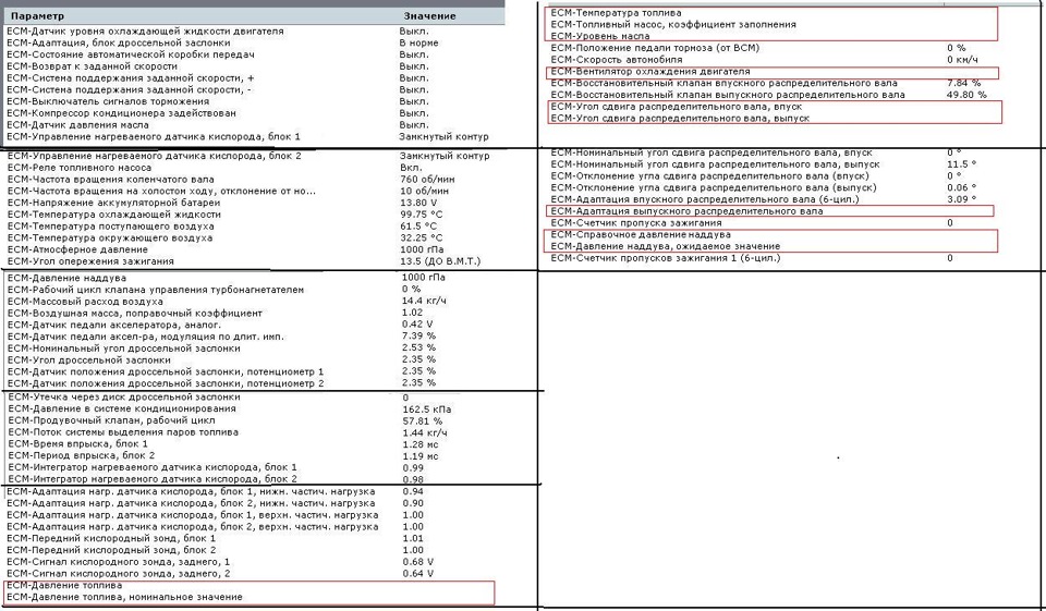

Снял параметры блоков на работающем двигателе:
Странно — почему в красных прямоугольниках нет результата ?
Тут вот (http://www.drive2.ru/l/811614) у товарища есть…

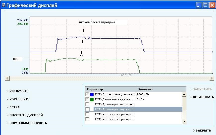

Проверил так же турбины, разгон с полным газом до 130 км/ч:
800 кПа это 0.8 бар.

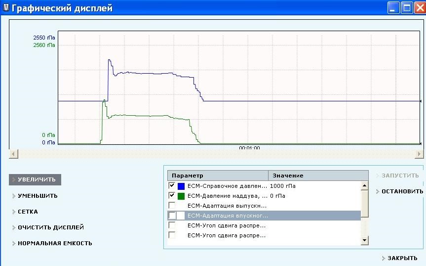

А вот что происходит когда при 80 км/ч даю полный газ:
Видно что турбина идет на передув в 1.8 бар …
Если принудительно втыкаю 3 передачу при полном газе при 80 км/ч — передува нет, и наддув всегда постоянный в 0.8 бар — но вот почему то вольвочка до 120 км/ч разгоняется за 8-9 сек, а должна за 5.5
Куда копать ?
