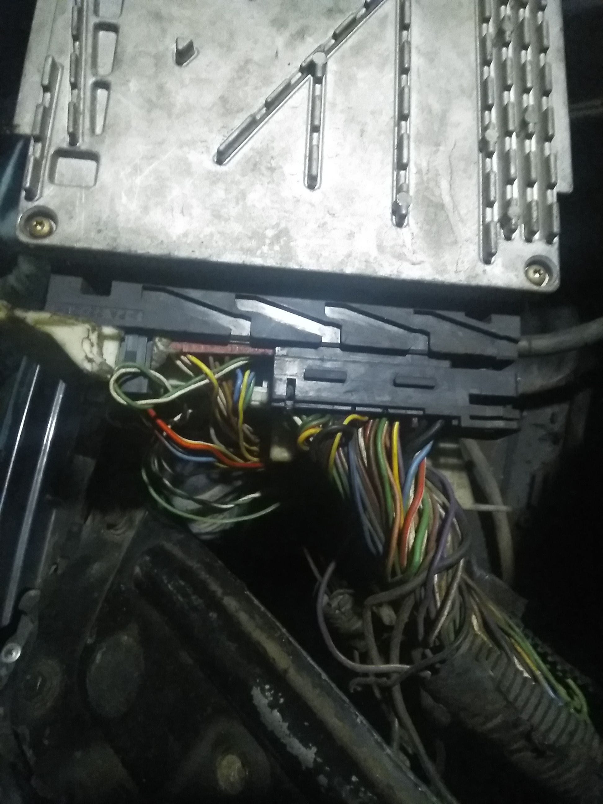

Крепление ESM сломано и когда электрик снимал,то разъемы просто выпали,но он так шустро все воткнул обратно через пару дней,когда косу привез,что даже и не подумал о том,что неправильно мог разъемы вставить(фото прилагаю).Кстати,осталось не подключены несколько фишек от косы,электрик говорит они не были подключены,я лазил,не нашел тоже куда их воткнуть,хотя видно,что половина из них грязные внутри,а некоторые блестящие,то есть скорее всего были подключены...

stark писал(а):по ошибкам обрыв или короткое. раз вы купили такую, тогда снимите сем и осмотрите на предмет вмешательств, например пайка или согнутый пин или зеленые образования.
если все выглядит штатно, тогда попробуите другой сем такого же года, машина не заведется. если ваша проводка исправна и проблема была в семе, неисправные блоки станут зелеными. это будет означать сем на замену, сделав клон.
Сегодня нашел замыкание проводов CAN под панелью,недалеко от СЕМа.Большинство ошибок удалилось,остались мелкие,две первые отключены фишки,три последние что-то с приборкой,ставлю другую остаётся вместо трёх ошибок одна.Но не это важно,стартер по-прежнему не крутит
