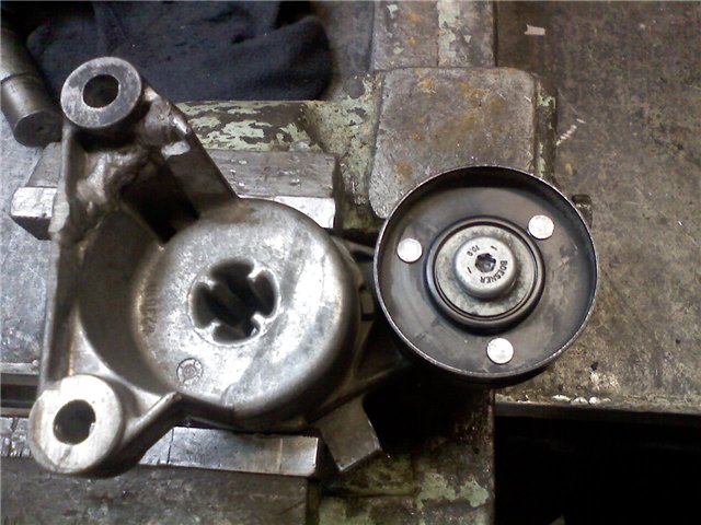

Сообщение sir4 » 10.12.2012, 19:04
да нет у этого ролика болта ни на 17 ни на другой!
у того который с дорожками-есть!а у этого нихрена нету!как он вообще держится нихрена не тыкаю!
вот ссылочка с фоткой!

Re: заклинил ролик натяжителя ремня генератора
Сообщение Петрович » 10.12.2012, 20:12
ключ на 17 надевается на прилив у кронштейна,что-бы оттянуть его и снять ремень
Где здесь написано,что надо этим ключём крутить болты.Можешь снять ремень по другому,без оттягивания кронштейна,ну дерзай.
Ты внимательно читай что тебе пишут и всё будет впорядке.Я тебе писал порядок снятия этого кронштейна, который ты так подробно описал :D
Я так понимаю вы говорите о двух роликах-чёрные,с канавками для дорожек ремня!
а у меня заклинил-металический,гладкий(без канавок)
П.С. Фиг его знает откуда там у тебя взялся гладкий ролик,если у всех машин он составной (и на картинке тоже) :) .Стоит явно не оригинал,но о какой фигне идёт речь - понятно.Снимать надо весь пружинный (натяжной) механизм.Как? Написано выше.
Кстати,один из болтов который дежит натяжитель,отлично видно на картинке.
Сообщение Петрович » 10.12.2012, 21:24
sir4 писал(а):спасибо!завтра попробую!а какова примерная стоимость этого ролика?а что такое-прилив?на картинке не видно?
Прилив отлично виден на грани кронштейна (квадратный выступ)
Весь механизм Начинает стоить от 70 лат и выше,в зависимости от фирмы.Если летит ролик,меняют подшипник в ролике,который стоит или 3 или 4 лата,точно не помню.Но ты говоришь что у тебя гладкий ролик,значит он не разборный в отличие от оригинального вольвовского.Ищи отдельно ролик (на разборке),будет намного дешевле.Ролик поменять без снятия кронштейна - невозможно,так что кронштейн надо снимать :wink: .
