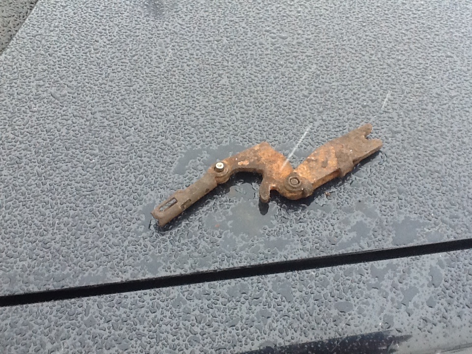

Случилась бяда!!!! ((((( был на то и ручник, левая сторона, показала 0.00!!! а правая норм все около двойки что ли!!!! сегодня разберал чтоб проверить в чем дело, и как часто бывает ничего не нашел! колодки новые, все пружинки тоже!!! трос натягивает колодки!!! Но потом заметил такой нюансик, что колодки не вместе разводятся когда ручник дергаешь, а только нижняя, а верхняя стоит не подвижно. почему так??? и в этом ли проблема что только нижняя колодка разводится!!??? как это можно вылечить, кто то сталкивался с этим???

Вроде там должна быть такая деталька, которая разводит колодки. Что-то вроде как на фото. Если она целая, то отпустить трос из салона и раздвинуть колодки при помощи этого механизма, потом тросом в кабине закончить регулировку.
Повторюсь, что могу ошибаться. потому что сам в данной ситуации поехал бы в сервис.

да имено эта ерунда стоит там и не разводит обе колодки. Только нижнию колодку! на втором колесе все нормально разводятся! может вот с этим мехаизмом проблема?? просто колодки новые, пружики тоже, барабан с минимальной выработкой! Затра последний день больничного листа на ТО и хоть кровь износа, но надо сделать! трос натягивает все, но колодки не разводятся обе!
