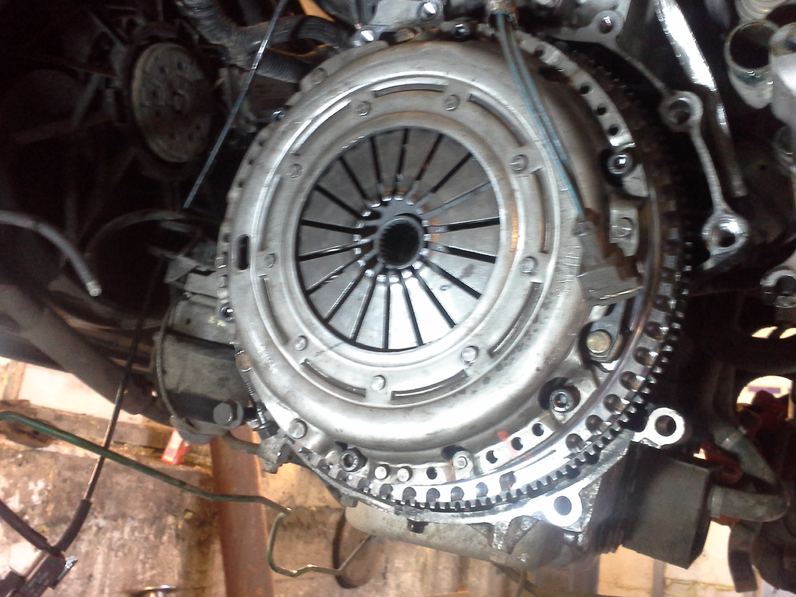

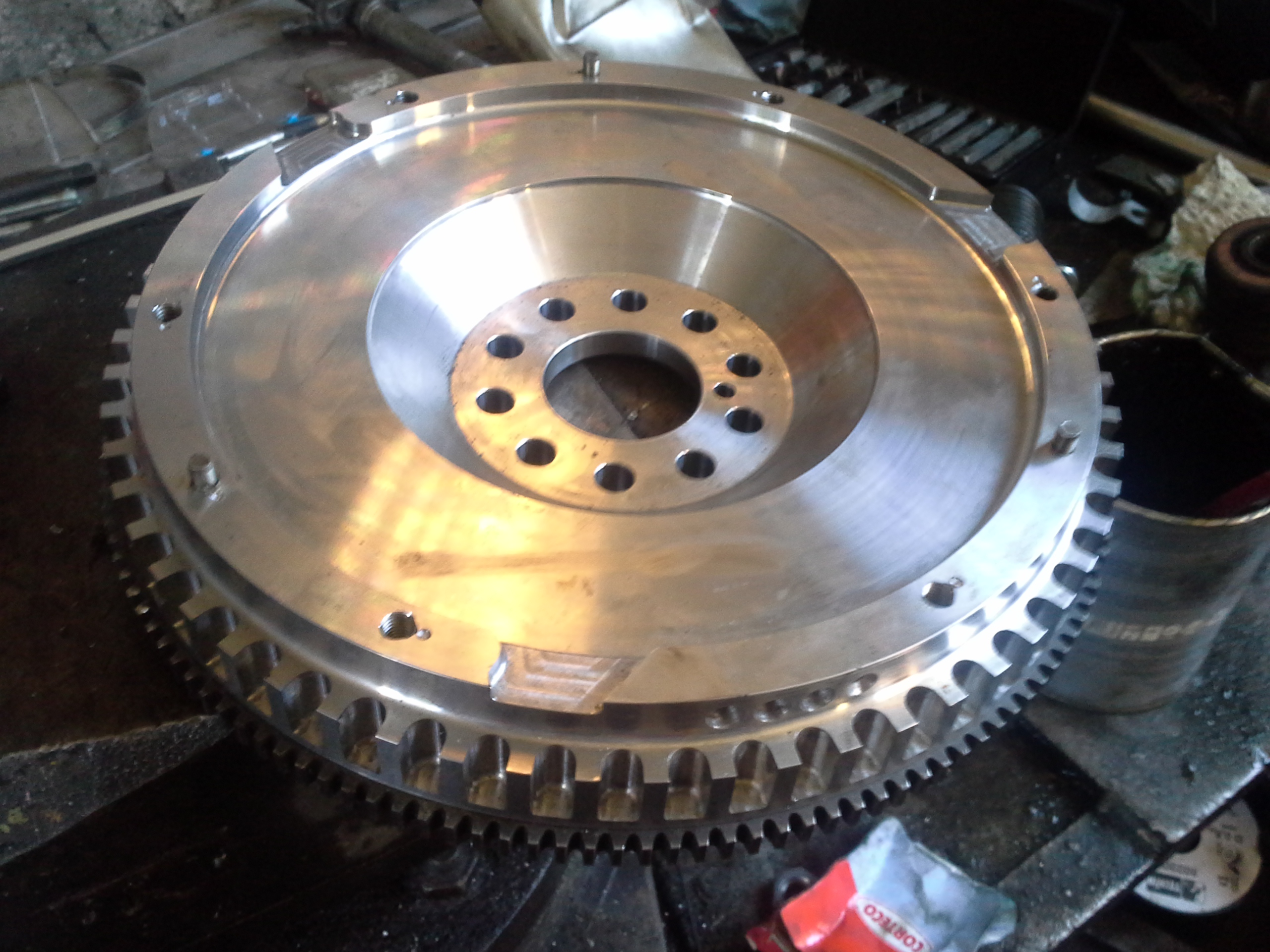

Сообщение nikola » 17.11.2015, 10:20
Нужны добровольцы для продолжения опытов :meeting:
Одномассовый маховик D5
Уже на машине
