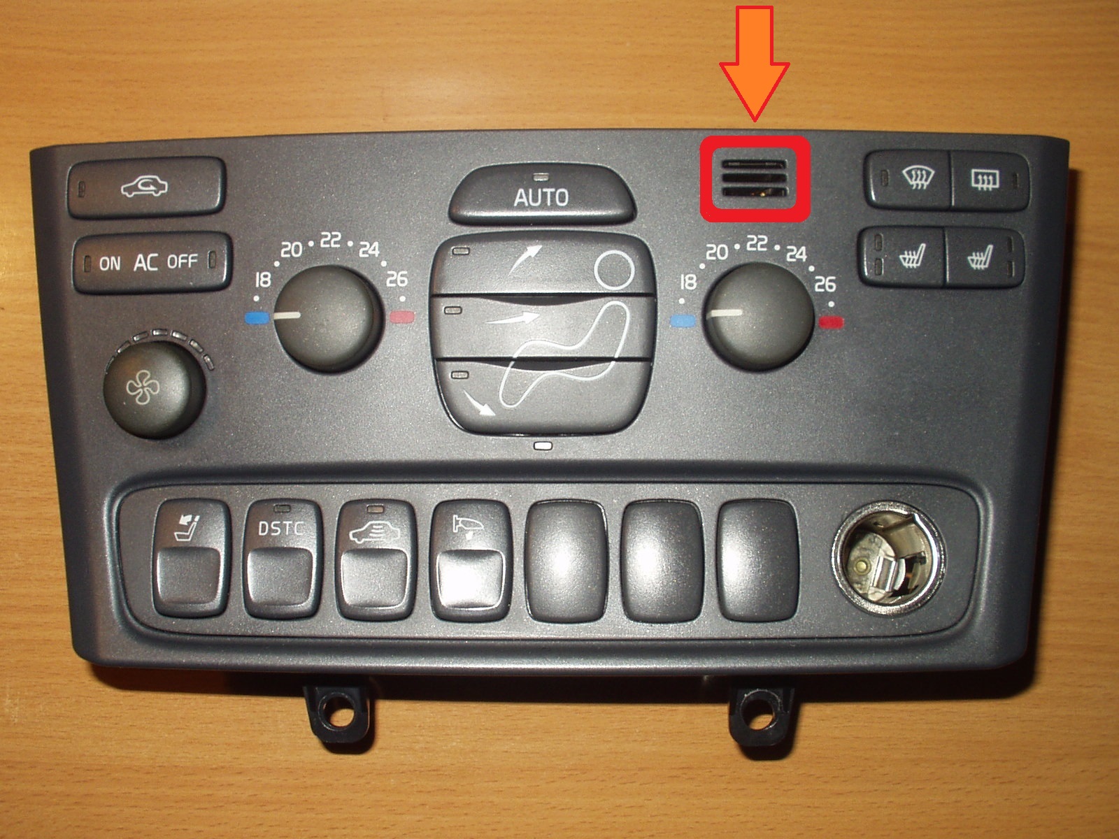

Сообщение sca6ko » 24.04.2015, 22:21
Всем вольво-водам вечер добрый!
Стал сегодня обладателем вольвы s80 2.5 Tdi ))))))
Т.к в предыдущей вольве не было кондея!Столкнулся с такой бедой(сперва этого не заметил)
Когда глушишь машину,что-то в районе управлением кондея(копки) ,что-то там шумит! Как будто работает сам коней! Через энное время он отключается! Но стоит открыть двери, так он опять включается!!!!! :help: Вот такая проблемка (((((
sca6ko
Сообщения: 92
Двигатель: DieselPower
Re: Замена ламп на панеле климат контроля
Сообщение solova64 » 24.04.2015, 23:43
Это маленький вентилятор работает, Это нормально.
Не понятно почему он срабатывает на дверь. Надо разбиратся.
Сообщение sca6ko » 25.04.2015, 03:24
Ну да именно там! Когда эти отверстия закрывает пальцем жужание увеличивается ! А это нечего страшного, то что он со по себе работает?
Ну может дверь была просто совпадение )))
sca6ko
Сообщения: 92
Сообщение Serega » 25.04.2015, 08:24
sca6ko писал(а):Ну да именно там! Когда эти отверстия закрывает пальцем жужание увеличивается ! А это нечего страшного, то что он со по себе работает?
Не парься, у всех так.
Serega
Баллы репутации: 27
Сообщение mitja » 25.04.2015, 13:30
У меня тоже жужжал громко, я его разобрал и на шток намазал немного литола 24, теперь тихо работает.
