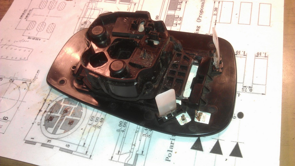

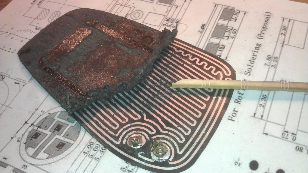

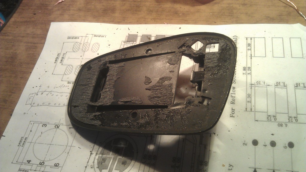

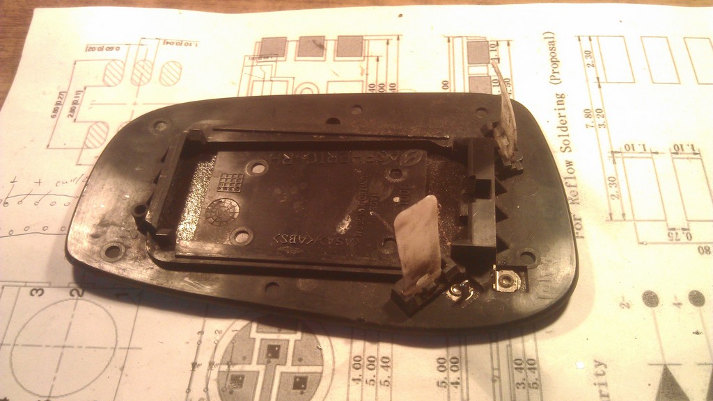

Сообщение vladdd8 » 17.11.2013, 10:43

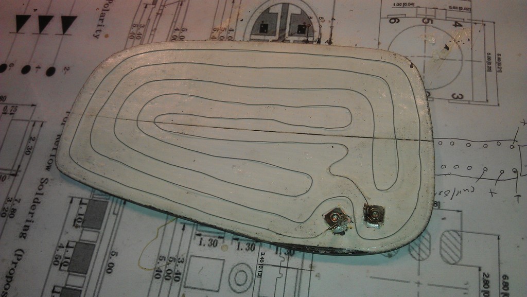

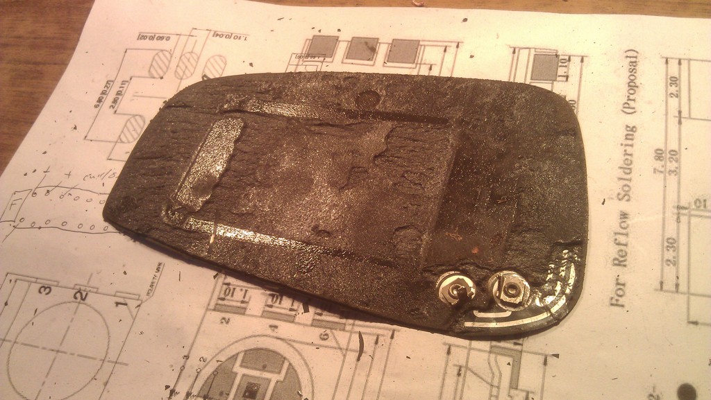

Скоро наступят холода,а зеркала не отогреваются :sad: .Отковырял стекляшки(на правой сломал крепление,но так и не понял,как их правильно снимать,может вместе с моторами?),на обоих рассыпался нагревательный элемент возле клеммы подключения.Сам нагреватель герметично залит в пластике,выглядит как новый,но вот возле выводов водичка всёже просочилась.Ну и хрен с ним.

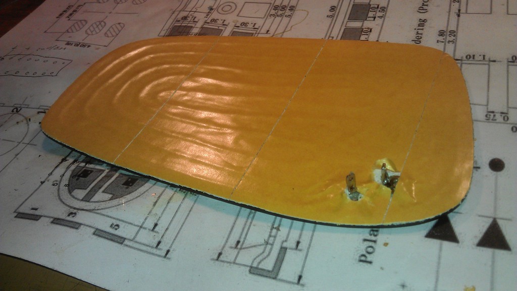

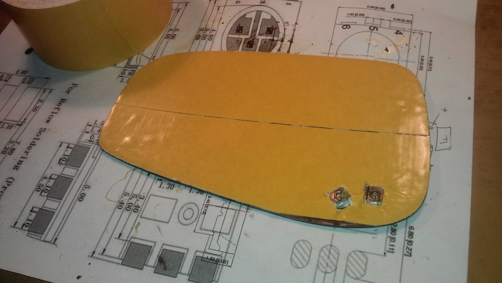

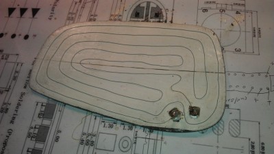

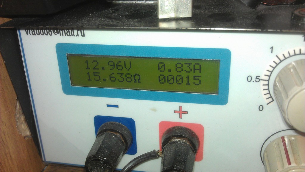

Наклеил двухстороннюю липкую ленту на тканевой основе,подобрал проволоку по току потребления (у оригинала было 0,8А,проволоку взял от высокоточного резистора,она покрыта лаком,шелком обмотана и хорошо лудится канифолью),наклеил,сверху еще слой скотча,потом пластик.Все видно на фотках.Труднее всего было снять старую липучку.
