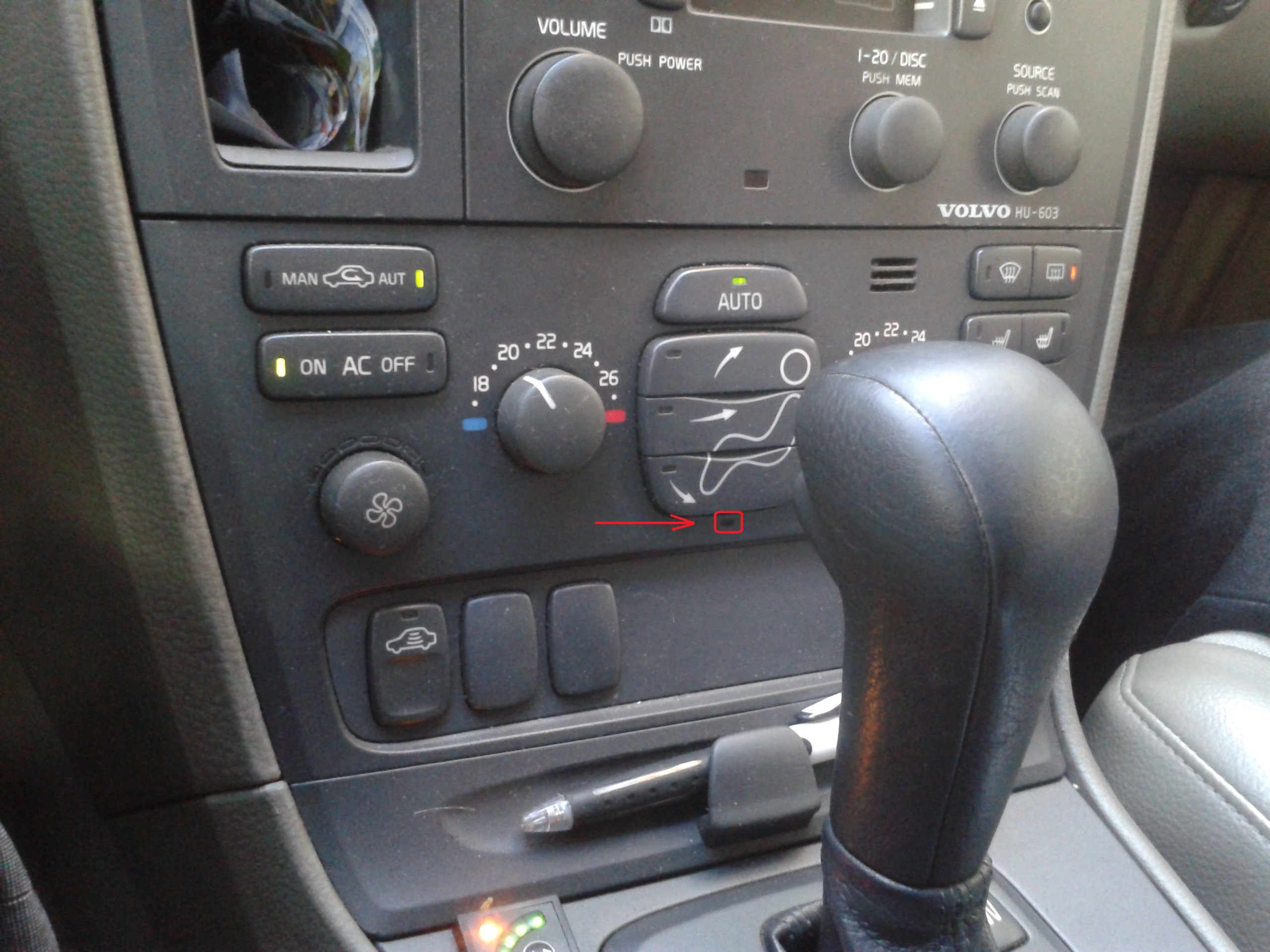

Я дико извиняюсь, за освещения отвечает другой датчик. Проверил сегодня на своей машины, светил фонариком. Изменяется освещения на приборной панели, становится ярче. Фонарик убираю, панель яркая примерно 1 минуту. При этом на регулятор освещения не реагирует.

solova64 писал(а):Я дико извиняюсь, за освещения отвечает другой датчик. Проверил сегодня на своей машины, светил фонариком. Изменяется освещения на приборной панели, становится ярче. Фонарик убираю, панель яркая примерно 1 минуту. При этом на регулятор освещения не реагирует.

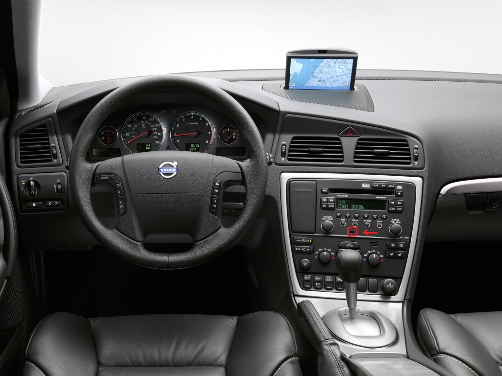

:D а я и не обратил внимания, что ты на фотке другой указал. Главное направление указал, где искать. Сам методом тыка дошел, какой именно датчик. Его и протер. Тоже фонариком светил, да пальцем закрывал. А тот, что под магнитолой пока не понял для чего нужен.

northeast писал(а): А тот, что под магнитолой пока не понял для чего нужен.
Это вроде как ИК датчик, скорее всего для дистанционного пульта, если таковым оборудована машина.
