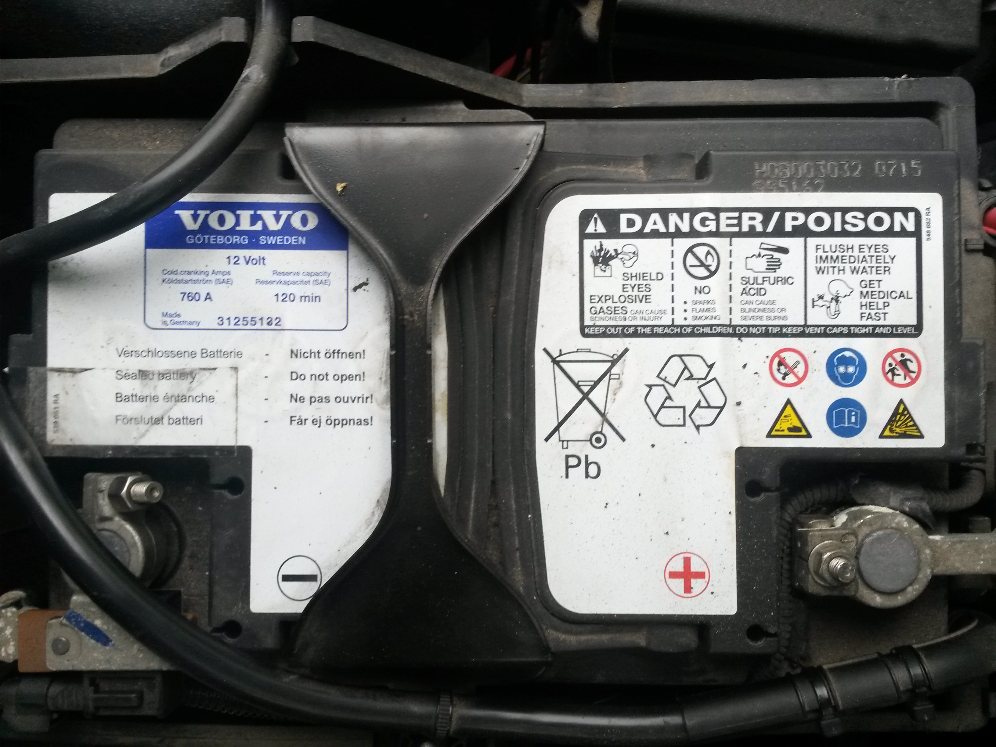

У меня стало часто появляться сообщение низком напряжении акк. батареи.
Хочется понять, проблема в аккумуляторе, или в генераторе.
Аккумулятор с большой вероятностью не меняли с момента покупки авто, но никаких точных данных на эту тему я не смог найти, а они достаточно дорогие, т.к. у меня есть START/STOP, и не хочется просто так деньги выкидывать, если это все же генератор.
Очевидных проблем с генератором нет, машина не глохнет, заводится пока без проблем (но купил я ее летом, и хочется уже потихоньку готовится к зиме).
Мерял в течении нескольких дней напряжение на аккумуляторе до и после поездок на работу (30км)
Получается так - после поездки 12.5-12.6v, за ночь садится до 12.3v (понятно, что все выключено ночью. сигналки нет)
Нормальна ли такая потеря заряда, или аккумулятор уже не держит?

Когда заведена машина сколько напряжение? При запуске движка напряжение не должно проседать ниже 11 волт.

Serega писал(а):Когда заведена машина сколько напряжение? При запуске движка напряжение не должно проседать ниже 11 волт.
14 с чем-то.

Сообщение gljuk » 19.09.2015, 12:28
После езды больше должно показывать. Сколько на хх?

Сообщение journeyman » 20.09.2015, 11:08
gljuk писал(а):После езды больше должно показывать. Сколько на хх?
На холостых 14.2 примерно.

Сообщение journeyman » 20.09.2015, 15:43
А вот, кстати не всегда 14. Когда он мне предупреждение о низком напряжении выдавал, померил - 13.8v.

Сообщение gljuk » 20.09.2015, 21:25
13.8 тоже не катастрофа, если генератор и всё остальное прогреты.
Где именно измеряли напряжение?
А вообще, похоже, что аккумулятор состарился. Пора...
Можно ещё проверить на утечки. Может и подсаживает что за ночь.

Сообщение journeyman » 20.09.2015, 22:01
Измерял на клеммах подключенного акккумулятора.
Спасибо, на неделе все же съезжу к спецам.
