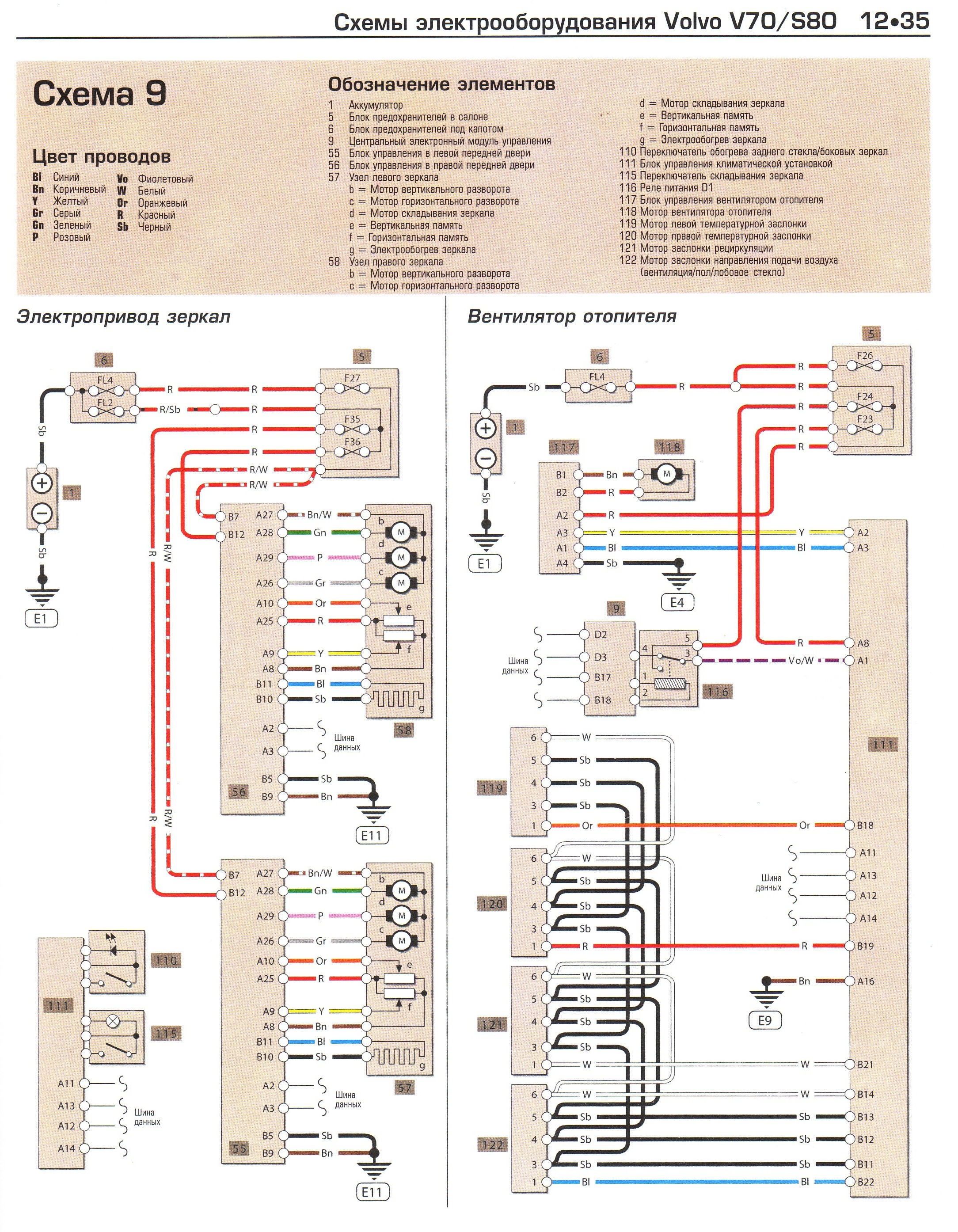

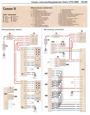

Сообщение zepco » 22.01.2015, 13:59
По схеме предохранитель (F26) стоит до блока управления вентилятором (117). Раз с мотором (118) всё впорядке и напрямую он работает, проблема в блоке управления вентилятором (117).
