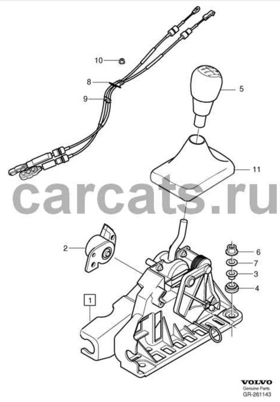

Доброго времени суток! S80 II (2007) МКПП У меня такая проблема не включается 6 передача на ходу, когда стоишь на месте то включаются все передачи нормально, как начинаешь ехать то не включается 6 передача. Может ли быть что там стоит блокиратор что бы не включить заднюю скорость на ходу, активируется вроде после 15км/ч . Может ли он вместе с задней скоростью блокировать и 6-ю.
На рычаге переключателя передач находится соленоид, который функционирует в качестве электронного блокиратора заднего хода. N2 на схеме.
