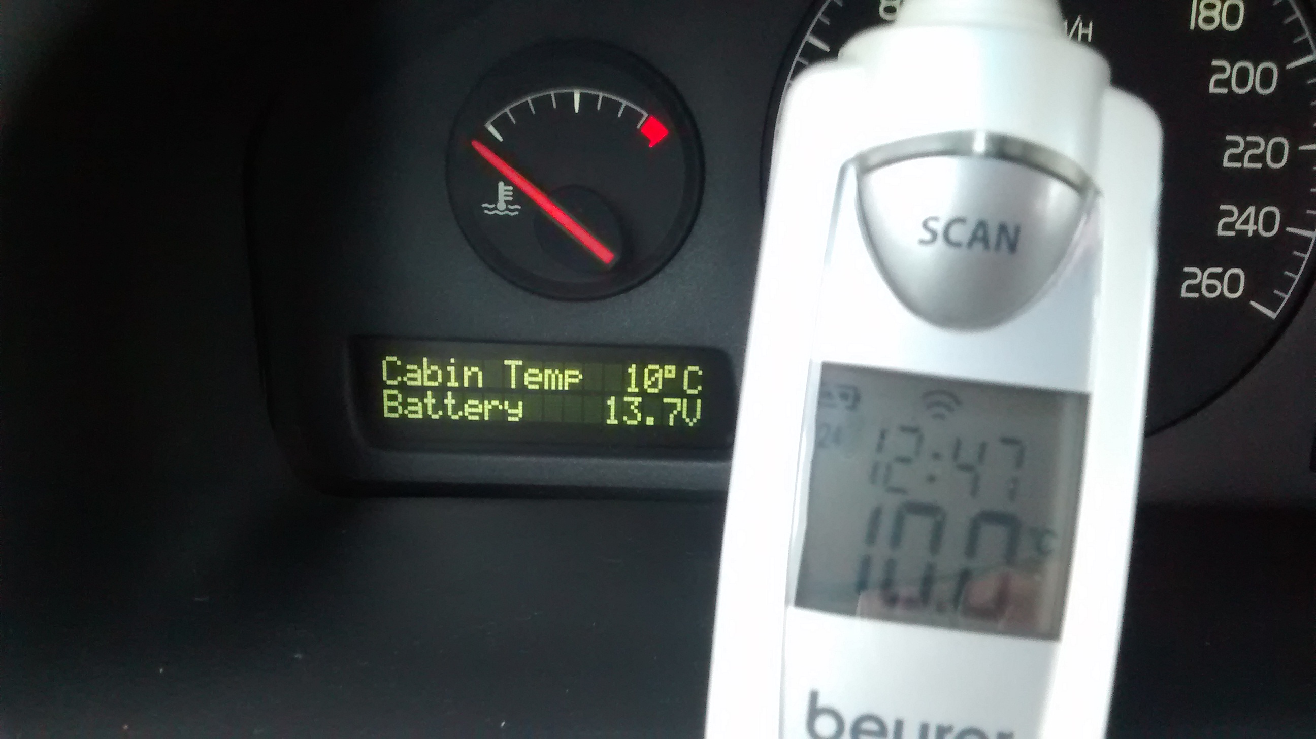

Сообщение mitja » 18.02.2015, 14:42
долго мучил вопрос, а правильно ли работает новый термистор в климе
сегодня наконец то проверил
как в аптеке ! :drinks:
