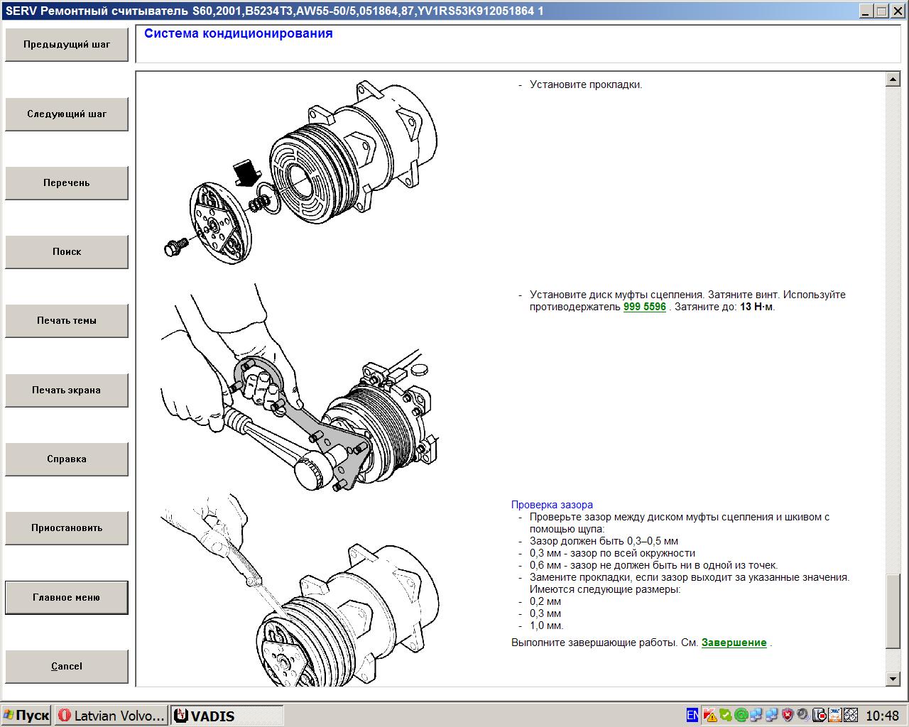

Этим летом в самую жару +30 и выше кондей вырубался через 10 минут работы.Если муфту компрессора при зтом подтолкнуть палкой,то он включался на один раз. VIDA пишет,что зазор между муфтой и шкивом 0,3-0,5мм.Я промерил-у меня 1мм.Куда ни обращался-делают круглые глаза,типа он не регулируется и говорят-компрессор снять и сдать в ремонт.Но он работает до+30 отлично.

Самому можно отрегулировать зазор муфты компрессора

Я сам регулировал зазор не снимая компрессора
но муфту не трогал, снимал только фрикцион
ответы на вопросы
1)да обязательно
2) 3 болта на М5 на 20-25мм ,лучше калёные, я в Елгаве каленых под ключ не нашел, пришлось брать под 6-и гранник, благо места до лонжерона в s80 побольше
3)какая именно шайба? под фрикционом? их там 3 штуки (если до тебя не лазил никто) 0,1 0,2 и 0,5мм
4) не снимал
p.s.
до регулировки зазор был 0,8
после регулировки стал 0,3
допуск от 0,3 до 0,5

если хочешь только зазор регулировать, то муфту снимать и не надо
1) фрикцион - диск муфты
2) легче ремень скинуть (Т60 + длинный вороток) чем заниматься гинекологией через окошко в защите
темболее если подкапотное такое же как у S60, то там подрамник не даст с низу подлезть
еще есть вариант для снятия ремня, потянуть ролик натяжителя рожковым ключем но есть возможность затянуть ролик что чревато последствиями обрыва поликлинового с последующим попаданием в ГРМ и т.д.
3) не каленые есть риск обломать, а если муфта в застопоренном состоянии то никуда не уедишь, придётся снимать компрессор и высверливать болты, при снятии придется спустить нехороший газ в атмосферу а масло которое используется в системе кондиционирования очень гидроскопично, (каленые болты по 3 копейки за штуку, я брал зразу нескольких размеров, что бы не бегать в магазин по 100 раз)
