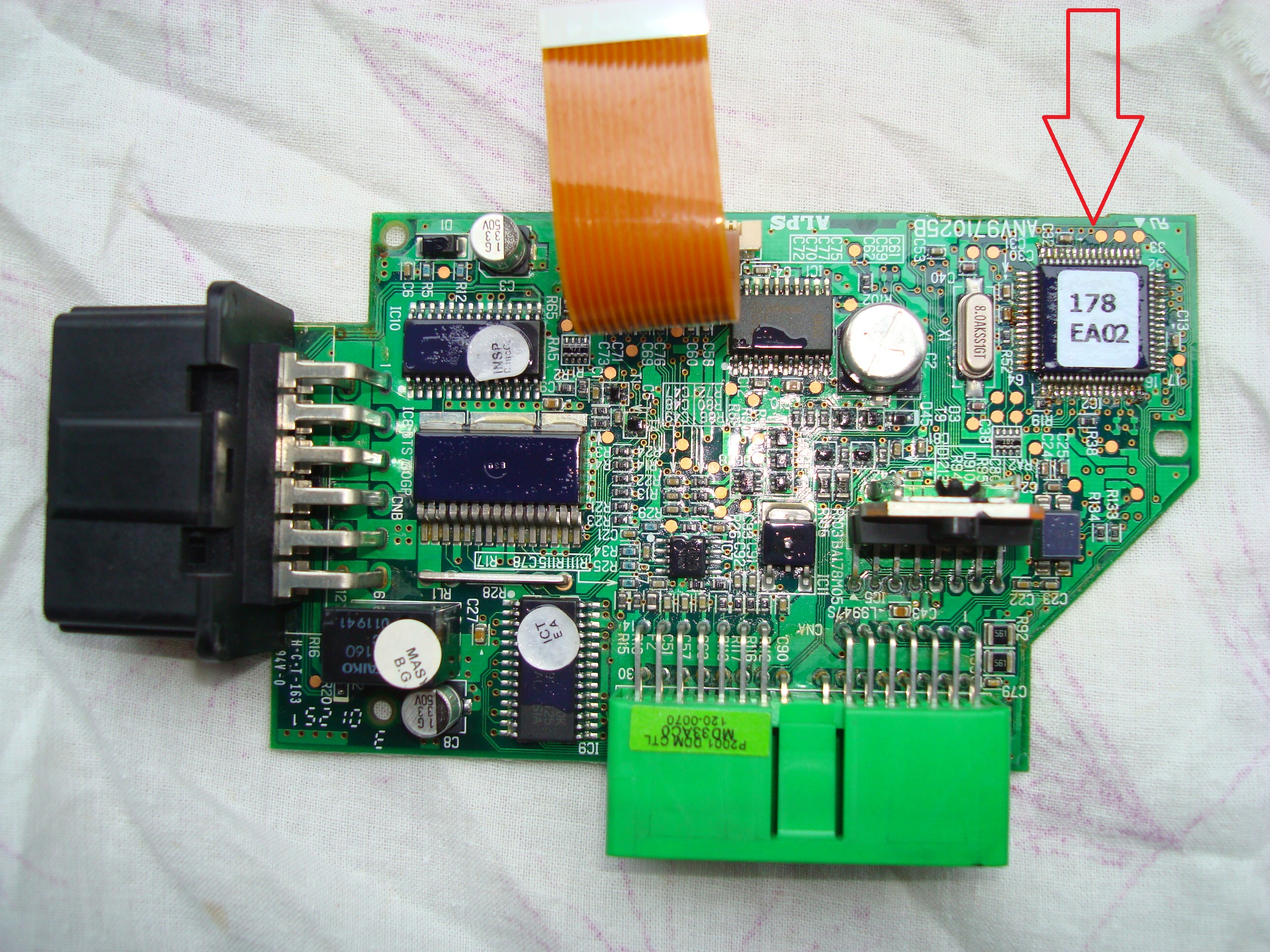

А у меня немного другой вопрос, но тоже по стеклоподъёмникам. У меня через главный блок окон (который в водительской двери) не хочет открывать заднее правое окно. Но если пробовать открыть его через правую заднюю дверь, то всё работает. Тоже на перепайку блок отправлять? :enstein:
Re: Проблема со стеклоподъёмником Volvo
Сообщение mitja » 15.12.2014, 14:12
возможно сама кнопка - потыкай в неё тестером в режиме прозвонки

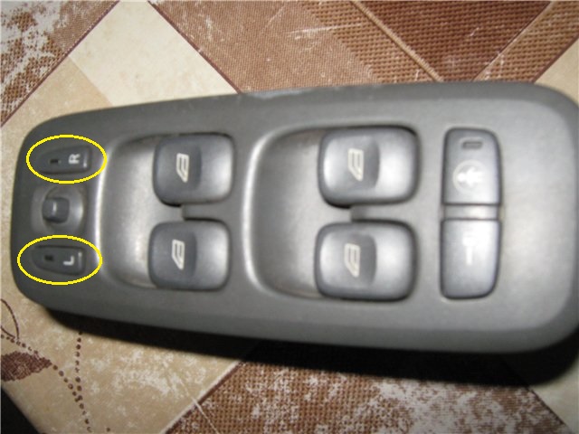

Возможно я не совсем понял об чём речь, но при нажатии Л или Р у меня светятся они. Если кнопки не активны, то подсветки конечно нет...

belsar писал(а):
фото в студию !
Не правильно понял, а может и я не правильно выразился !
Светится диодик активности "L" или "R" в зависимости от того какую сторону регулируеш , а сама буква не подсвечивается
по аналогии с "ребёнком в кружочке" - "ребёнок" светится всегда, а диодик только когда функция активна
Сообщение solova64 » 15.12.2014, 20:43
У меня они не освещаются.

azot писал(а):А у меня немного другой вопрос, но тоже по стеклоподъёмникам. У меня через главный блок окон (который в водительской двери) не хочет открывать заднее правое окно. Но если пробовать открыть его через правую заднюю дверь, то всё работает. Тоже на перепайку блок отправлять? :enstein:
Разбери его и глянь, что там за проблема. За одно почисти от грязи и пыли изнутри (может вообще в этом проблема) http://volvo-850.narod.ru/sdelay/steklopodupr.htm. На твоей (V70-I)вообще просто выбирается и разбирается. Чтобы выбрать, достаточно аккуратно поддеть и вытащить его вверх. В этих блоках проблема появляется, когда замыкает и плавит пластиковые направляющие контактов. При чем проблема обычно с водительской кнопкой (оранжевая направляющая), а не с пассажирскими.

mitja писал(а):
belsar писал(а):
фото в студию !
У меня тоже ничего не светится кроме диодиков в момент, когда регулировка зеркал активна.

solova64 писал(а):Перепаял микросхему.
почему выбор пал именно на эту микросхему?
