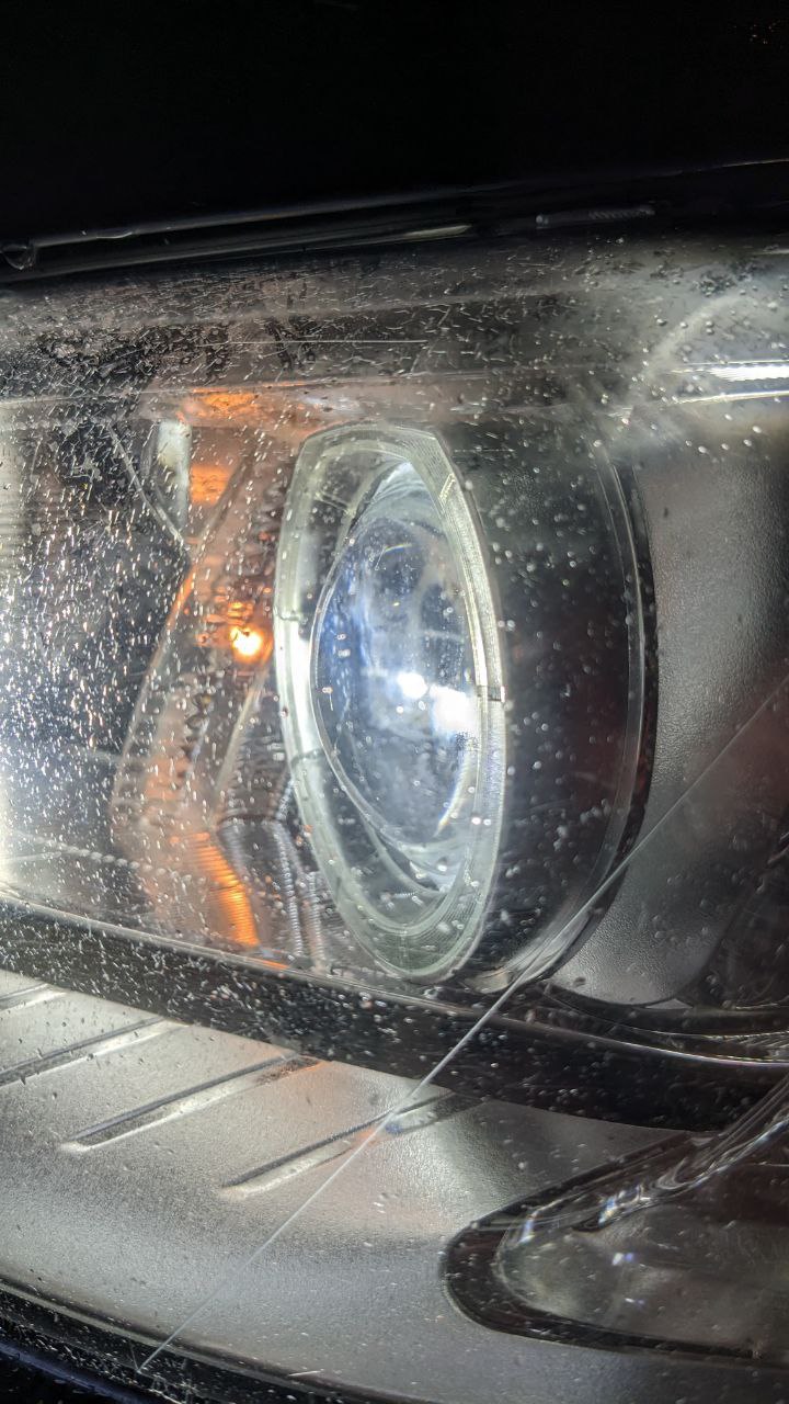

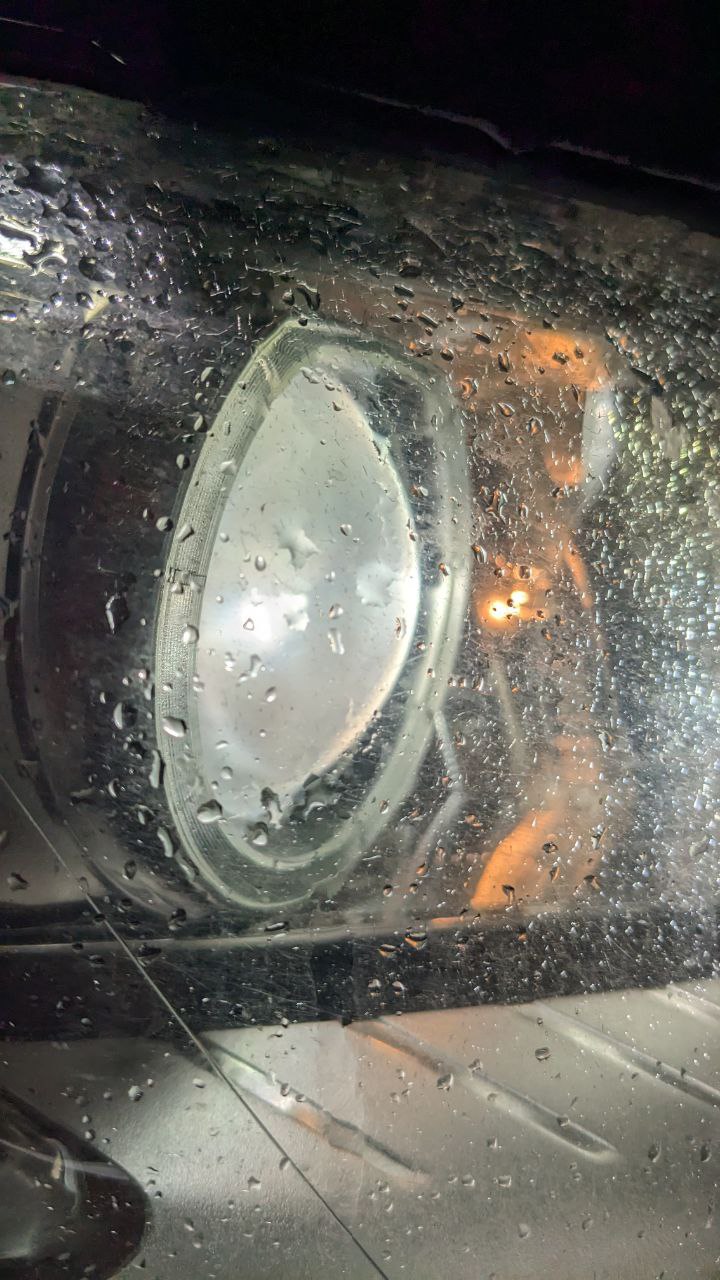

Рефлектор как и линзу из нутри чистил безворсовой салфеткой на жиле провода 1,5 квадрата. Просто изгибал провод под разными углами. Знакомый использовал микрофибру в спирту.
Линзу с наружней стороны , через отверстие лампы дальнего света.
Знакомый еще чистил стекло внутри , замотав магнитик в микрофибру и на нитке пропихнул в отверстие лампы дальнего. А с внешней стороны так же магнит в трапке что бы не поцарапать стекло
Re: Замена рефлектора на хенонах с линзами. Нужен совет.
Сообщение mitja » 18.03.2024, 09:32
до чистки
после чистки
