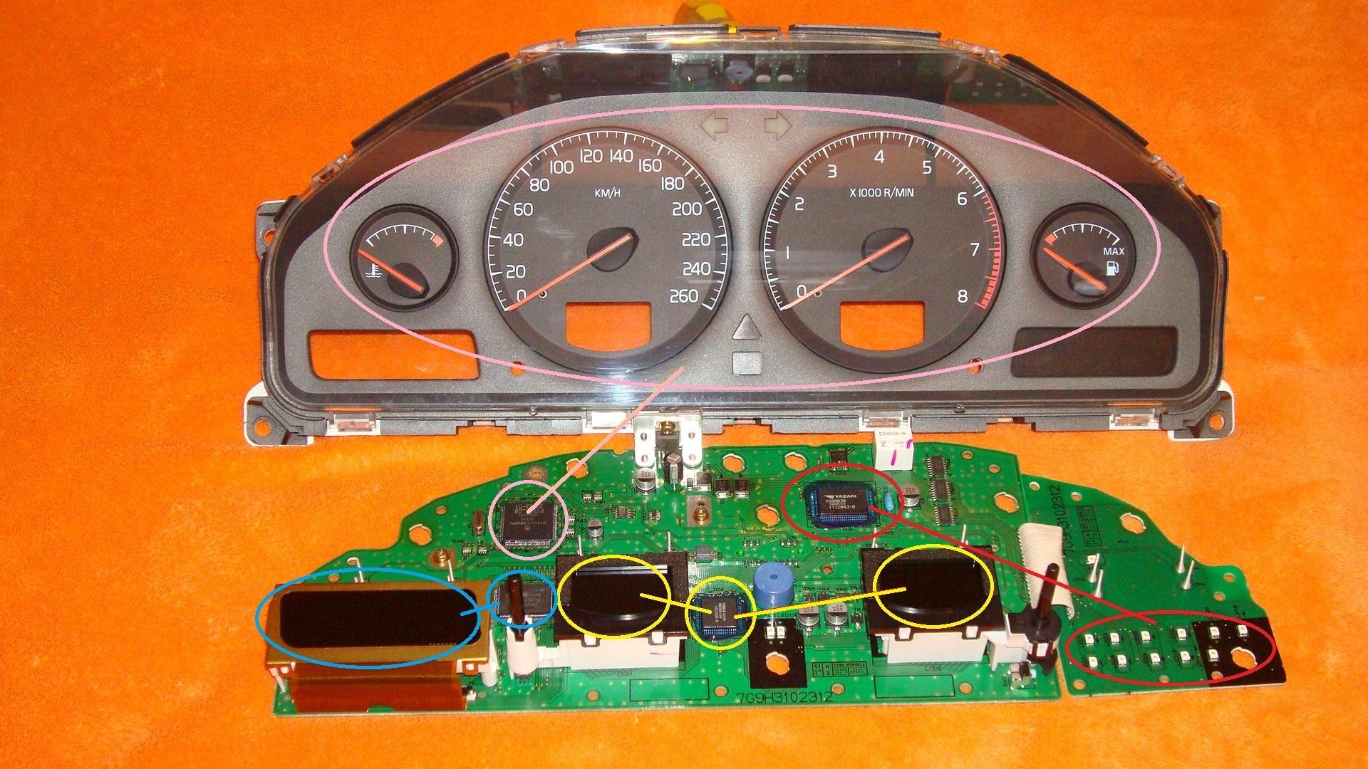

Отпишу свою работу...перепаял два SMD резисторы как показано было на фото и почему то решил в нескольких местах(я их запомнил) протереть ацитоном....заработала лампочка SRS, запищало что не пристёгнут ремень и заработали лампочки поворотов + реле защёлкало на приборке. :good: Надпись SRS конечно осталась но я решил проблему путём её стирания через VIDA Dice. А вот что мне не очень понравилось, то стал бегать экран пробега и часов. :shock: я думал что нить может задел или как. Снял панель, принёс домой, разобрал её, всё как бы отлично. Просмотрел места ещё раз чтобы ни соринки не было не пылинки. ничего не нашел.

пропаял я два SMD резисторы фото выставляю.....и перепаял на прововой стороне SMD резистор SRS.
выставляю фото моей пропайки.....и результат что появилось на дисплее

Сообщение mitja » 17.10.2014, 10:38
не надо изобретать велосипед заново
на первой странице уже всё расписано
за ети дисплеи отвечает микросхема в центре
P.s. ацетон относится к летучим жидкостам и испаряется за считаные секунды

Сообщение mitja » 17.10.2014, 11:33
микрик залит синим компаундом который при пайке попадает под ножки из за чего контакт может стать еще хуже чем был до пропайки
(даже если кажется что весь компаунд сняли ацетоном, то при пайке феном он вытекает из под микрика)
оптимальный вариант - снять микрик и промыть в ацетоновой ванночке, а так же зачистить посадочные площадки и посадить всё обратно
главное не закоротить ножки а то можно обнулить флеш
Сообщение solova64 » 17.10.2014, 11:40
да блин читай внимательно на первой страницы. Эта твоя проблема описана подробна. Там надо пропаять два зеленых возле главной микросхемы.
