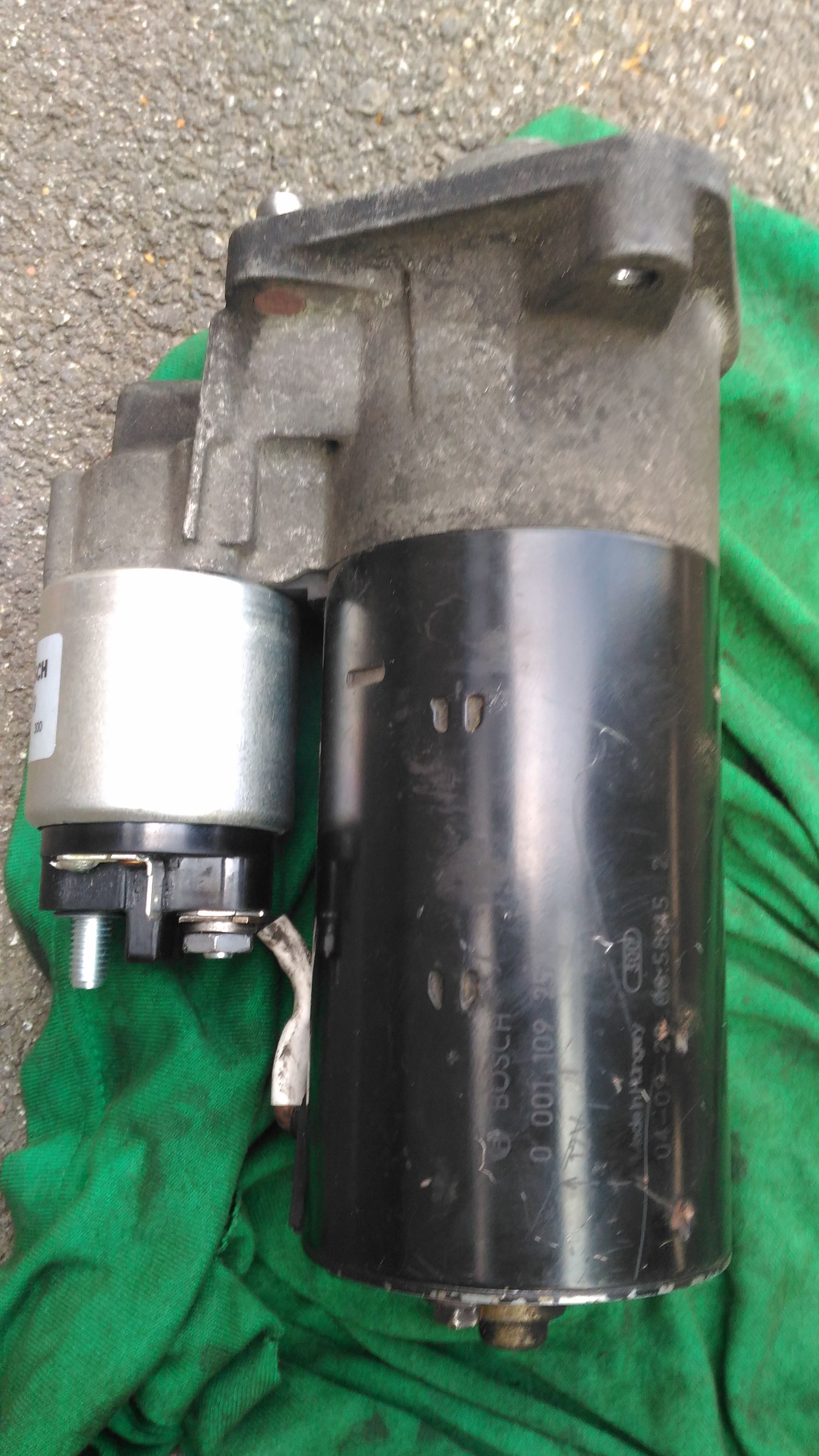

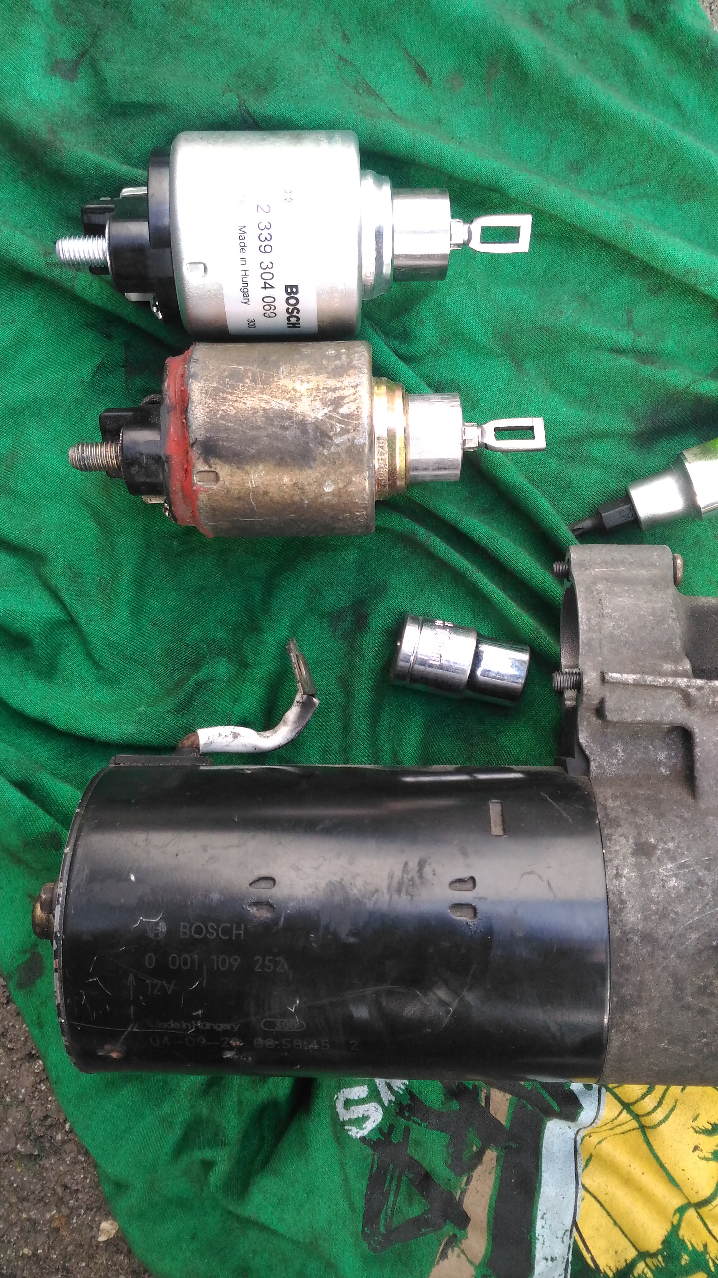

Сообщение borbum » 10.08.2016, 11:09
Вот наконец-то заменил втягивающее реле на стартер 001-109-252 (BOSCH 2.2 kW). Номер втягивающего реле 2339304069 (вместо 069 может быть номер 023). Стартер приобрел новое дыхание. Реле заказывал в интернет магазине. Цена в районе 25 евро. На фотографиях все видно. Может кому пригодится.
