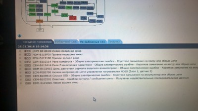

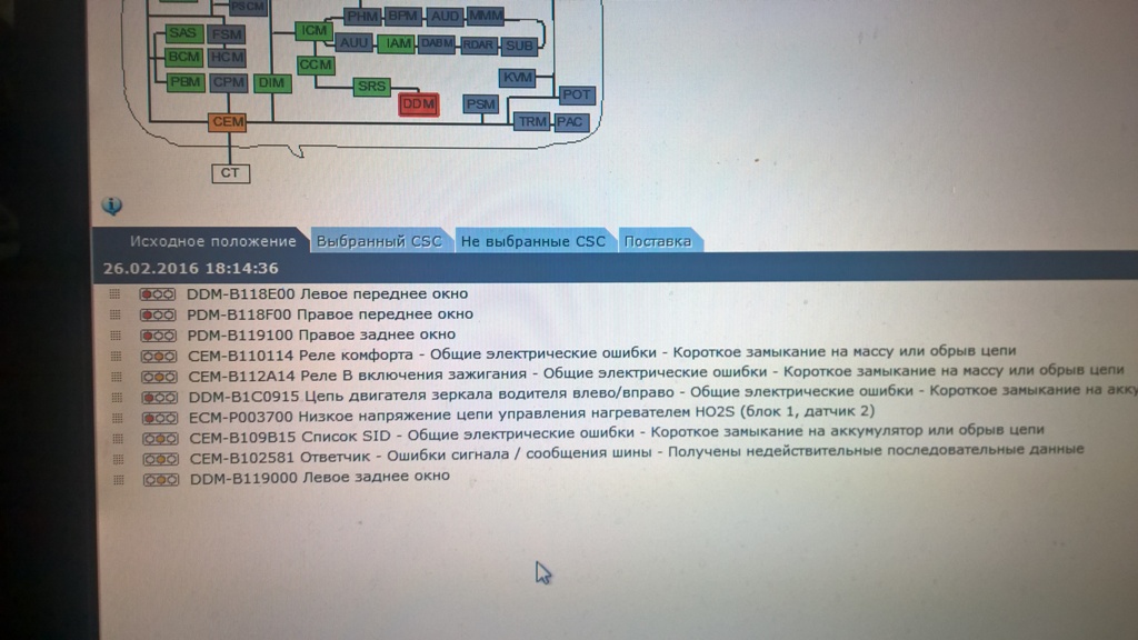

Сообщение borissrutkovskis » 13.03.2016, 12:26
По Виде вот так.
По Виде вот так

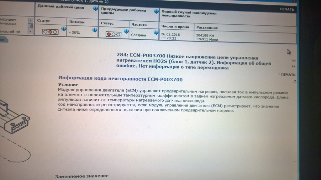

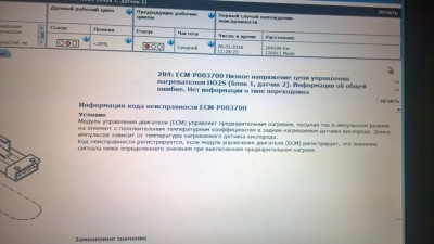

Re: Лямбда зонд
Сообщение borissrutkovskis » 13.03.2016, 12:27
Вида

Re: Лямбда зонд
Сообщение tominsh » 13.03.2016, 15:18
обогреватель зонда это электроэлемент, на который подаются +12в и он от этого нагревается
надо по схеме найти, которые это два провода в фишке и проверить, подходит ли на один из них масса, на другой (сразу после запуска движка) +12в... надо почитать в виде, как правильно проверять, на старых авто там просто как пень- после запуска двишка 12в всё время.. а тут- не уверен
может выбит предохранитель
также можно проверить сопротивление самого элемента зонда- сопротивление должно быть сколько-то ом, может можно в интернете нарыть, но там если обрыв или деффект- не будет прозваниватся вообще
