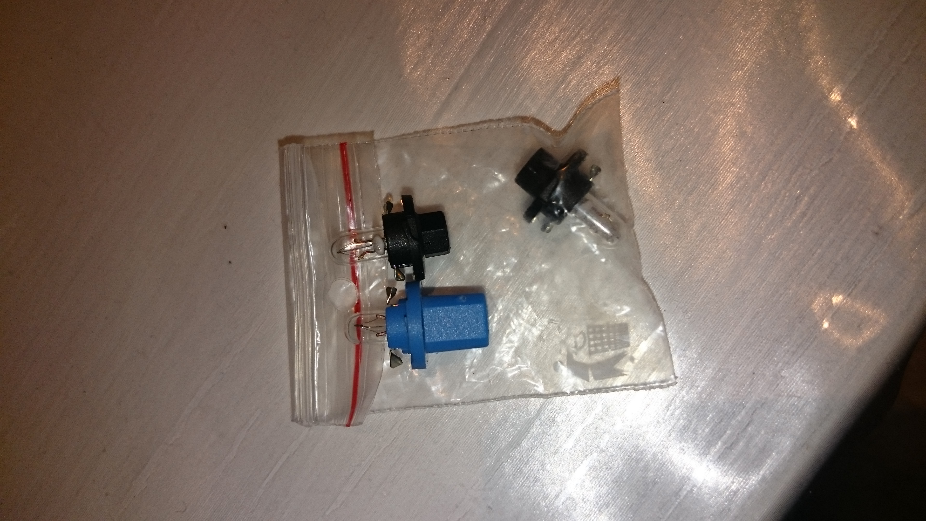

А у какого производителя так? В приложеной фотке 2 лампочки Осрам 12V - 1,2W. Синяя - оригинал заказанный в Хандлере, код детали 989805, производитель Осрам. Чёрная - найденая более-менее подходящая по образцу http://www.cenuklubs.lv/iveikals/viegla ... X_84D.html, в реальности чёрный цоколь и производитель Осрам. Единственное, сам цоколь короткий и сама лампочка сидит немного повыше, не уверен, влезет ли...но факт в цветах - один производитель - Осрам, одна мощность 1,2 Вт, разные цвета цоколя - синий/чёрный.

Ну как? Вытаскиваешь (выпаиваешь лампочку) и с образцом в магазин. Lemona, Argus, Elfa, cenuklubs и.т.д вплоть до блошинки :)
Там, помнится в S70/V70-1 проблемка с зелеными "шапочками" на лампочке, разлетаются от старости. Впаивал синий диод, купленый в Биксеноне, так диод и недели не отработал, сгорел. А вот какие именно там лампы не помню уже. С образцом тогда и искал. Возможно такая http://www.cenuklubs.lv/iveikals/viegla ... _9845.html
