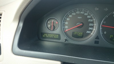

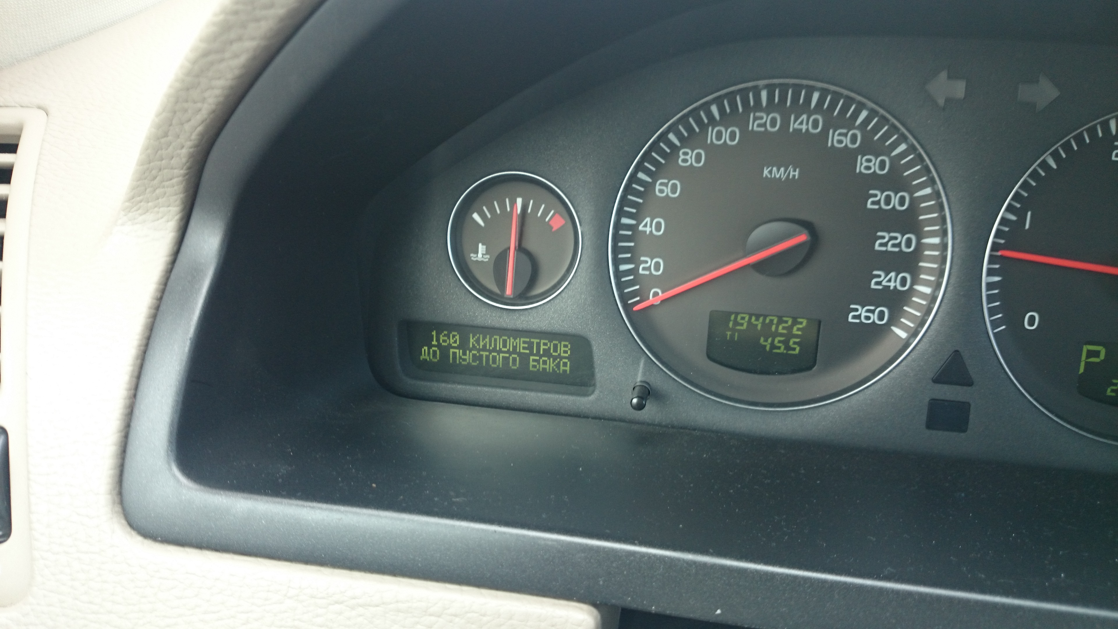

Ничего умного в голову не приходит по поводу умения ждать, но вот у меня так получилось.
Смотрел я на все эти разговоры про смену языка, и чего-то как-то не спешил с этим делом. Даже не знаю почему - и времени не было, и лишних средств. А тут бац мне говорят, твой слоган выиграл в конкурсе, а приз бессплатная смена языка БК. :preved: :preved: :preved: :preved: :preved: :preved:
Прилетел я к Руслану, и он мне все сделал.
Теперь мой итальянец стал русским...
