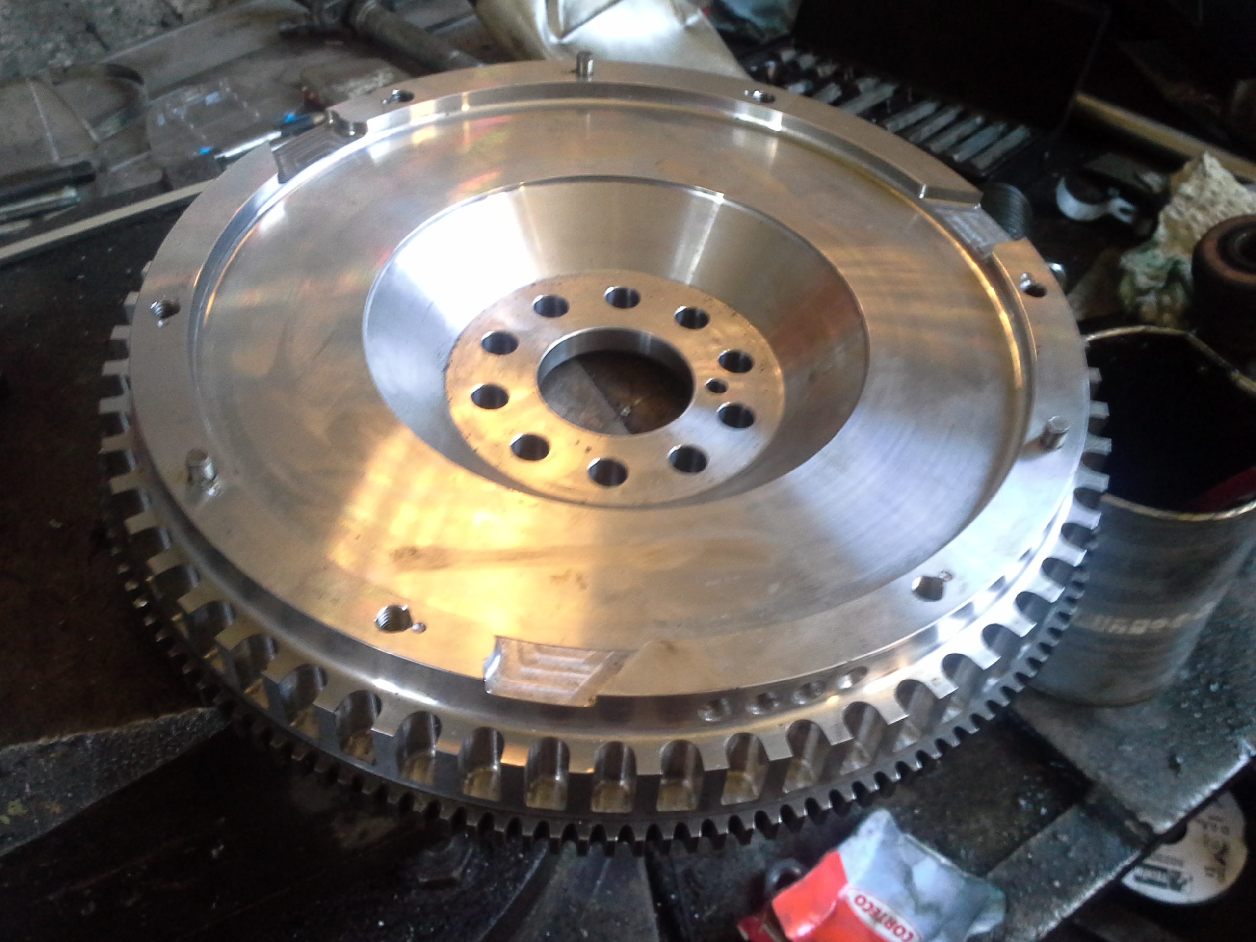

nikola писал(а):Вытачивал сам :pardon: и подбирал диск сцепления подходящий по шлицам и диаметру. Это сейчас есть возможность попробовать изготовить нужный диск
Вы можете выточить, просверлить, фрезернуть, нарезать зубья, продолбить шлицы, термообработка, шлифовка? последовательность операций я не соблюдал при вопросе. Это очень серьёзная работа. Как первопроходец вы уверены что не будет нестыковок в изделии?
Работоспособность маховика проверена. Осталось пообщаться с человеком, который изготавливает диски
Получается примерно такое: http://www.vivaperformance.com/ttv-raci ... l-gearbox/
И еще http://forums.swedespeed.com/showthread ... s-Flywheel

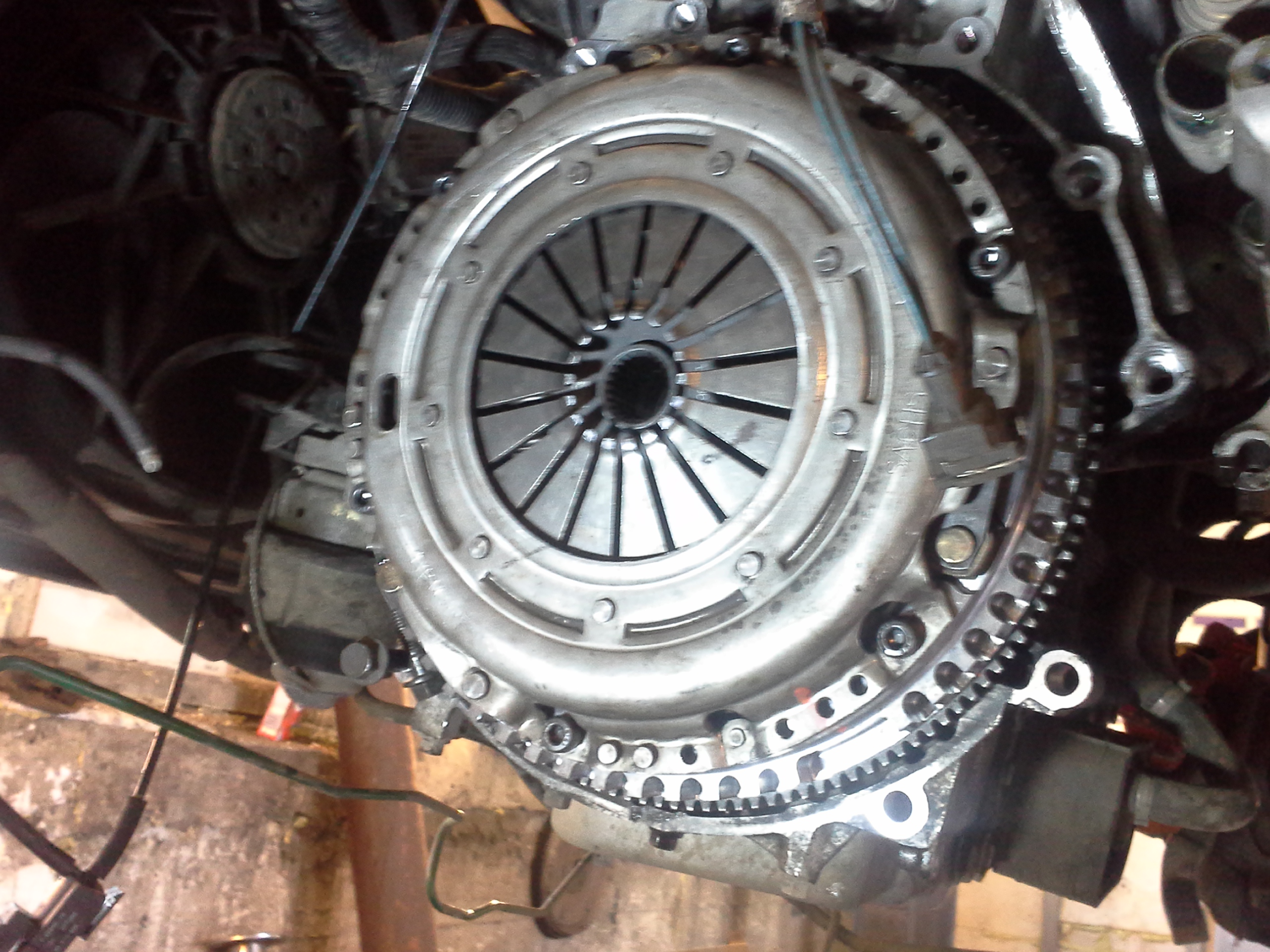

Это уже ставим на машину
Вот так выглядит мой
